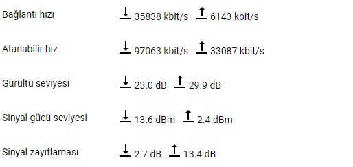

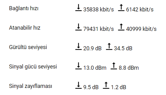

Hocam hat değerlerine bak tanılama menüsünden orada gürültü seviyesi 15 dB üzerindeyse varsayılan değeri kademeli olarak düşür 6dB 5dB gibi, bu değer her düştüğünde hattının hızı artar hattın hangi değerde kopmaya başlarsa bir üst değere al ve kullan .
Örnek olarak şuan hattına gelen hız 35 Mbps ama hattının desteklediği hız 50 Mbps sen 8 olan dB değerini düşürerek hızını 50 mbps ye kadar yükselte bilirsin.
