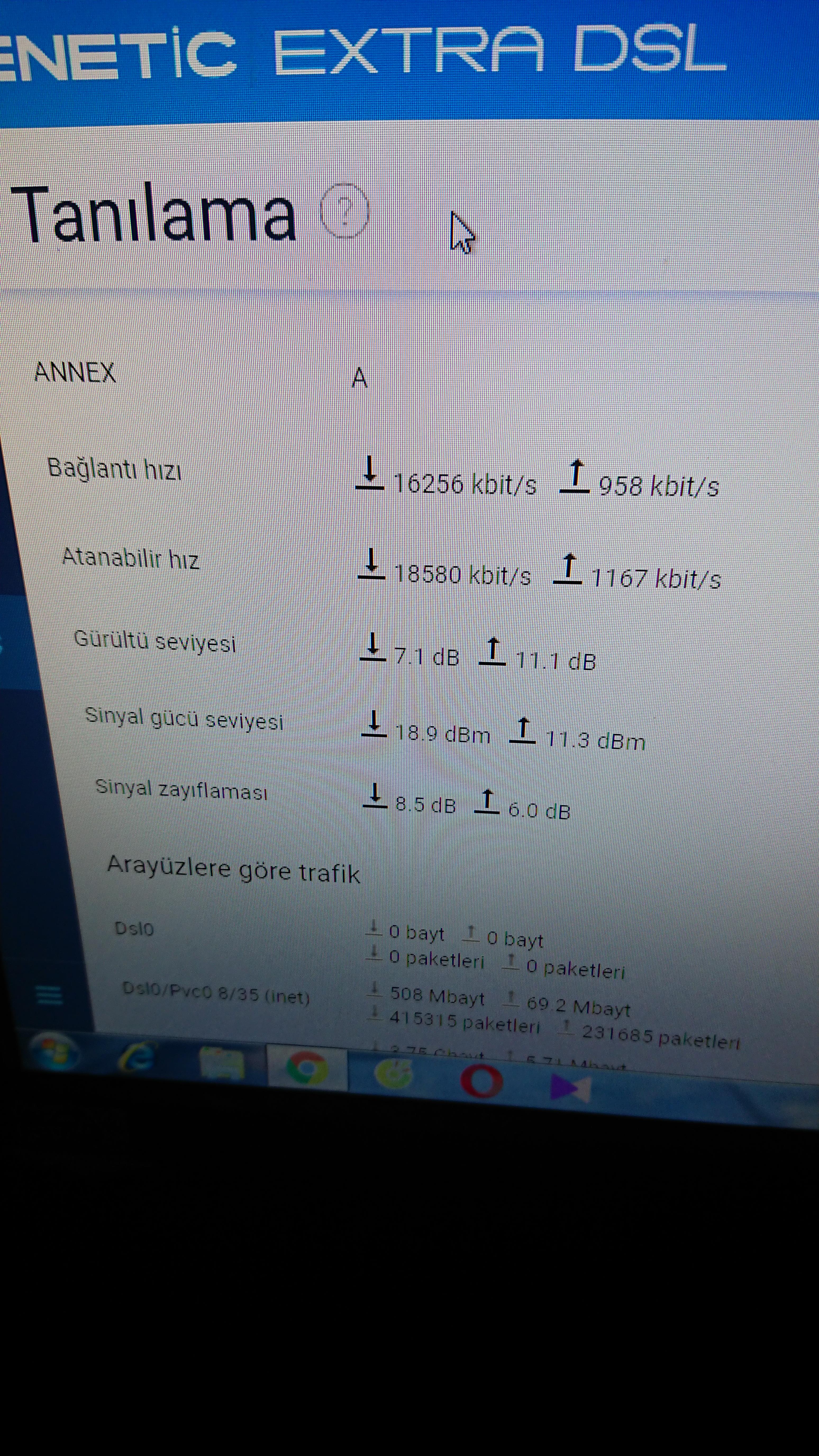

Herkse merhaba. SNR ile ilgili benimde bir sorum olacaktı. Düne kadar 16 Mbps Türk Telekom ADSL kullanıyordum. Bugün itibariyle 35 Mbps TürkNet VDSL e geçiş yaptım daha sonrasında ise 75 Mbps e hızımı yükselttim. Her şey iyi güzel lakin ADSL kullanıyorken SNR değeri 20-21 bandında gezerken, VDSL e geçtikten sonra 7-8 bandına düştü. Şöyle bir durum var herhangi bir problem yaşamıyor gibiyim internette. Ancak bu durum kafama takıldı. Değerlerimi de ekliyorum bakıp yorumlayabilir misiniz? < Resime gitmek için tıklayın >

merhaba
dağıtım kutusuna yakınsınız muhtemelen...
fakat gürültü seviyeniz 7.7 dB çok düşük her an kopma yaşayabilirsiniz...
ilk bakılacak yer ev içi tesisat olmalı sonra evden dağıtım kususuna giden kablo ve bağlantılar...

Teşekkürler yorumunuz için hocam. Lakin şöyle bir şey var modeme giren kablo ev iç tesisattan gelmiyor direk sokaktaki kutudan modeme bağladım. Yani o ihtimali eleyebilir miyiz? Ayrıca evet dediğiniz gibi kopma yaşamam gerekiyor ama çok saçmadır ki hiç kopma yaşamadım. Bir de daha önce de belirttiğim için ADSL de SNR değeri 20 lerde iken VDSL e geçince 7 lere düştü. Anladığım kadarıyla ADSL ve VDSL SNR değerleri birbirinden farklı oluyor değil mi?
problem yaşamıyorsanız ayarları hiç kurcalamayın....
olur da bir kopma vs .olursa SNR'i manuel olarak 10-15 civarına çıkartıp biraz hızdan feragat edip daha stabil kullanabilirisniz.
ama problem yoksa hiç değişiklik yapmayın derim ...

Anladım gibi hocam. Yani ya hızdan ya hat kalitesinden feragat etmem gerekecek. Her istediğimiz maalesef aynı anda olamıyor sanırım.
Bu mesajda bahsedilenler: @Mustaka89
Feragat etmek değil aslında alabileceğin hızın sınırına geldiğin için normal diyelim
