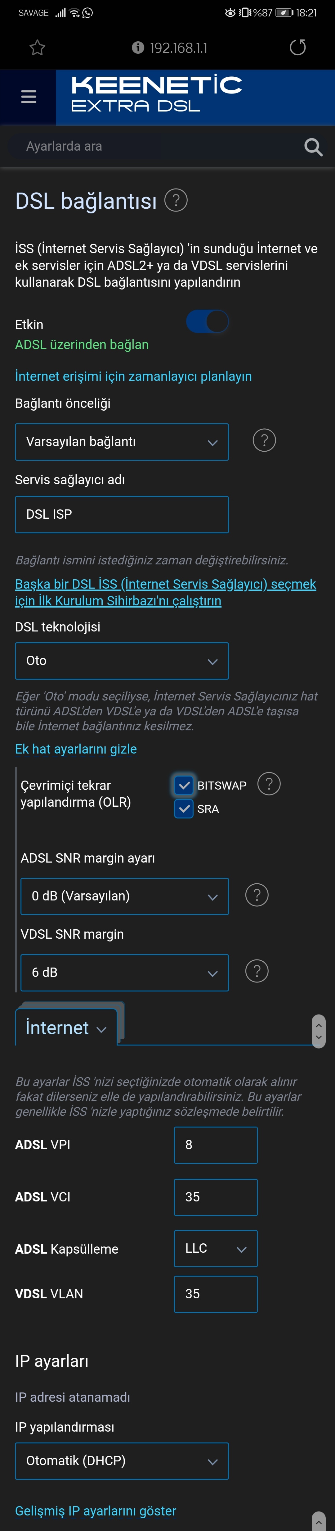

Yukarıdaki değerleri almama rağmen millenicom internetimde problem yaşıyorum canlı yayın vs izlenmiyor sürekli bağlantım kopuyor ve ping oluyor vdsl ayarından 8 olan snr margin değerini 10 yaptım fakat bir sonuç alamadım acaba değerlere göre nasıl bir işlem yapmam gerekir? Kablolu bağlantı yaptığım halde problem yaşıyorum. (Kablo uçlarını kontrol ettim) Wifi de de kopmalar oluyor. Google.com a cmd ekranından ping -t google.com.tr yaptığımda 150ms gecikme alıyorum. Görseldeki değerlere göre modemdeki ayarları nasıl yapmalıyım? Millenicom u aradım mahalledeki portların kullanılmadığını söylediler (İnterneti pek kullanan yok zaten mahallede) Port değişikliği yapabileceklerini ve türktelekomu yönlendireceklerini söylediler fakat bir işlem gerçekleşmedi. Gerçekleşeceğini de zannetmiyorum aboneliğim bitince superonline vdsl pakete geçmeyi düşünüyorum 100mbit paketine. Yardımcı olursanız sevinirim teşekkürler.

Altyapıdan kaynaklı sorun yaşıyorsunuz galiba. Hangi İSS olursa olsun aynı altyapıda. Hizmet verecek size . Snr değer değişikliği çok sınırlı fayda gösterir . Snr yi 15 20 değerlerine kadar birer birer arttırıp deneyin isterseniz

Son 1 aydır böyle bir problem yaşıyorum millenicom dan aldığım faturaya ek modem (Zyxel VMG1312-T20B) internet kesildiğinde ip almıyordu sürekli müşteri temsilcisini arıyordum düzeltilmesi için. Müşteri temsilcisini aradığımda bu işlem için sizi sürekli aramak zorundamıyım ben diye sorduğumda evet beyfendi aramak zorundasınız şeklinde cevap aldım. Bir başka müşteri temsilcisi de modem değişmemi söyledi ve ben de keenetic extra dsl i aldım. Ip almama problemim keenetic extra dsl ile düzeldi fakat şu sıralar sürekli twitch spotify gibi yerlerden bir şeyler dinleyip izlediğimde bağlantım kopuyor. Snr default olarak 8 ken yılmıştım biraz araştırma sonucu 10 15 değerlerine çekmem gerektiğini öğrendim 10 yapınca kopmalar biraz azaldı fakat ping problemi yaşıyordum oyunlarda da. 12 yaptım farkını göremedim hız testinde de 60 mbit üzerine çıkamadım 75mbps pakette normalde 71 civarında hız alıyorum. Ping ve kopma sorunum düzelmedi. 15 civarına çıktığımda hızımda yüksek düşüş olacağını düşündüğüm için ne yapacağım bilemiyorum.
