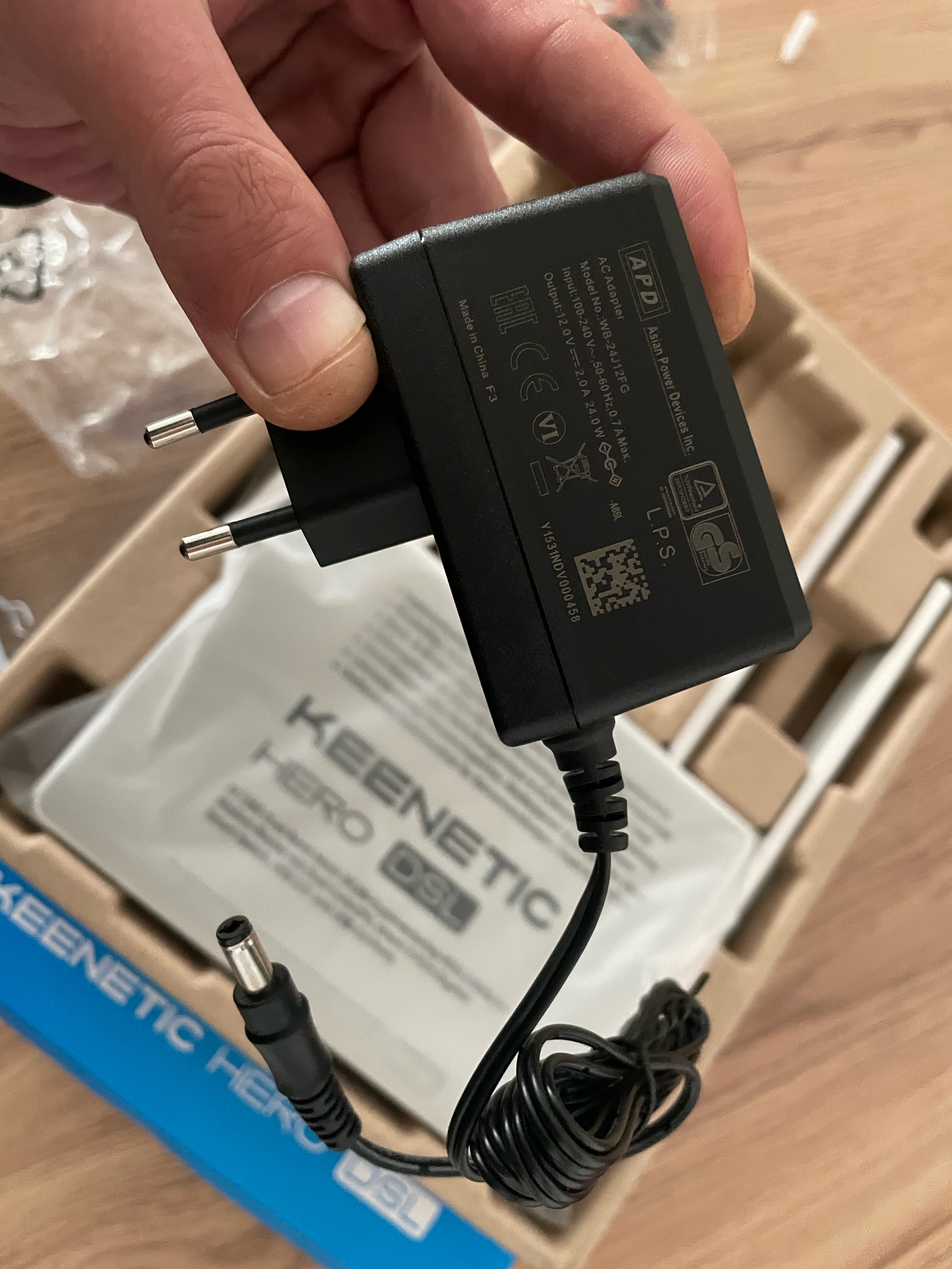

Yani keenetic cihazlarını KYTECHNGAMING kadar çok bilemem ama extra dsl ve peak dsl ile berabr usb den disk kullanma konusunda deneyimlediğin bir çok farklı cihazla edindiğim tecrübe şudur her kaynak sağlayan ve o kaynağa bağlanan her cihaz kendi farklılıkları ile durum gelişimi olur.
Hero DSL adaptörü keenetic sitesinde yazan 12 volt ve 2 amper Yani düz mantıkla 24W(gerçeği biraz daha azdır)
Omni DSL adaptörü keenetic sitesine yaza 12 volt ve 1 Amper Yani düz mantıkla 12W(gerçeği biraz daha azdır)
Seagate Expansion Portable 1 TB Harici Sabit DiskSeagate Expansion Portable 1 TB Harici Sabit Disk araştırabildiğim kadarı ile 4,5w (waat değerini sadece amazonda görebildim. ne kadar doğru bilmiyorum)
şimdi toplam 12w olan modem devamlı 4,5w tı usb diske sabit ayırabilsinki disk sorunsuz daimi gerektiği gibi çalışabilsin.
Ama bu modemin ana işlemcisi haricinde içinde farkli bir kaç çip. ethernet, wifi , modem, router v.s. v.s. özellik var. Belkide devamlı ihtiyaç olan gücü veremiyordur.
Yine arakdaşın birinde Hero DSL geçtiği için Hero ile kıyaslama yaparsak. Hero DSL de USB 3.0 var. Omni DSL de usb 2.0 var.
USB 2.0 güc korumasıda güç sağlama yapısıda her şeyide diğerine göre daha eski teknoloji.
Örenk olarak Omni DSL de güç yetmediği zaman reset atıyordur da Hero DSL de beki veriyi yavaşlatıyordur yada kullanıcının hissedemeyeceği başka bir ley yapıyordur hem kendisini hem diski korumak için.
Ben extra DSL kullanırkan 40gb kopyalama yaparken tivibu sekteye uğruyordu parazitlenme v.s. oluyordu.(bu muhtemelen 100mb ten dolayı)
100-120 gb gibi dosyalarda bir süreden sonra dosya kopyalama hatasi veriyordu. ama her şekilde modem reset atmıyordu.
media serveri ister kök alandan ister klasor klasör ayarlasamda reset atmadı. (1TB western digitalde. 1w sanırım)
Her kaynak cihazın(omni dsl-extra dsl-hero dsl-peak dsl) ve bunlara bağlanan her diskin verebileceği güç, kontrol edebileceği güç, usb versiyonu içindeki yazılım uyumu, diskin çektiği güç. v.s. v.s. farklı olduğundan bir kişide başka bir şey, diğer kişide başka bir şey daha başka bir kişide hiç bir şey olmaması normaldir.
Burada önemli olan eldeki imkanlar - diske ve diskteki verinin kişi için önemi
Veri modemdende bir çok şeydende önemli ise ayrı bi güç kaynağı üzerinden bağlamak(kaliteli ve kendi güç kaynağı olan usb çoklayıcı ile bağlamak)
Modem bozulsa yenisi 680TL(omni DSL)
disk bozulsa Seagate Expansion Portable 1 TB 700 TL + diskteki veriler kaybı + o verilere verilen emek zaman kaybı
En basit örnek bir bilgisayar kasasına gerektiği kapasitede güç kaynağı yerine daha az kapasiteli güç kaynağı koyarsan bilgisayar gücü karşılayamadığı anda pat diye reset atar yada mavi ekran verir v.s.
Bilgiasayar power supleyi anakart+işlemci+ekran kartı+ v.s. diğer kartlar cihazlar karşılayacak güçten daha fazlası olmak durumunda

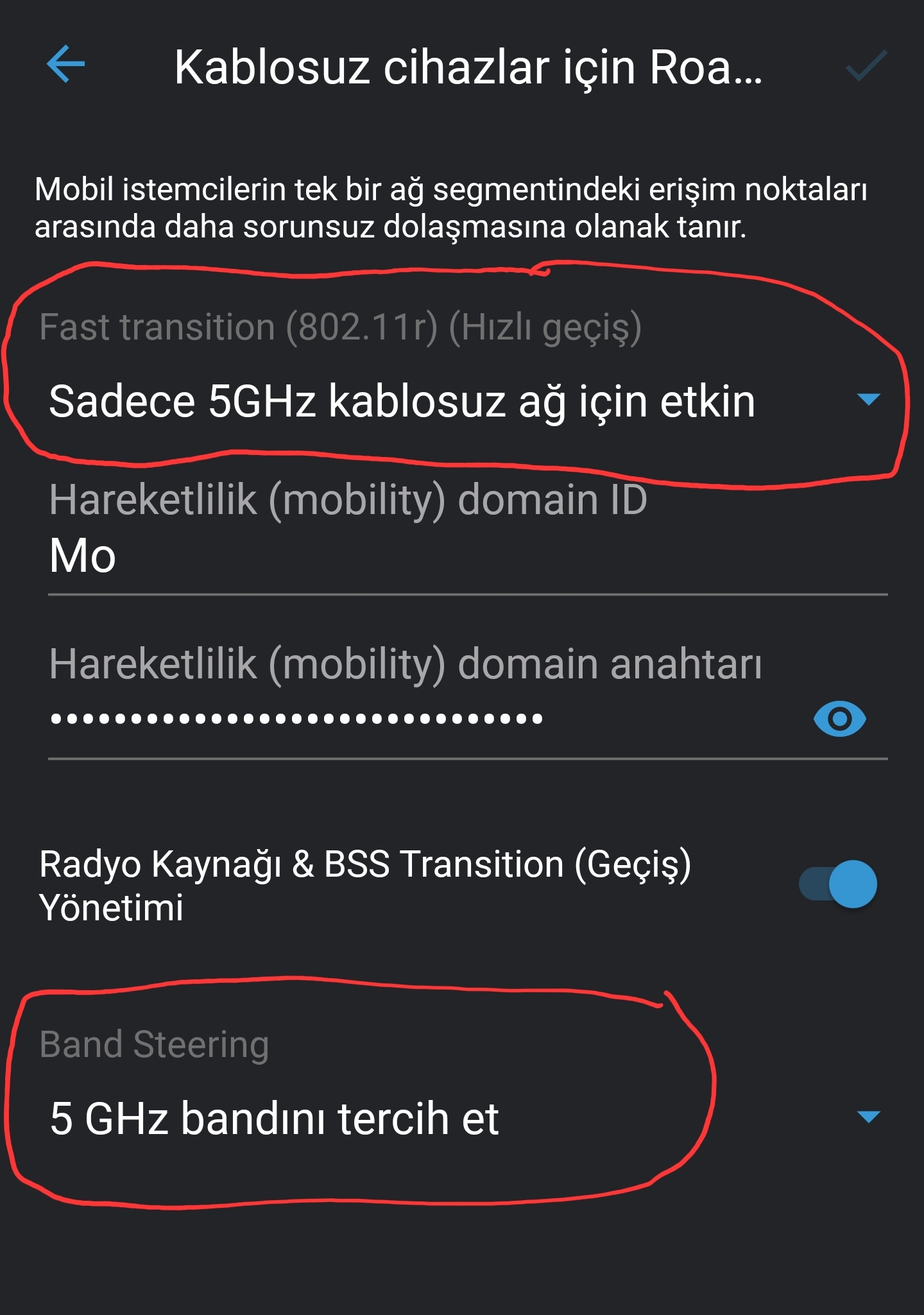

Benzer sorunu bende yaşamıştım.
Fast Transition ve Band Steering ayarlarını 5 Ghz olarak seçip dener misiniz?
5 Ghz bandın kapsama alanı hayli artmıştı...

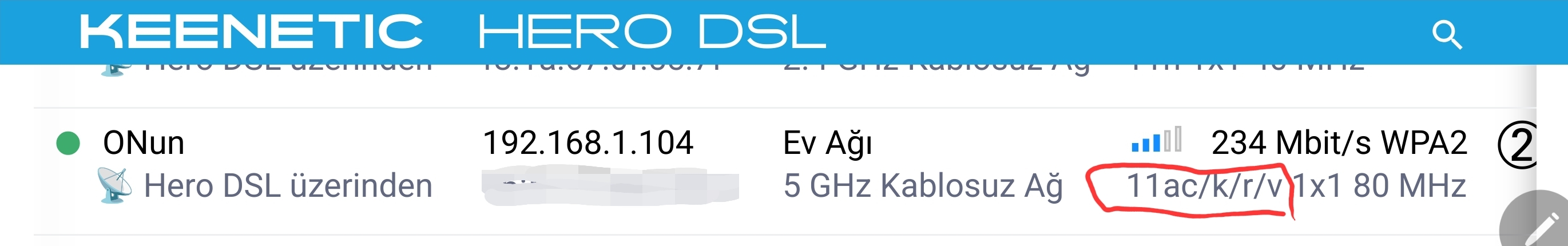

Ayrıca cihaz listesinden cihazın k,v,r özelliklerini kullandığından da emin olun:
