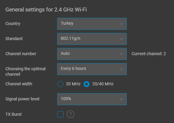

Dener misin bu şekilde? Tx-Burst = Maksimum iletim - Kapalı olsun.
Bu mesajda bahsedilenler: @nickimi7Ler
5 yıl (29 mesaj)
Ayarlarım tam da bu şekilde ayarlı demekki daha önce sizin yazdıklarınızdan bu şekilde ayarlamışım

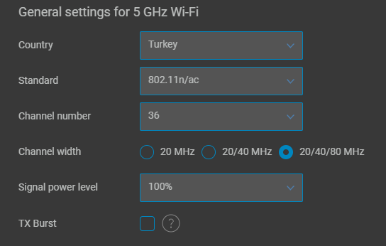

5ghz ayarında 802.11a/n/ac mi yoksa 802.11n/ac mi ayarlı olmalı aralarında bir fark var mı

2.4 ghz 802.11 n aslında, PS3 kablolu bağlantı yerine wifi bağlamak zorunda olduğu için g/n
5gh n/ac kalsın.
