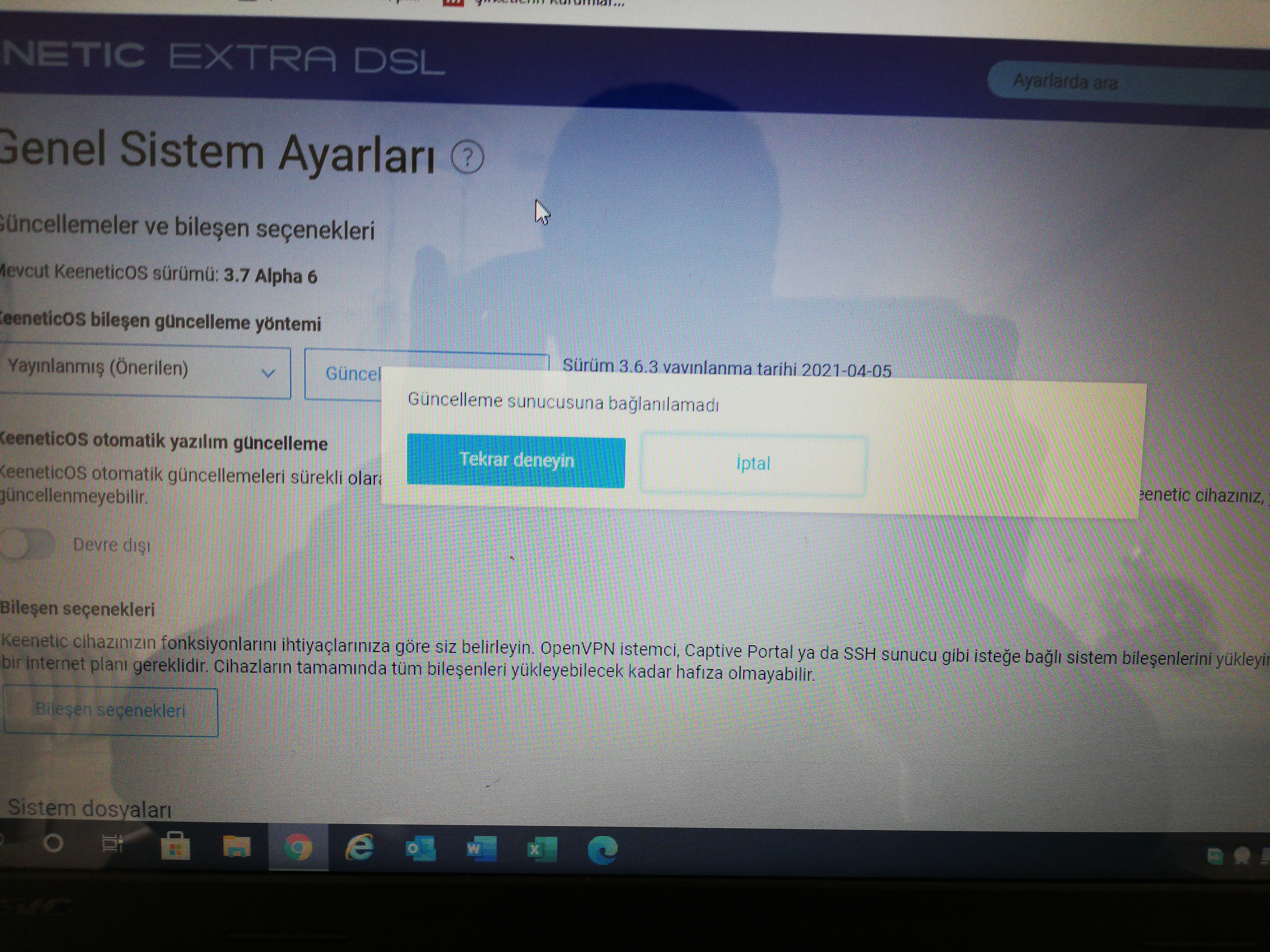

Merhaba modemim en son 3.7 alpha 6 güncellemesini yükledim. Dünden beri kullanıyordum. Ama şimdi modemi düzgün bir şekilde kullanamıyorum. Yeniden yayınlanmış önerilen sürüm olan 3.6.3 geçmek istiyorum modem güncelleme yapmıyor. Güncelleme sunucusuna bağlamanamadı diyor. Elinde 3.6.3 sürümünün dosyası olan var mı Allah rıza için acilen paylaşabilir misiniz?
edit : arkadaşlar extra dsl modemi kullanıyorum. 3.7 alpha 6 sürümünü yükledim. Yukarıda belirtilen uygulamaların trafiğini gösteren işlemi yaptım. Modem 24 saat sonra şişti ve bağlantı problemleri yaşadım. Bilginize, o yüzden şimdilik güncellemeyi yapmayınız. 3.6.3 sürümüne geçtim herhangi bir problem yok.

Alpha/Geliştirici sürümlerin yeni özelliklerin denendiği kanal olduğu için hatalara karşı hazırlıklı olmanızı tekrar hatırlatmak isterim.
Bu kanalda özellikle yedek alınmadan güncelleme yapılmamasını tavsiye ederim.
Stabil yada beta sürümlerde yeni özellikler denemek istiyorsanız karar tabiki sizlerindir.
Keenetic, seri yazılım geliştiren bir ekip olduğu için dün yayınlanan sürüme de kısa süre sonra stabil yada beta kanalında ulaşabiliyor olacağınız örneğini hatırlatmak isterim.
Yeni motor ilk kez adaptif edilmiş olduğu için hataların ve eksiklerin olması kadar doğal bir durum yok.
Keza Keenetic Giga ile çok stabil şekilde dünden beri sıkıntısız kullanmaktayım.
Yakından takip ettiğim şekilde 128mb hafızaya sahp bazı modellerde yeniden başlatma durumunu yarattığını ve bunun "memory leak" sebebi ile olduğunu not düşmek isterim.
Revizeler gelecektir.
İyi tatiller.
