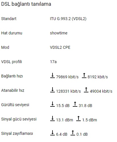

Harf notu istemişsin iletiyorum. Sendeki not modemden ziyade hattınla ilgili gibi duruyor. Henüz denememekle birlikte cihaz openwrt paketlerini desteklediği için sqm indirip kullanmayı deneyebilirsin. Olur mu olmaz mı cihazda aqm ile çakışır mı orasını da bilen birine sorabilirsin.

Hocam ne yazıkki cihaz openwrt nin her paketini desteklemiyor. Sqm Manager de yok maalesef.
Bu testi wifi ile mi yaptınız? Downloadda bufferbloat yok. Sıkıntı Upload tarafında oluyor.
