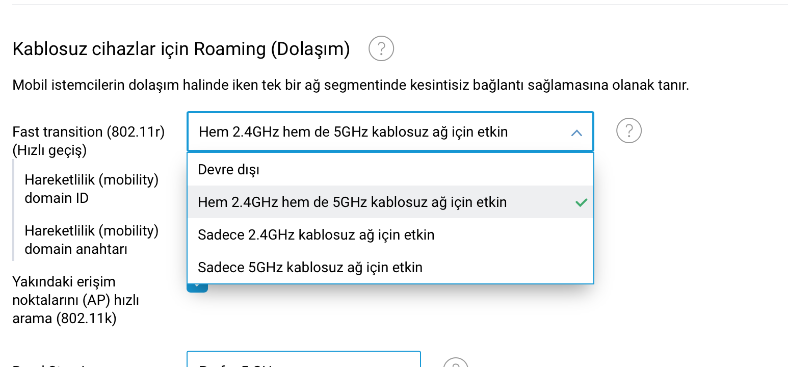

Bulduğum bir güzel haberde WPA3 de hızlı geçiş gelmiş. KV vardır PMK ile daha geçilmeli geçiyordu r yoktu onu da eklemişler. kvr. roaming
Wifi Roaimign için bilmeyenlere
https://help.keenetic.com/hc/tr/articles/360000862539-Kablosuz-kesintisiz-dolaşım-Wi-Fi-seamless-roaming-
