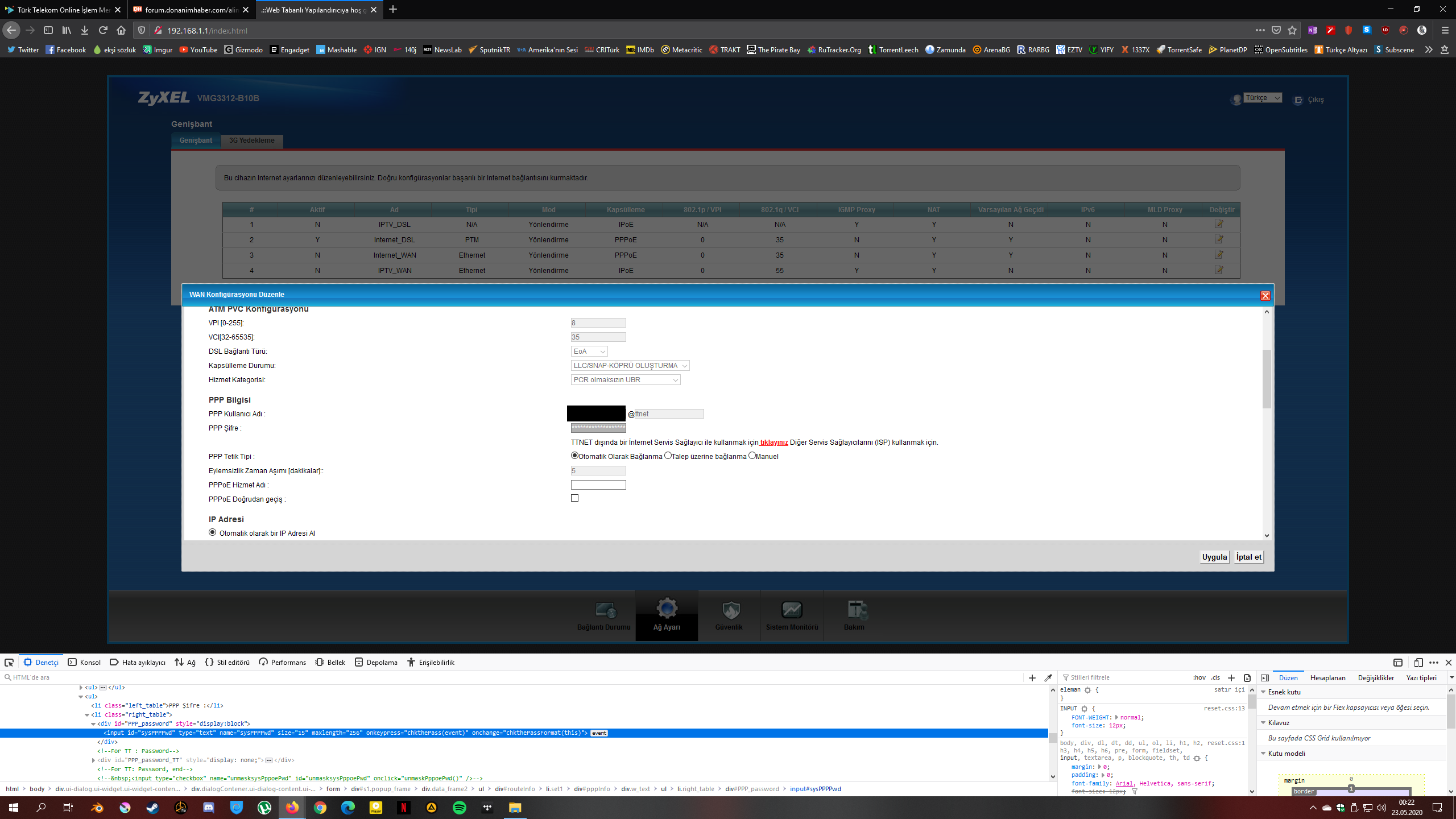

Hocam Türk telekom şifreyi yanlış veriyor genellikle yada @ttnet @turk.net gibi alan adını yazmıyor kullanıcılar eski modemine girip kullancı adı ve şifreni gör onu yaz bağlanırsın ***çıkoyorsa şifren bunj görmenin internette yolları var onları araştır zaten isp bin verdiği kul şifrenin yanlış olduğunu göreceksin.
o yolları bir tarif eder, ne bileyim link verirseniz çok iyi olacak (şimdiden teşekkürler) zira türk telekom ile 4 görüşme yaptım, ilk 3'ünde mevcut şifreyle her denememiz hüsran oldu. kendi modemleri olan ZyXEL VMG3312-B10B'de dahil. o da şifreyi manuel olarak girince internete çıkmıyor, sadece Türk Telekom'un kendi hata düzeltme/uzaktan erişim sayfası çıkıyor ve oradan sistem kendisi uzaktan erişerek doğru şifre her ne ise onu girerek düzeltiyor. 4. aramam yani son aramam da az önce hemen sonlandı, zira sistem ekranlarında problem olduğu için ilerleyen saatlerde aramamı rica ettiler. yıldım iyice. o kadar da hevesliydim, şimdi böyle bakışıyoruz yeni arkadaşla.
edit: yemin ediyorum sinirden kendimi keseceğim, 3. görüşmedeki hanım kardeşimiz internet şifremi değiştiriyorum diye kablosuz ağ şifremi değiştirmiş, şimdi panele girince farkettim. yahu kimleri hangi sınav ve mülakatlardan geçirip işe alıyorlar bu kurumda? of of offf.

denedim, gönderdiği şifreyi kabul etmiyor. gönderdikleri şifreyi turk telekom'un online işlem merkezi'ndeki teknik destek altında yer alan "internet şifre değişikliği" paneline mevcut şifre olarak girdiğimde de yanlış şifre diyor. mevcut ZyXel modemin kendi arayüzü üzerindeki ilgili kısımdan girdiğimde de internet bağlantısı kadük oluyor ve sadece Türk Telekom'un uzaktan yardım sayfası açılarak modeme uzaktan otomatik olarak bağlanıp gerçek şifre her ne ise onu girerek aktive ediyor. Keenetic'de bu uzaktan erişim desteği olmadığı ya da Türk Telekom için tanımlanmadığı için haliyle o yol da kullanılamıyor. tek yol şu ZyXel'in panelinde **** olarak sansürlenen şifreyi görebilmek lakin bunu yaptığını/yapabildiğini söyleyen arkadaşlar da Ahit Sandığı'nı saklar gibi saklamaktalar nasıl yaptıklarını. yani ufacık bir linki şu başlık altında paylaşmak bu kadar zor olmamalı diye düşünüyorum, onlarcasına mesaj attım başlık içinde ara diyerek ilgili mesajlarına ulaştıklarımdan, bir teki dahi dönmediler.

hocam maalesef benim ZyXel VMG3312-B10B'de videoda tarif edildiği gibi çıkmıyor ilgili yerler. sizin modem neydi ki?
1234567 yi denedin mi hocam

denemedim, zira mutlak olmayan bir şey için tekrar tekrar sök tak yapmak istemiyorum. biliyorum, yardımcı olmak istiyorsunuz ve bunun için çok teşekkür ederim, lakin Keenetic Türk Telekom'un uzaktan bağlanmasına izin vermeyen ve dolayısı ile o uzaktan yardım sayfası üzerinden otomatik olarak şifre alamayan bir ürünken 1234567 gibi bir şey nasıl işe yarayacak? mantığı nedir, siz bizzat Türk Telekom kullanıcı olarak ve benim hali hazırda kullandığım zyxel vmg3312-b10b modemle ilgili böyle bir şeyi tecrübe ettiniz mi? yoksa farklı bir iss ve farklı bir modemle mi böyle bir şey tecrübe ettiniz? zira Türk Telekom'un sistemde tanımladığı şifrenin 1234567 olduğunu hiç zannetmiyorum.
kafamın daha sakin olduğu bir anda bunu da denerim, ve elbette sonucu hem sizinle hem de faydası olacağını düşünerek genel olarak bu başlık altında takip ettiğim işlemin tüm detaylarıyla birlikte mutlaka anlatırım. ancak başta da dediğim gibi evde bir de uyuyan insanlar varken habire kalk koridorda modem sök modem tak ışık aç kapat vs yapmak istemiyorum. şu mevcut modem üzerindeki yıldızlar ile gizlenen şifreyi görmenin yolunu bulabilsem yetecek de artacak bana şu anda.
Hocam Telekom’a durumu anlatacaksın başka bir cihazda alsan giremezsin kul şif. Yanlış diye biraz kasmam gerekecek.

Şöyle söyliyeyim Türk Telekom bana kullanıcı adı ve şifremi yolluyor ve oradaki şifre yanlış bana tanımlanan şifre 1234567 imiş. Deneyip denememek size kalmış
