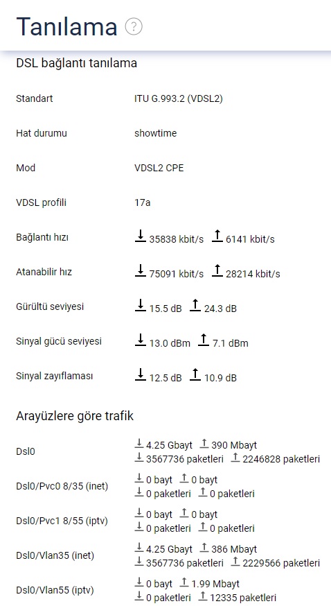

iyi akşamlar arkadaşlar turknet 35mbit kullanmaktayım şuan aldığım değer max 28 mbit oluyor bunu yükseltmek için snr ayarını değiştirmek mi gerekiyor ? eğer öyle ise modem de nasıl değiştirebilirim ?
değerler böyle duruyor :

Suan zaten 35mbit. Hiz testinde mi 28mbit goruyorsunuz?
Bu mesajda bahsedilenler: @redthecrow55
Orijinalden alıntı: teqali
aynen hocam 28 üstü göremedim bazende düşebiliyor hız

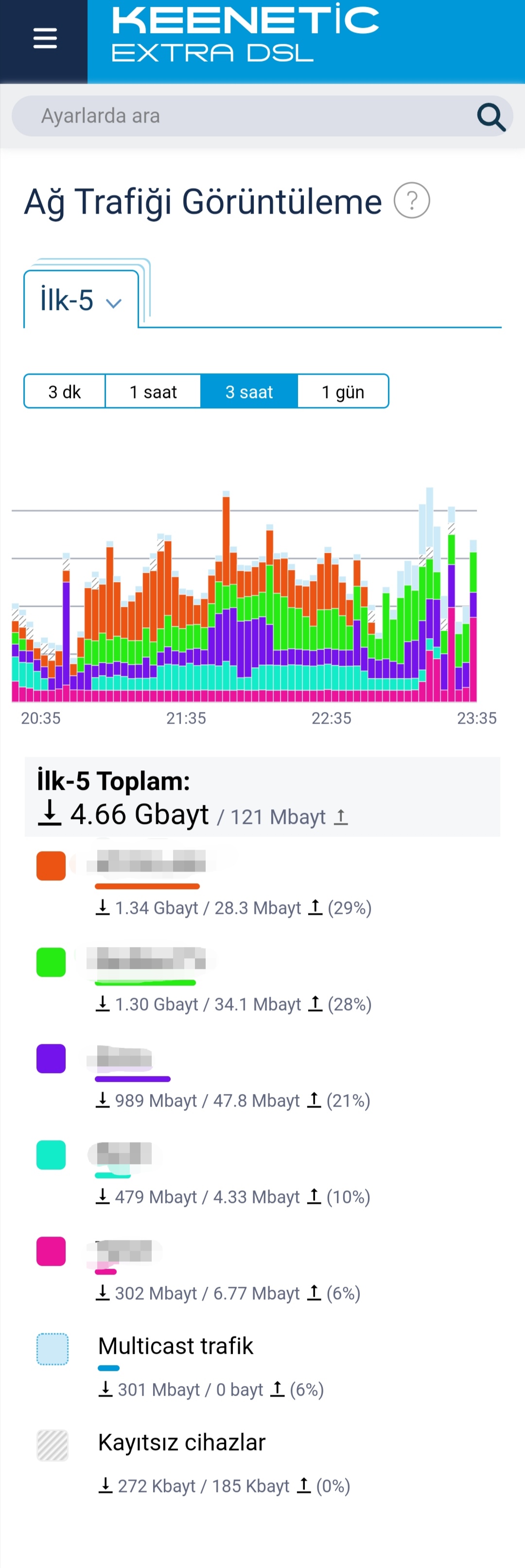

Resimdeki Multicast Trafiği nedir?
Yeni çıkmaya başladı. Keenetic cihazıma bağlı Redline TV uydu (iptv olarak kullanıyorum.), Android TV Box, telefon ve PC var.
İnternet Sağlayıcım türknet
Daha çok TV box ve IPTV cihazları için ağ trafiğini kolaylaştırmak için kullanılan bir teknik , ağ iletişim protokolü...
https://nedim-pala.blogspot.com/2017/12/yerel-network-multicast-ip-yayn.html?m=1
Bu mesajda bahsedilenler: @tarox

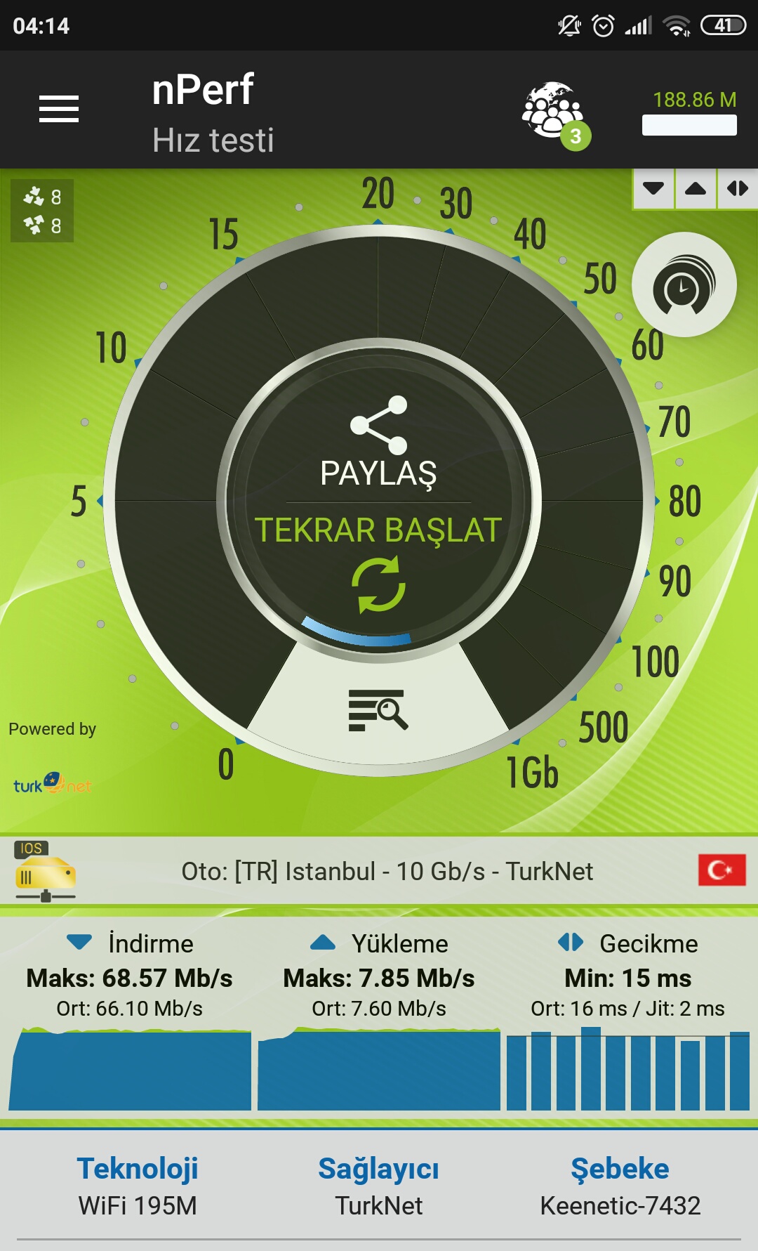

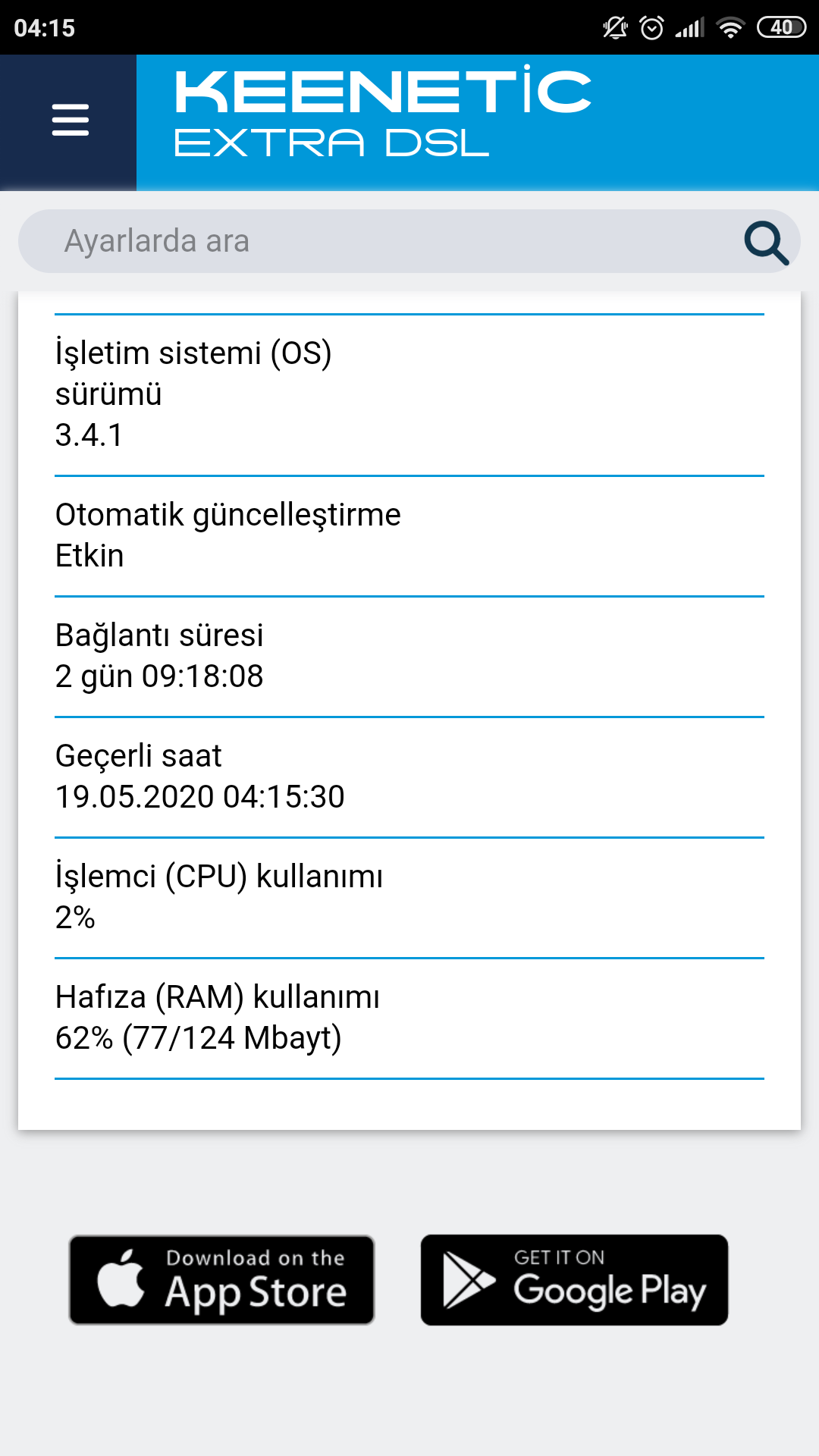

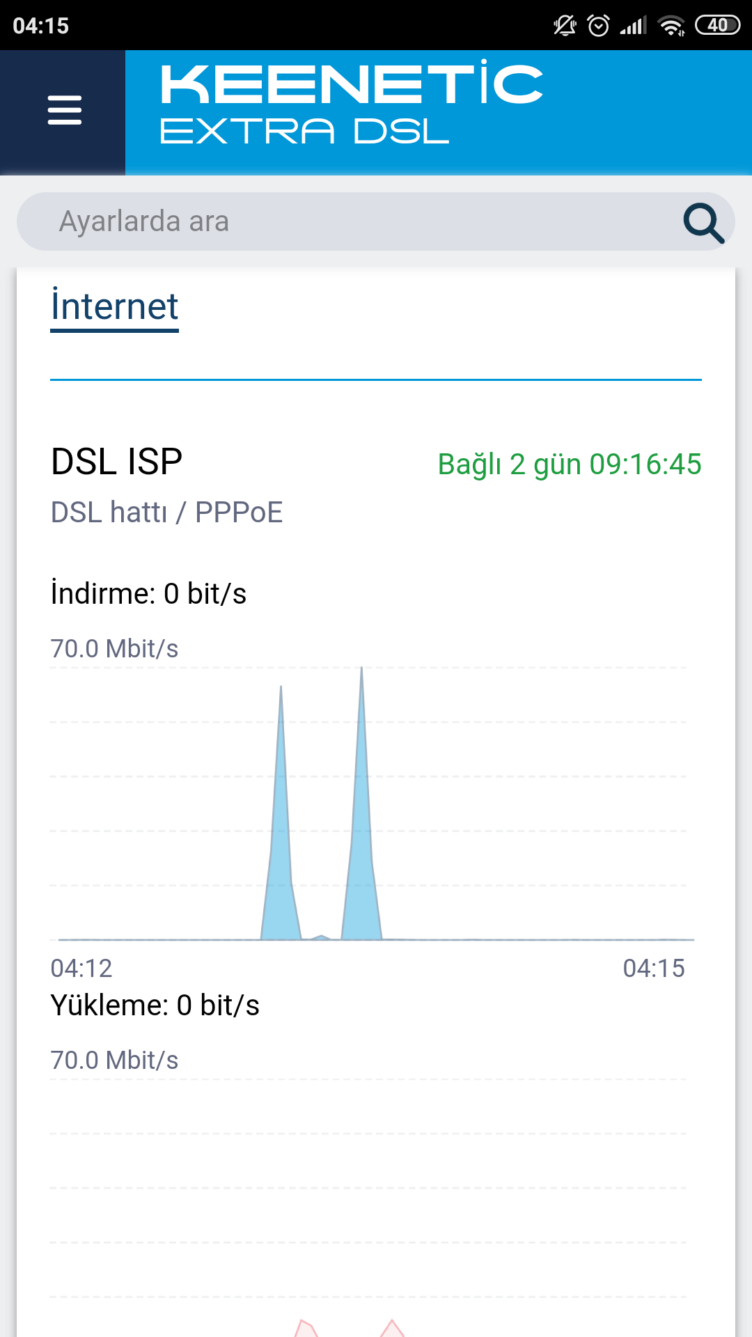

Taze taze cevap ;
Yaklaşık 2 günden bu yana hiç reset yapılmadan çalışıyor...
Güncelleme yada elektrik kesintisi haricinde yeniden başlatma ihtiyacı olmadı...
75 Mbps interneti son byte'na kadar sömürüyor...
Şimdiye kadar evdekilerden herhangi bir şikayet olmadı...
Eğer size gelen internet altyapısında sorun yoksa Keenetic modem ile konforlu bir değişim olacaktır..
O elinizdeki zyxell modemden çok çektim , Keenetic"e geçip bir an önce kurtulmanız dileğimle...
