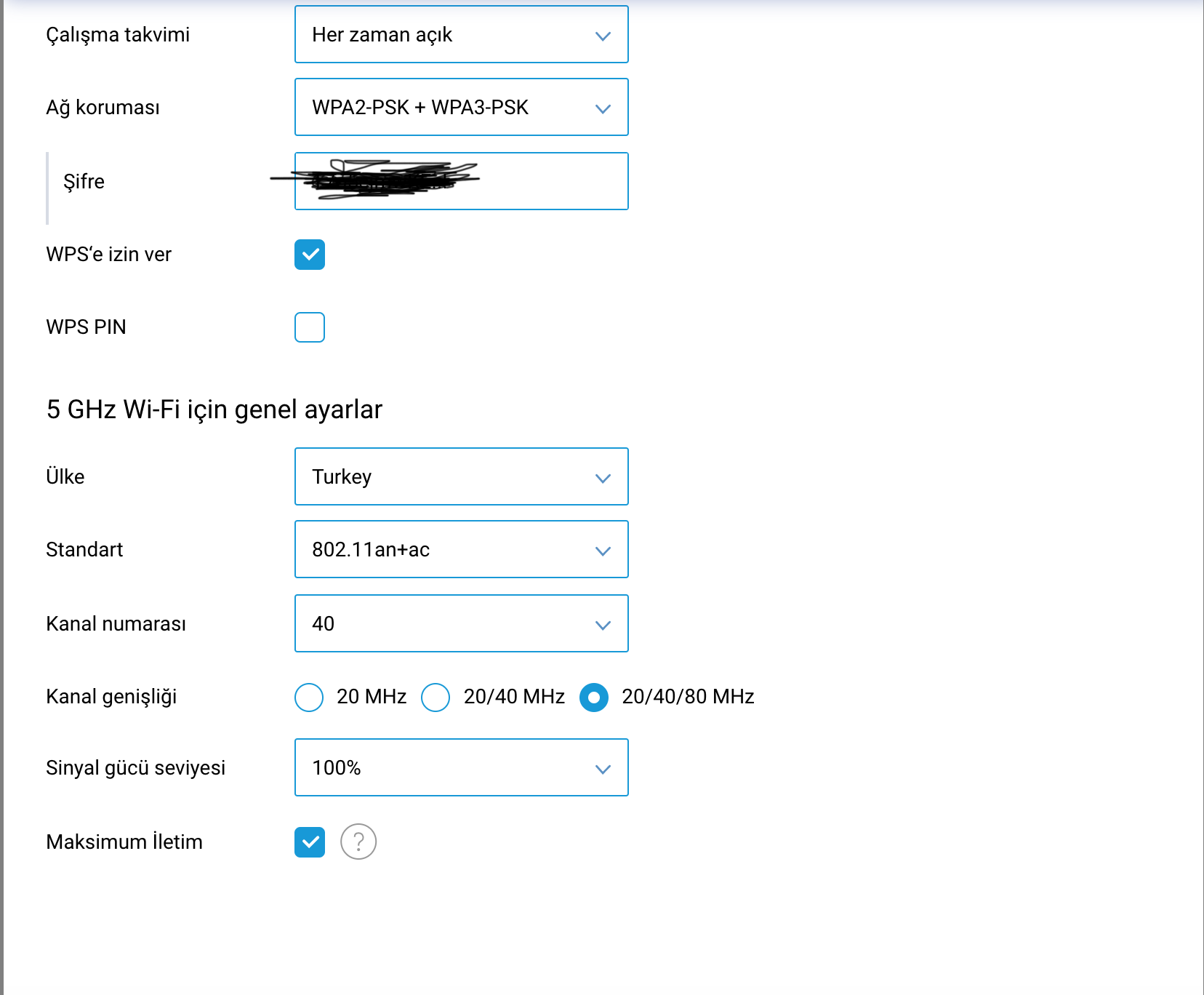

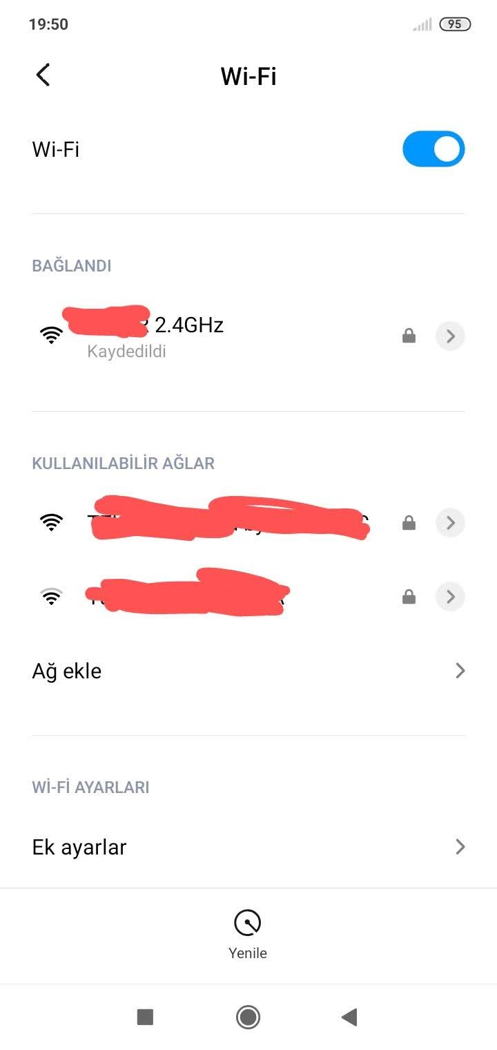

Şu an bir sıkıntım var, telefonumu ve iPad`imi bağlayamıyorum. iPad direk bağlanamadı hatası veriyor, telefon ise hiçbir hata vermiyor. "BAĞLANDI" kısmında gözüküyor ama Wi-Fi bağlanmıyor maalesef. Ek olarak telefonumda 5GHz ağını göremiyorum, başka bir ayarlama gerekiyor sanırım Yardımcı olabilirseniz sevinirim hocam. Android sürümüm 9.0 Pie

Wpa3 şifrelemeden dolayı olmasın?
Wpa2 dener misiniz?
