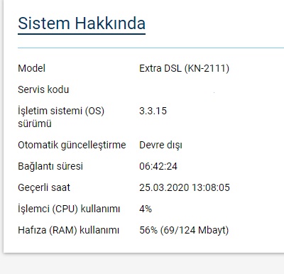

Arkadaşlar hafıza ram kullanımı sizde kaç bende %45
Orijinalden alıntı: ahmetbulut115
Turuncunun sadece internet değil, diğer anlamları da var görünüyor, bir de modemler DSL bağlantıyı doğal olarak kontrol ederler ama ISP deki internetin varlığını 3-5 bilinen adrese erişimi kontrol ederek anlarlar genelde, eski modemimde de başıma gelmişti sormuştum. bu adreslerden 2-3 üne aynı anda gerilemezlerse uyarı veriler. İnternet yoğunluğu da etkili olur bu durumlara. internet bilgisayar telefonda çalışıyorsa sorun yok.
benim tahminim bu cihaz akıllı ya bizim süper temiz gelen internet sinyalini (ironi tabi ki sinyal temiz değil) algılayamayıp yok zannediyor o yüzden renk değiştiriyor
< Bu mesaj bu kişi tarafından değiştirildi mito1172 -- 25 Mart 2020; 13:3:17 >
bendekinde %56 görünüyor...
bileşen durumuna göre hafıza kullanımının artıp azalması normal.
aslında %90 bile olsa , muhim olan donma , kasma vs. olmaması değil mi?
CPU kullanımı da %10 lar seviyesinde .
