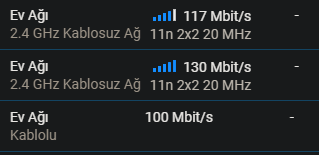

Kanal 13teyim ama sadece 40mhz seçeneği açılmadı 20 ve 20/40 var
Evet 40mhz sabit yokmuş ayarında,enteresan.
O zaman 802.11 ayarını sadece 802.11n yap.
yaptım ama yine geçiş yapmadı. Galiba gerektiği zaman otomatik geçiş yapıyor cihaz ya da yazılım güncellemesi yapmadım o yüzden de olabilir.

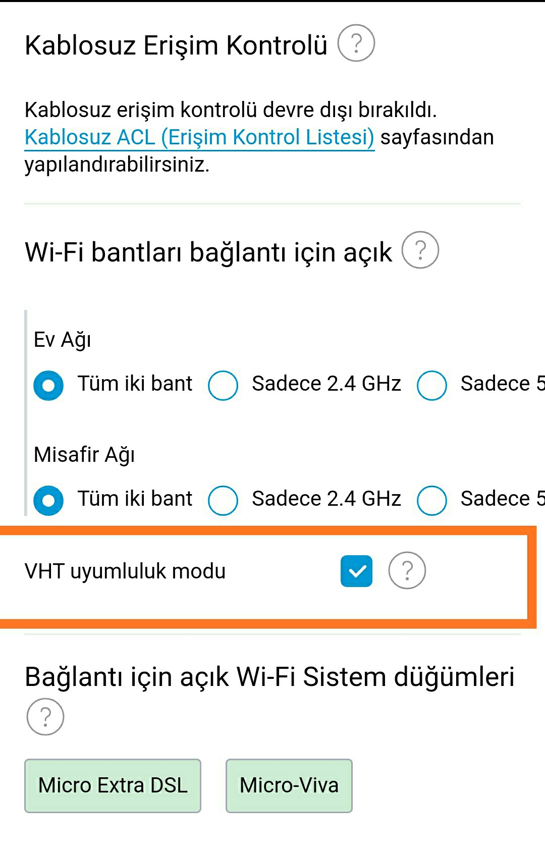

20 yada 40 mhz seçimi aslında tamamen kullandığınız cihaz ile ilgili, eski model yada düşük versiyon ise sadece 20 mhz ile bağlanabilme ihtimali var...
En son beta sürüm yüklerseniz ,
Her cihazı max. Kapasite çalışmaya zorlayan şu ayarı deneyin...

Bağlı cihazın biri iphone 11 büyük ihtimal yazılımdan dolayı öyle. Şuan kullandığım yazılımdan memnunum ilerleyen zamanlarda güncellersem bu ayarı deneyeceğim yardımınız için teşekkür ederim.

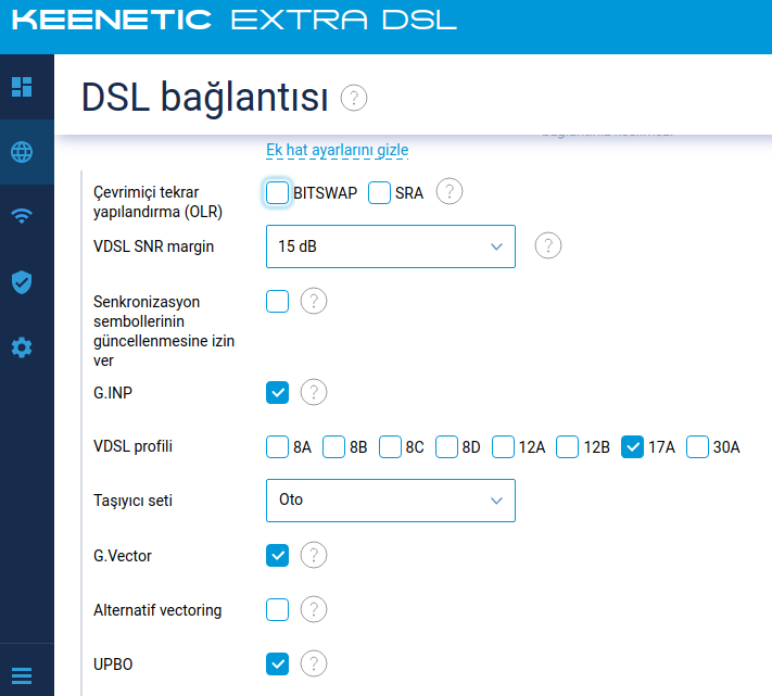

Elinde Extra DSL 3.6 Beta 1 romu olan var mı arkadaşlar? Varsa atabilirseniz sevinirim. Beta 2 de anlamsızca ping yükselmesi sorunu yaşıyorum.

ROM'dan önce şu ayarları bir dener misiniz ? ;

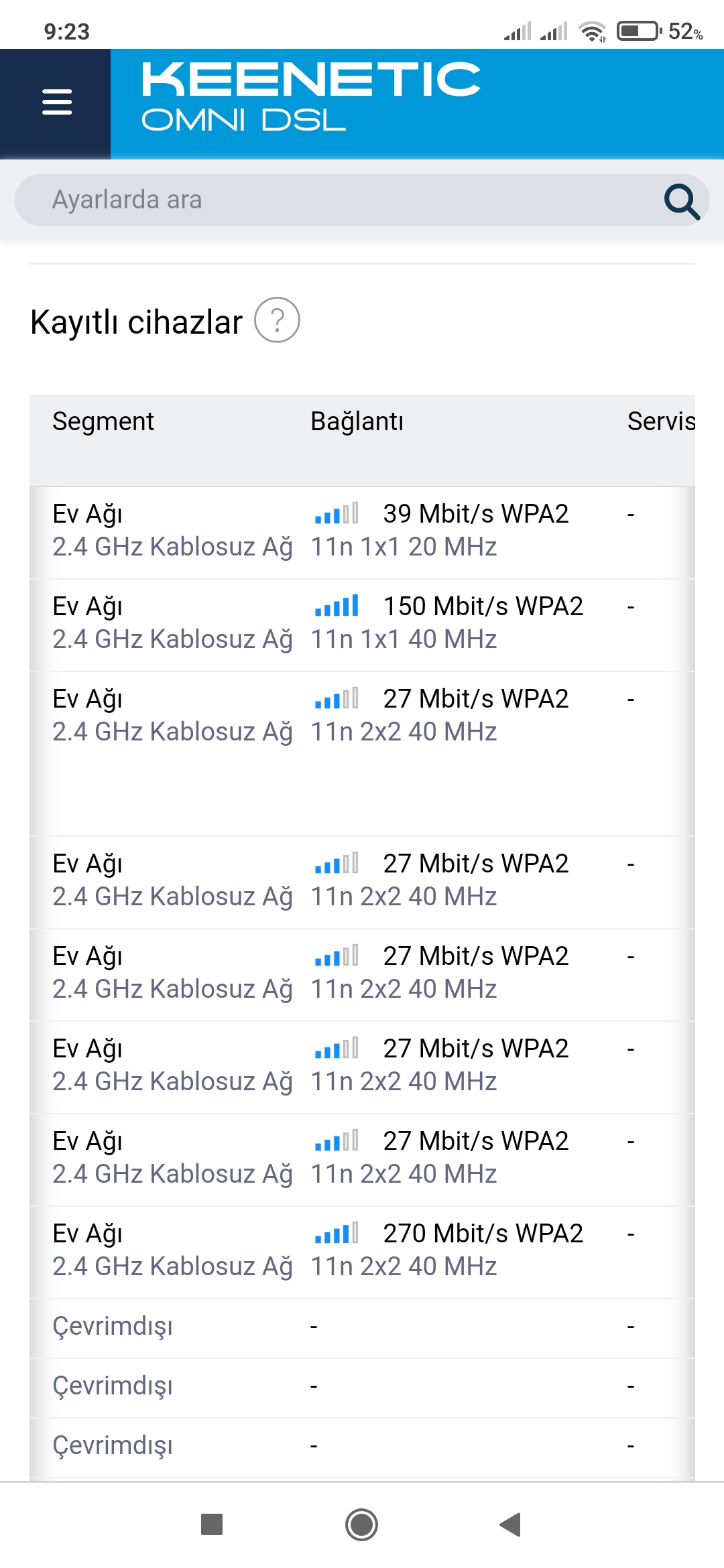

Cihazın wifi cipsetine göre değişir,1x1 20 mhz yada 2x2 40 mhz gibi.iphone 11 2x2 40mhz diye biliyorum, bağlanması lazım aslında.
Genede n kanalında en yüksek hıza cikicaktir, şimdi eskiye oranla daha iyi olmuştur.
Birde unutmadan wifi şifren wpa2 olmalı, diğer şifreleme türlerinde 40mhz'e çıkmaz.

Yok hocam bu ayarlarla alakalı değil. Bu ayarlar zaten hali hazırda aynısıydı. Dün Beta 1 varken hiçbir sıkıntı yoktu, Beta 2 yi yükledikten sonra meydana çıktı.
