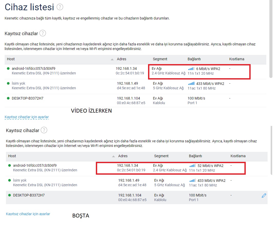

Arkadaşlar ürün yeni geldi açıkcası wifi hızı tam rezalet oldu benim 10 yıllık modem daha iyi çekim sağlıyor evimde bir video açıyorum hız 6 mbs ye düşüyor bir ayar mı yapmam lazım ne etmem lazım bilmiyorum sinyal iyi gidiyor odalara lakin bir video açmaya kalk yayın izle hemen 6 mbs ye düşüyor

Merhaba
Hangi yazılım sürümünü kullanıyorsunuz?
X
4 yıl
3.6 Beta 2
Bu mesajda bahsedilenler: @micro77
4 yıl
Orijinalden alıntı: Xereax1

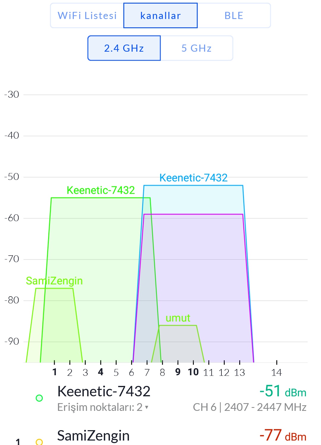

wifi 2.4 ghz ayarlarında band genişliğini (20/40 mhz) 40 mhz sabit olarak ayarla.
X
4 yıl
40 mhz ye nasıl sabitleyeceğim sadece 20/40 gösteriyor ?
Bu mesajda bahsedilenler: @abyss_ati
4 yıl
kanal numarasını 7 veya üstü sabit ayarladığında 40 mhz seçeneği açılması lazım.

Kanal 13teyim ama sadece 40mhz seçeneği açılmadı 20 ve 20/40 var

Merhaba
20/40 mhz seçildiğinde 40mhz yayın yapıyor...
Bunu Android wifiman uygulaması ile kontrol edebilirsiniz...

Ben de arayüzde yeni seçenek açılacak sanmıştım. Cihazı yeni aldım anlamaya çalışıyorum :) ben ios işletim sistemli telefon kullanıyorum önerdiğiniz android uygulaması iosta var mı ?
