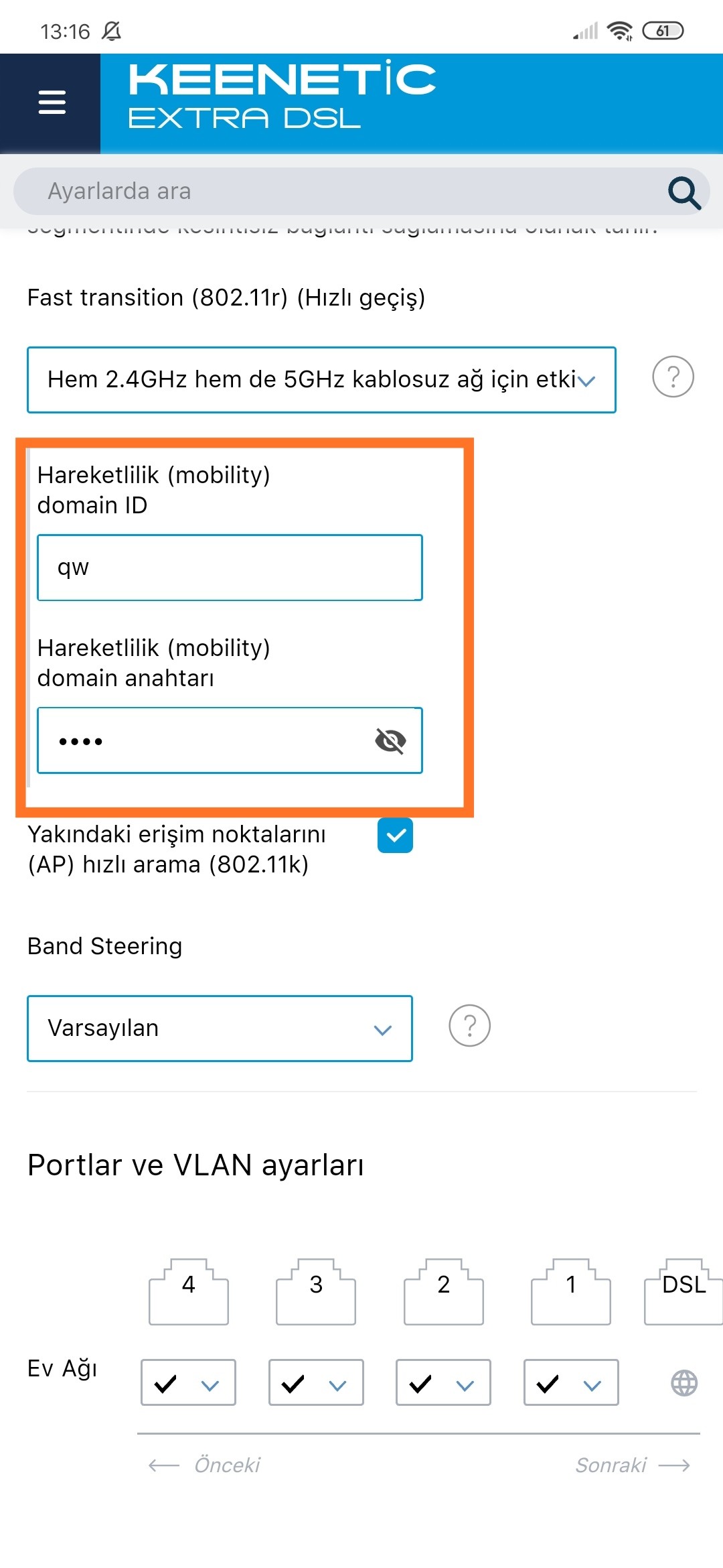

Arkadaşlar, ben kesinti hiç hissetmiyorum. Bu sanırım kullandığınız istemciyle de alakalı kvr protokollerini destekliyor olması gerekir, hızlı geçişler için. kontrol eder misiniz? cihaz listesinden ve mesh sistemden ne görünüyor tablolarınız.

eğer bağlanan cihaz r protokolü destekliyorsa , geçişleri çok hızlı yapıyor, r desteklemiyorsa, modem istemciye bilgi gönderiyor ama o ne zaman isterse bağlanıyor. bu geçişlerde son kararı istemci veriyor. süre o nedenle r olmadığında uzayabiliyor. geçiş konforunu bende r desteklemeye cihazlarda hiç sorunlu görmedim. ama senin istemcide farklı davranıyor mu bilemiyorum.

hızlı geçiş için r protoklüaktif olmak durumunda. cihazınız desteklemiyorsa. yapacak bir şey yok. Bende de listemde görüdüğünz gibi r olmayanlar var.
