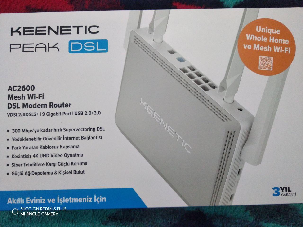

Ben ortalama 70 kişinin aynı anda bağlandığı freelance hizmet verdiğim bir firmaya konuşanlandırdım daha önce firewall cihazı kullanılıyordu her sene lisans parası her talepte ayrıca lisanslama firmayı bıktırdığı için hero dsl cihazına geçiş yaptık ve çok memnun kaldılar 1 VDSL 1 adet fiber hattı birleştirdim şimdilik internette gezinirken güvenli sayfalara erişimde de sorun yaşanmadı hatları birleştirince, mutiWAN özelliği aslında torrent kullanıcıları için dizayn edilmiş internette gezmek için değil çünkü güvenlik uygulaması olan bazı sayfalar banka vb. multiwan için güvenlik gereği sayfaları açmayabiliyor, şuan için herhangi sorun yaşanmadı genel olarak bir kaç firma yöneticisini multiwan üzerinden çıkartıyorum diğer kullanıcıları müşterinin talebine göre DSL ve Fiber olarak böldüm.
Kablosuz performası çok çok iyi 6 adet farklı marka AP cihazını kaldırdım ( mesh olmadığı için çok sorunlar yaşanıyordu AP cihazları arasında dolaşımlarda) 6 cihaz yerine 3 adet keenetic Exta ile tüm ağı kablosuz mesh sistemine dahil ettim.
Performans olarak cihazda şişme vb. durum ile karşılamadı bakalım kaç gün stabil olarak çalışacak bende merak ediyorum, şuan stabilite mükemmel diyebilirim firma şuan aktif olarak çalışıyor fakat geçen kısıtlamalar geldiğinde çoğu personel evden çalıştı VPN bağlantılarında sürekli sorunlar yaşanıyordu kullanıcıların kullandıkları telefon, tablet, pc ve işletim sistemlerine göre (ios, Android) VPN bğlantılarını yapılandırdım SSTP ve PPTP şuan için çok yoğun bir vpn kullanımı yapmıyorlar fakat evden çalışma modeline geçtiklerinde cihazın vpn performansını da test etmiş olacağım.
Şuana kadar izlenimim güzel bir cihaz DSL destekli Peak dsl gibi bir cihaz farklı markalarda yok deneyimlerimi ara sıra buradan paylaşabilirim. soru sorak isteyen arkadaşlar varsa da yardımcı olmaya çalışırım.
