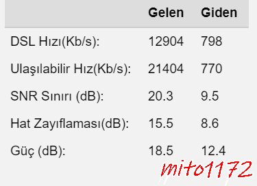

hat değerlerim alt resimde fakat hız bazen 12 falan çıkabiliyor mesela az önce test 12 çıktı spliter var 1 telefon takılı sadece iç tesisat 1993 de yapıldı bilemem ne alemde yenilemek de zor 4. kattayım alt kat olsa kolay direkt kutudan bile alırdım aynen airties de snr ayarı yok neyse tekrar ucuzlayınca alıp denemek lazım aslında teşekkürler
