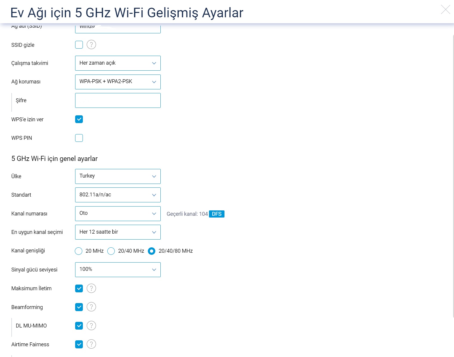

Bende keenetic giga modem var. 600 TL ödeyip aldım.
Lakin gerek wifi 5 gerekse 2.4 çekim alanı çok kötü geldi bana. Ya ben bir yerde yanlış yapıyorum ya da sol modeminden farkı yok çekim olarak. Evin ortasına kurdum modemi. 10 metre mesafede 2 çubuğa düşüyor. Arada duvar vs yok. Duvar girince daha kötü oluyor. 100 mbit hızım var. 50-60 anca çıkıyo 5 ghzde.
Cihaz güncel durumda.
Benim ev dublex,wife da bir sıkıntı yok.Eski modeme göre bariz iyileşme var
Antenler çeşitli yönlere bakıyor mu?
Etrafında ayna yada benzeri bir cihaz var mı?
Wifi 2.3 ve 5 ghz ayarlrınızı atabilir misiniz?

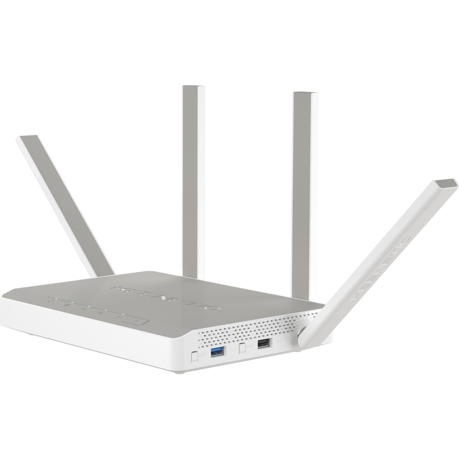

Antenler şu konumda;
Ayna yok. Etrafında priz harici eşya da yok. modemden 5 metre uzaklaştığımda hız dalgalanmaya başlıyor. 7-8 metre olduğunda 2 seviye çekiyor. 5 farklı cihazla denendi. İpad,İphone,Notebook,Samsung tel ve tablet. Sonuç hepsinde aynı. Çekim alanında sorun gözlemledim. Anten yönlerini ara ara değiştirdim ancak farklılık olmadı.
Bu görsel dikkat çekmek amaçlı. Antenler dik durduğu şekilde en fazla verimi alırsınız. Sağa sola yön vermek verimi düşürür.
https://help.keenetic.com/hc/tr/articles/213968789-Anten-y%C3%B6nleri-do%C4%9Fru-%C5%9Fekilde-nas%C4%B1l-ayarlan%C4%B1r-
ayrıca
5ghz ayarını
Türkiye
802.11n/ac
36-48 sabit kanallarından birine
Maksimum iletim kapalı
beamforming açık
dl mu-mimo açık
airtime fairness açık
inbound kapalı
şekilde ayarlayın
2.4ghz ayarını
Türkiye
802.11n (10 yaşında kullandığınız bir wifi cihazı var ise 802.11g/n)
Oto
Dinamik yada 6 saatte bir tarama
şekilde ayarlayın.
WPA+WPA2 PSK şifreleme türü yerine WPA2-PSK yapın.

Teşekkürler hocam bir de bu şekil deneyeyim
Bi de bu maksimum iletim nedir ne işe yarar ?
Keenetic'imi Telegram'dan bildirim yollaması için ayarlamıştım. Bugün ben dışarıdayken yeni bir cihaz bağlandı bildirimi geldi, sadece MAC ID'si geldi, "falancanın telefonu" gibi bir bilgi yok. Arka sokakta kardeşim ve iki çocuğunun telefonunda benim Wifi kayıtlı, Whatsapp grubunda sordum sizden biri bize mi geldi, tanımadık bir cihaz bağlandı diye. Ama gelmemişler, ama sokakta yürürlerse wifi kötü de olsa otomatik bağlanıyor, fakat onların MAC ID'si değil. Ve atanan IP "0.0.0.0" görünüyor... 10 dakika arayla iki kere bağlanılmış ve 9 dakika 45 saniye sonra bağlantı sonlanmış. Böyle bir şey yaşayan var mı? Haa tabi birinden birisi ikinci telefon taşıyorsa wifi şifreleri otomatik paylaşılıyor, sokaktayken bağlanmış olabilir. Ya da iOS 14 ve bazı Android sürümlerinde her seferinde değişik MAC ID ile bağlanma özelliği de olabilir.
TX Burst diye aratın. https://www.google.com/search?q=tx+burst&rlz=1C1CHBD_enTR910TR910&oq=tx+burst&aqs=chrome.0.69i59.2867j0j7&sourceid=chrome&ie=UTF-8
Zaten verimi düşüren de o muhtemelen.
Maksimum iletim için tavsiyem 3-5 cihazdan fazla wireless kullanımı olmamalı. Lag ve hız düşümü yapacaktır.
Adındaki gibi antenlerin iletimini güçlendirme anlamında değil o. Onu zaten ayarlar içinde Sinyal Gücünden ayarlayabiliyorsunuz.
