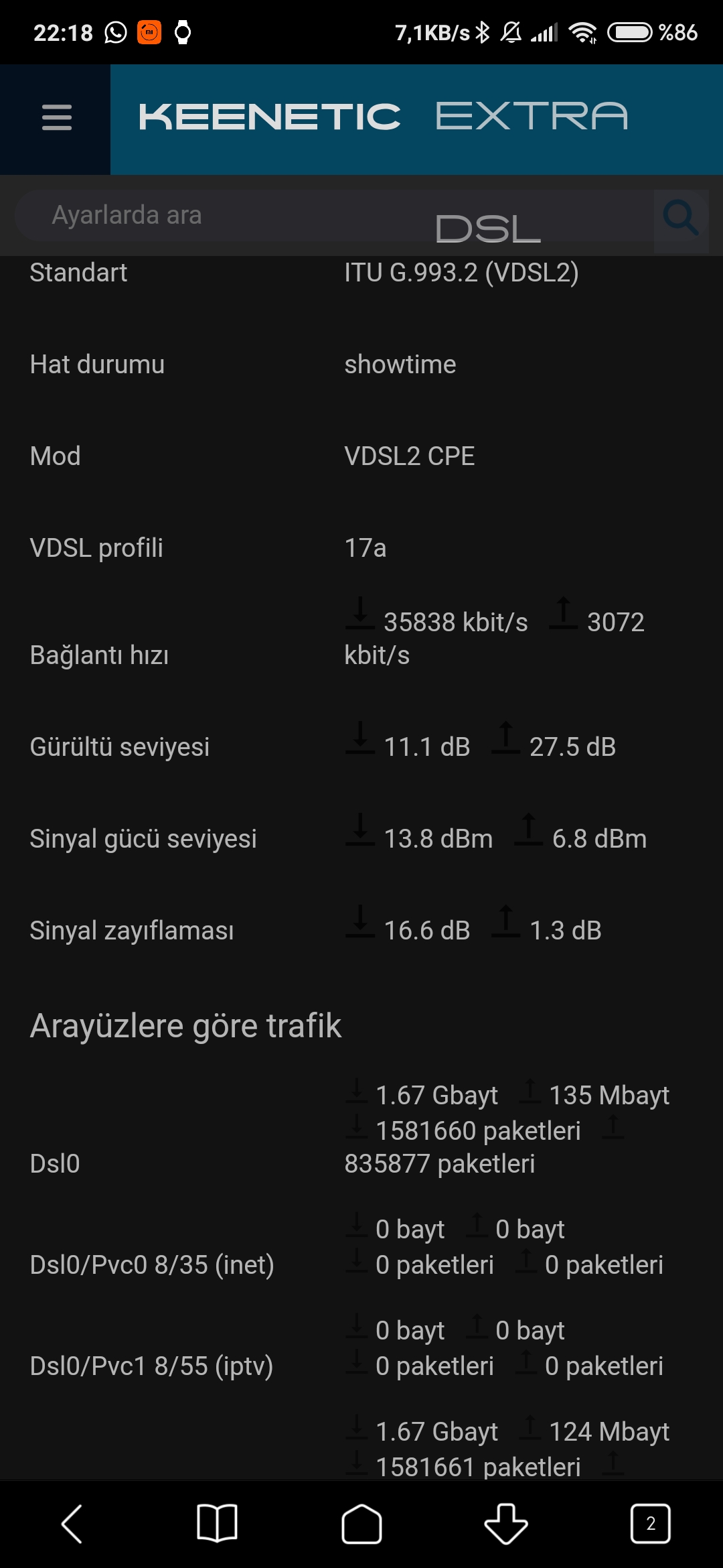

       VDSL Port Details       Upstream         Downstream
Line Rate: 4.112 Mbps 76.883 Mbps
Actual Net Data Rate: 4.089 Mbps 76.772 Mbps
Trellis Coding: ON ON
SNR Margin: 28.9 dB 9.6 dB
Actual Delay: 0 ms 0 ms
Transmit Power: 7.3 dBm 14.5 dBm
Receive Power: 4.1 dBm 4.2 dBm
Actual INP: 0.0 symbols 0.0 symbols
Total Attenuation: 3.0 dB 10.2 dB
Attainable Net Data Rate: 33.648 Mbps 80.048 Mbps
Hat değerlerimi de gönderiyim. Bu değerler iyi değil mi sizce? SNR biraz düşük sacede ama 9-10 civarında sorun yaşamamam gerekmiyor mu? Modem değiştirirsem bu değer de artar diye düşündüm.
Bu mesajda bahsedilenler: @teknotakip_tr
Çok teşekkürler hocam, bahsettiğiniz ayarlar birçok kişinin işine yarayacaktır..
Bu mesajda bahsedilenler: @ahmetbulut115
Snr kötü gözükmüyor upload da biraz düşük Keenetic de snr ayarlamasını manuel yapabiliyorsun kendine göre değiştirebilirsin.
