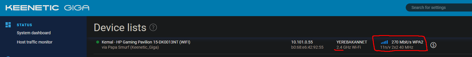

Konumlandırma da şöyle ikiside aynı hizadaki odaların cam kenarları.. 4. kattaki Extra toplamda yeni yapılmış pimapen 2 cam önünde, Giga'da panjuru kapalı tek camın önünde.
Giga ve Extra'da olan 4'er ampilifier bu mesafleri daha verimli kullanmaya yardımcı oluyor işte.
