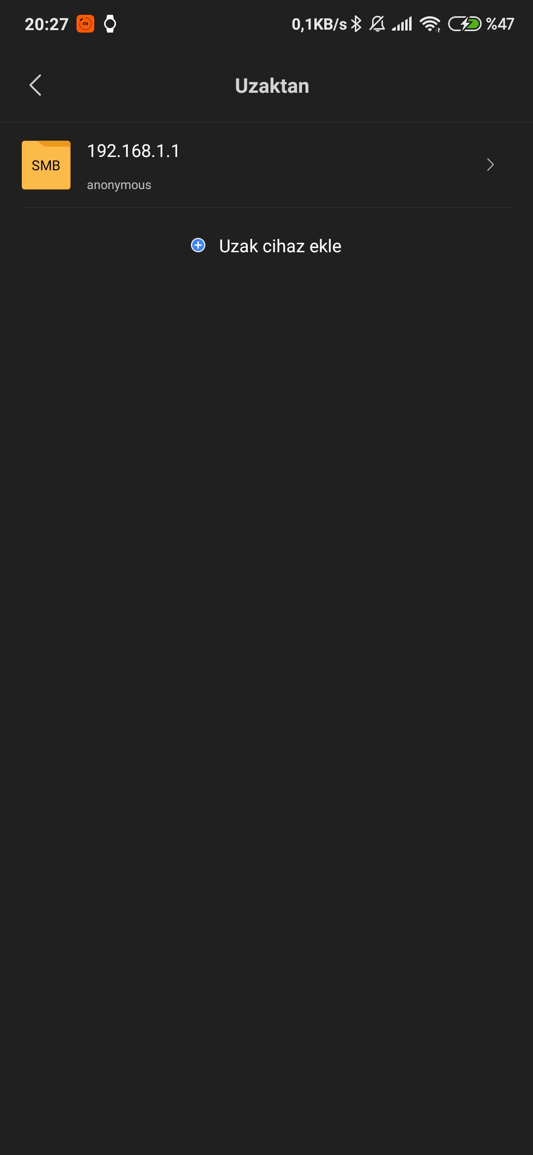

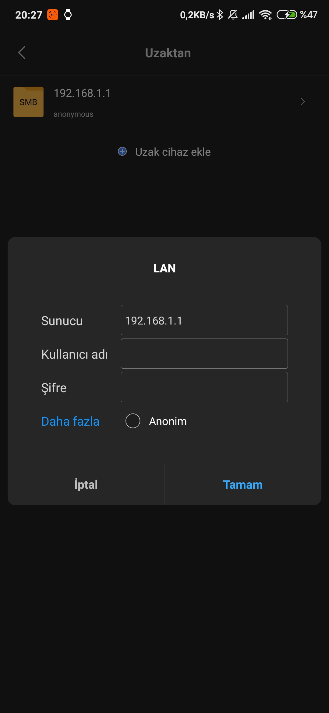

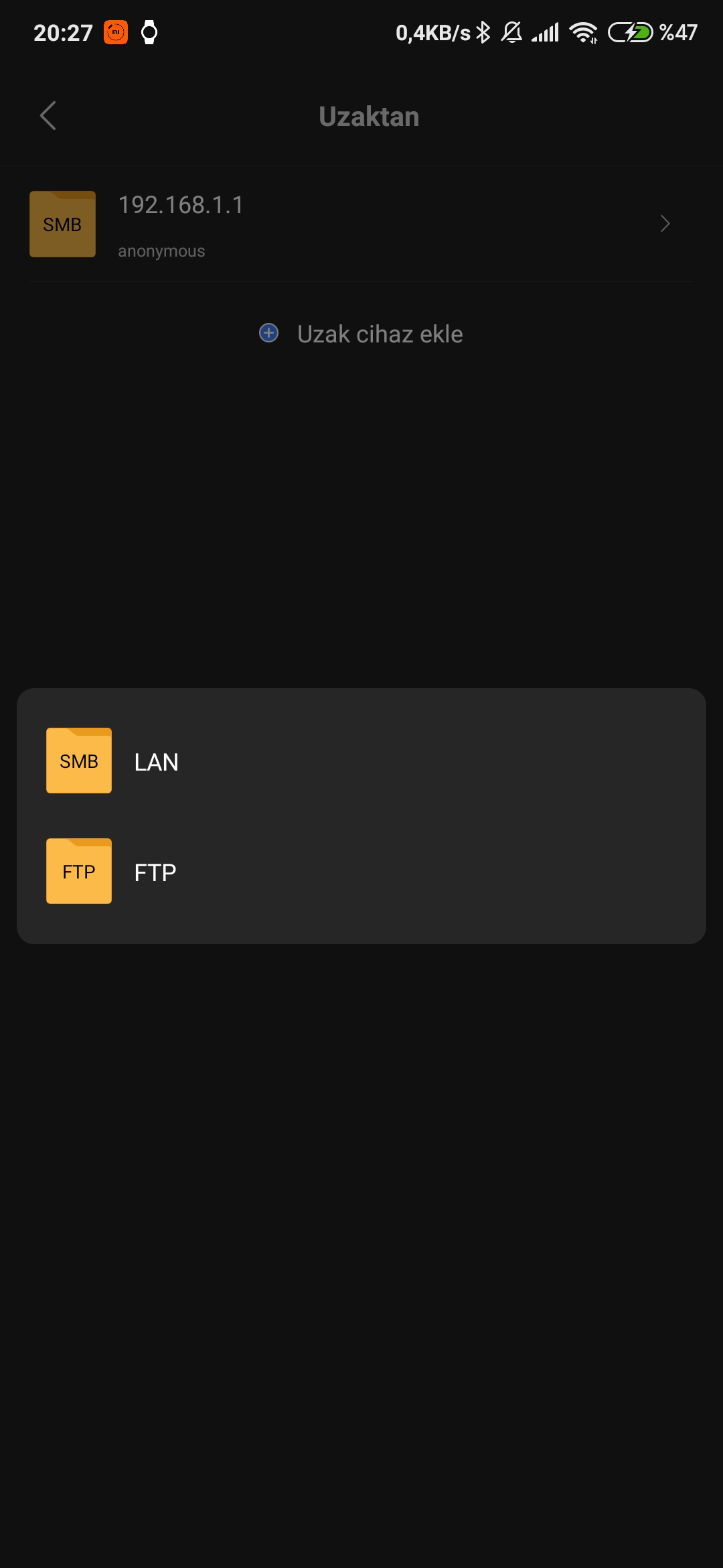

Bu kısımlardan yapıyorsunuz değil mi hocam 2. Resimdeki yeri lan seçin.
3. Resimdeki yerde kullanıcı adı kısmına admin şifre de modem arayüz şifreniz
Port vs ayar değiştirmenize gerek yok.
Ftp kısmından da yapabilirsiniz fakat lan daha kullanışlı geldi bana.
Keenetic pro vs adresinizi yazmanıza gerek yok.
