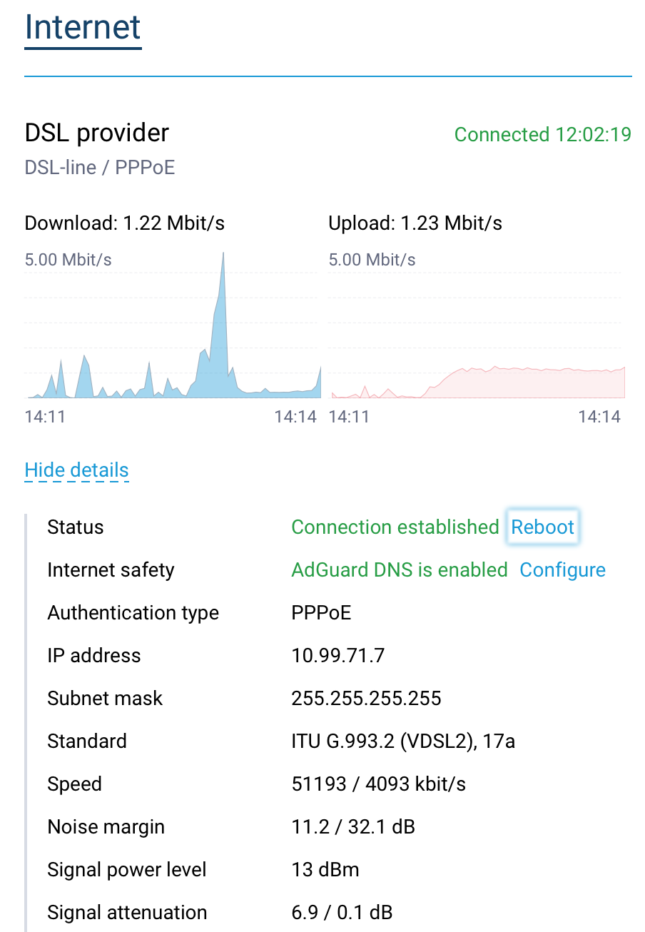

Önceki mesajımda söylemiştim , ben otomatik ayarlanmasını istemem, diğer türlü hattımdaki problemden haberim olmaz. Keenetic teki mekanizma 15 yapınca hep 15 de çalışmıyor +/- 15 oluyor. hat iyi olursa 6 ya alıyor 7 ye alıyor ama kötü olunca 15 lerde de tutunuyor. ama 16 gerektirirse düşüyor. aralık belirliyorsun... 8 de fabrika ayarı gelirken de durum böyle.. yani yine otomatik ama sınırları var. sen sadece tolerans aralığını artıyorsun. hattın dalgalanmasında modem performansı zaman zaman düşse de belirlediğin değere kadar tutunuyor.
Ancak Keenetic e ben de soracağım, tamamen otomatik olarak da bir seçenek olabilir mi? bu şekilde ayarlamayı ben şahsen istemem, internet hızın 1-2 mb ye bile düşse gürültüden yine tutunursun. Bazen hatta anlamsız bir rezonans olabilir belki düşüp kalkması onu sıfırlar ve sağlıklı bağlanırsın.

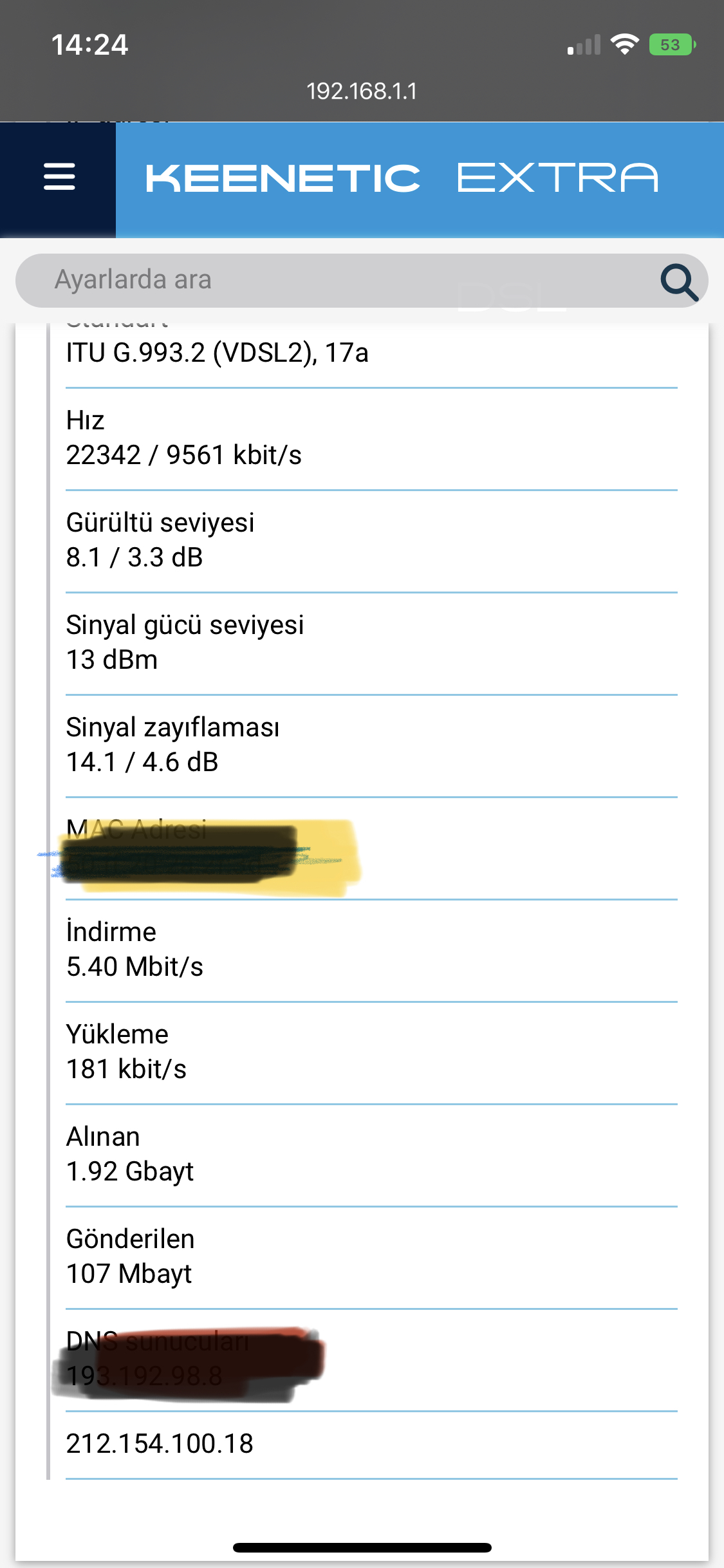

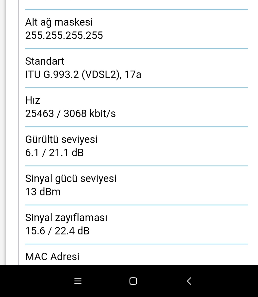

Arkadaşlar snr ayarını ben yapayım kontrol bende olsun saçmalığını savunmayı bırakın.
Sabah uyanınca internet yoksa ve hızı yarı yarıya düşürene kadar elle snr ayarı girdiğinizi, her ayar için modem başında bu sayı oldu mu diye beklediğinizi düşünün.
Aynısı evinizde yorgun argın işten gelip koltuğa yayıldığınızda fark ettiğinizi de düşünün. Benim işim yok gücüm yok tek tek snr mi deneyeceğim?
Tenda çok iyi bir modem olsa keenetic almazdım ama diyorum ki en azından beni böyle saçma sapan uğraştırmıyordu.
Teknik servisin adresine baktım bana yakın, yarın bizzat arayıp götüreceğim. 400 kağat verdik dert sahibi olduk, bir gün iznimizi buna harcayacağız, umarım modem arızalıdır da değişimle falan düzelir.
