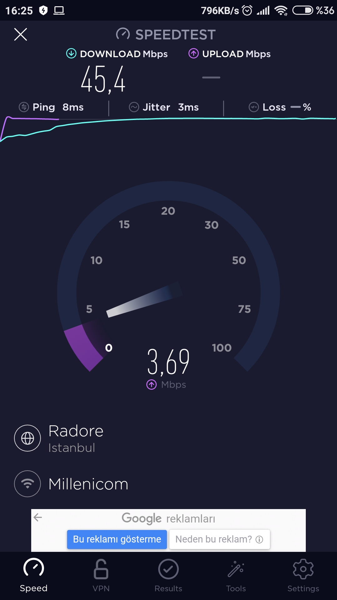

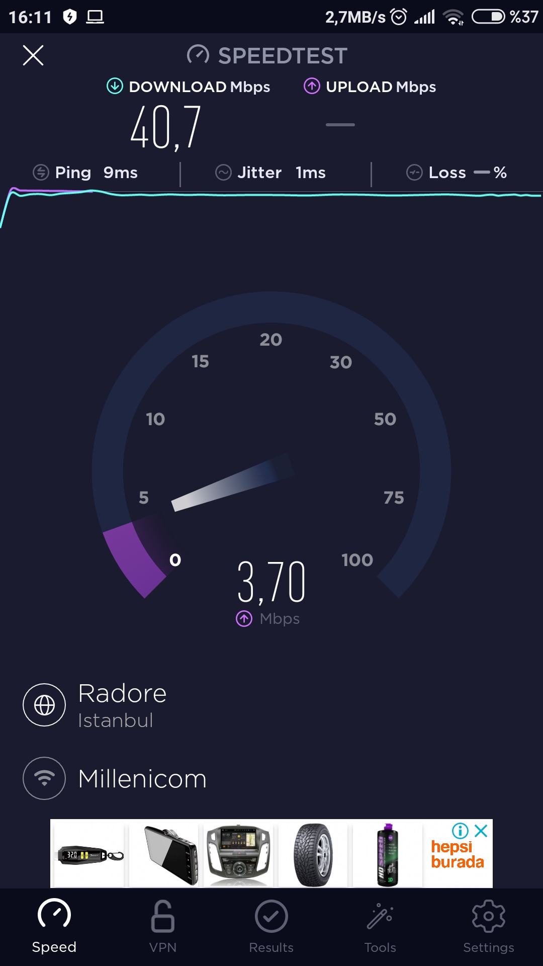

Keenetic Extra yı seçerken oldukça araştırdım, bu forumu da takipe diyorum. Keenetic bağlantı hızında ve performansında en yüksek değerleri veriyor. tendada onda bunda 100Mbps hatta 50-60Mb i alırken Keeneticde 75Mbps almaktan bahsediyorlar. Benim 50Mbps 35 civarı alırken eski modemde, şuan 45mbps üzerindeyim Turk Telekomda.

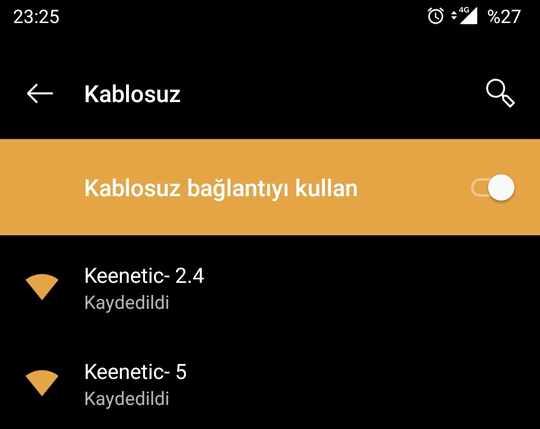

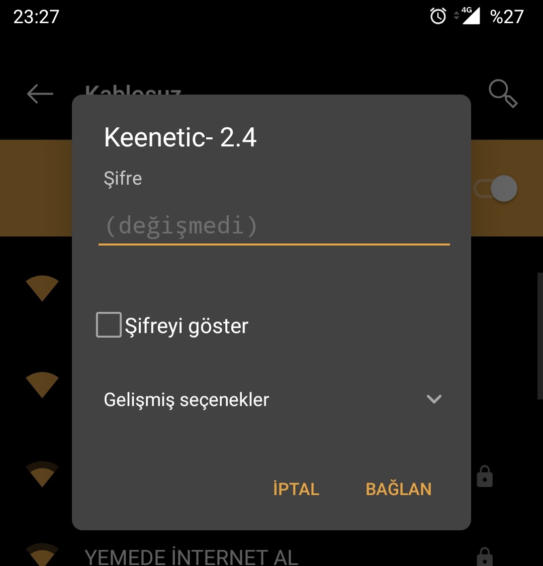

Hocam wpa2-psk kullanıyorum wpa 3 denedim bağlanamadım kullanamadım? Siz wpa-3 şifreleme sistemini kullanabiliyor musunuz?
