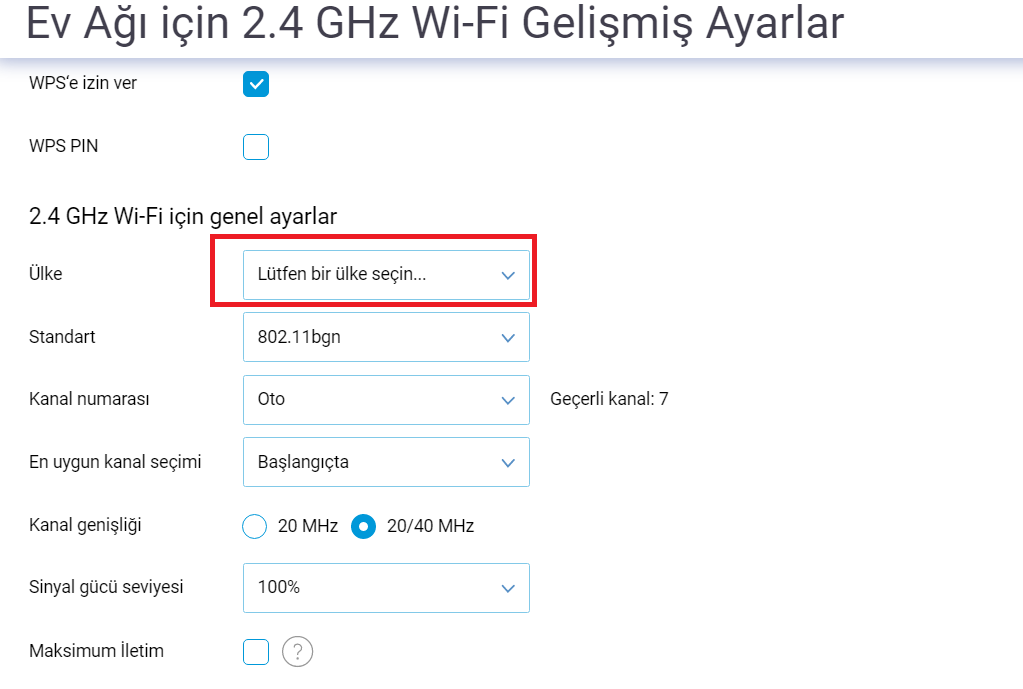

Buradaki Maksimum İletim tam olarak ne işe yarıyor? ve açık mı kullanıyorsunuz?
Bunu bende merak ediyorum ben kapalı kullanıyorum açıkta kullandım pek fark göremedim açıkçası.
Bu mesajda bahsedilenler: @Sacrosanctss
Açıklamada servis sağlayacının kablosuz iletişimle ilgili bir desteğine bağlı performansı artıran bir işlem görünüyor ama iss desteklemezse performansı düşürüyormuş. Bende kapalı. Tam teknik nedir keenetic e sormak lazım. oradan öğrensek de zar zor kullancıı isim şifresini öğrenebildiğimiz servis sağlayıcı çağrı merkezinden şunu bunu destekliyormuşsunuz cevabını nasıl alırız bilemiyorum
Daha önce tartışılmış, bu mesh ile ilgili bir kanalmış, çoklu SSID gibi, mesh aktif olmadıkça kullanılmıyor. bu kanaldan mesh bağlanan diğer modemle iletişim kuruyor, performans düşürmüyormuş.

Bir sorum olacaktı.Yukarıda arkadaş paylaştıktan sonra farkettim, ben wifi ayarlarında ülke seçimi yapmamışım. Türkiye olarak seçmelimiyim. Tecrübe eden biri varsa söyleye bilirmi.

Güle güle kullanının, sıkıntı yok ise seçmeye gerek yoktur, ama bölgesel yazılım güncelleme işlemi var ise, ülke seçmediğiniz için belki size tabiki böyle bir şey var ise, ilgili güncelleme gelmeyebilir.
Sanki bir kaç modemde türkiye dışı seçildiğinde wifi sinyali artıyor diye hatırlıyorum, belkide yanlış hatırlayor olabilirim. O yüzden şeçmekte tereddütte kaldım :)
Bende deneyeyim o zaman.

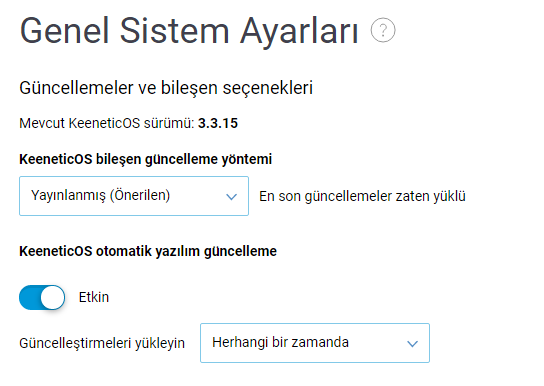

Ayrıca yeni güncelleme gelmiş bilginize...
3.3.16 oldu
Bu mesajda bahsedilenler: @mertosgali
beta sürümü kullanıyorsnuz galiba.
stabil sürüm şimdilik 3.3.15
Bu mesajda bahsedilenler: @deniz_sea
