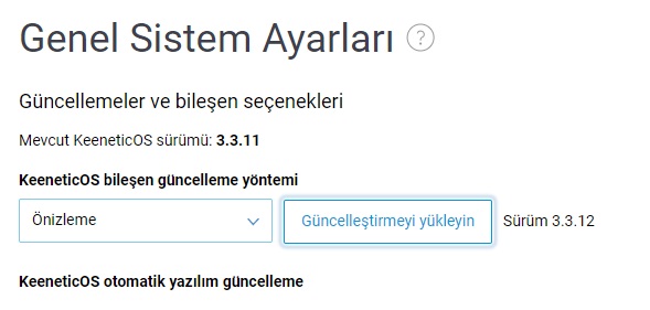

6 yıl
6 yıl
fiyat gayet iyi bence asusun kazık fiyatına göre
