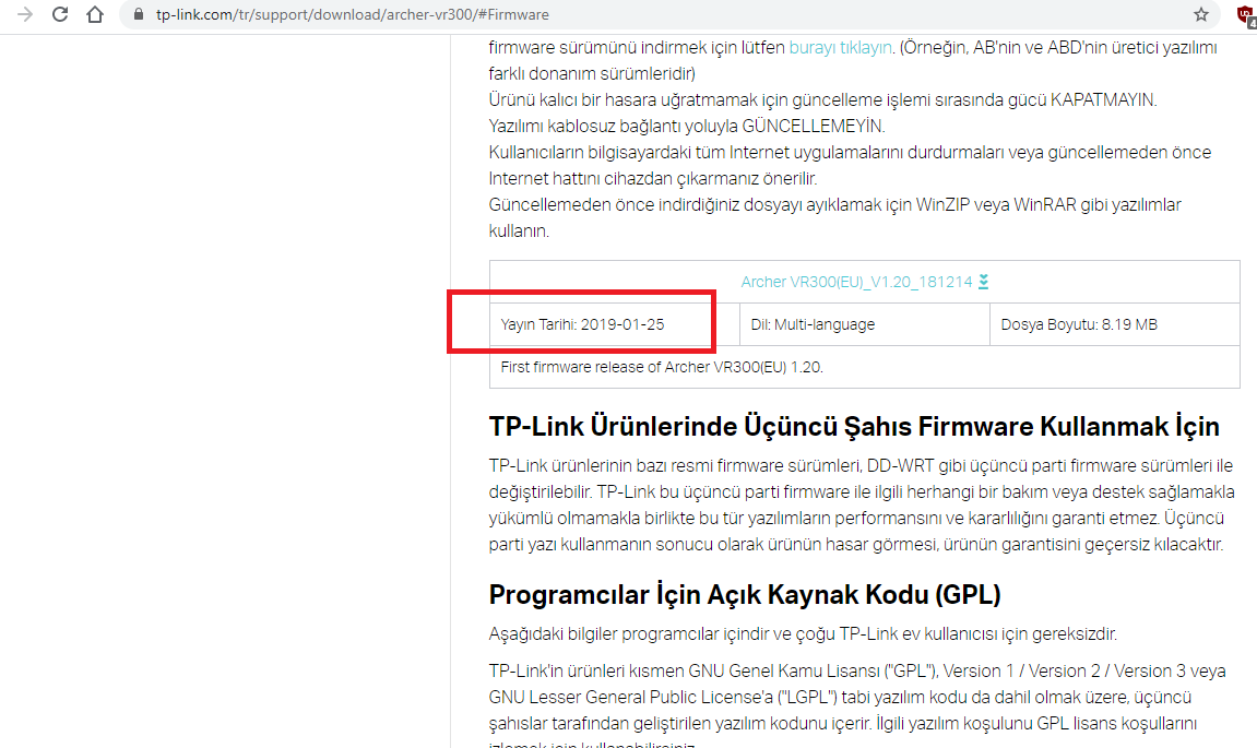

merhaba
archer vr300 de aynı işlemci kullanılıyor olabilir ...
fakaat ; tp-link sağolsun en son güncellemeyi 2019 ocak ayında yapmış...
üstelik bu modemin sadece TR pazarında satılmak üzere yapıldığı söyleniyor ,
dolayısı ile sanki TTNET modemleri gibi kırpılmış versiyonu olmalı diye düşünüyorum...

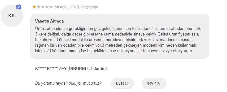

ayrıca kullanıcı yorumları yan odadan bile çok iyi !!! çekemediğini anlatıyor ;
https://www.hepsiburada.com/tp-link-archer-vr300-ac-1200-mbps-wireless-fiber-vdsl-adsl-modem-router-pm-HB00000CG5IY
demek ki kaportanın altında "motor aynı bile" olsa da bir şeyler eksik...

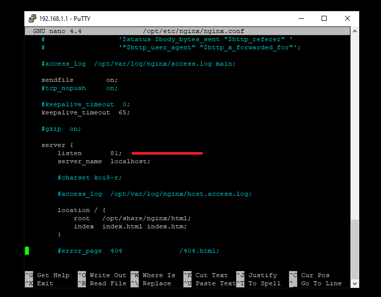

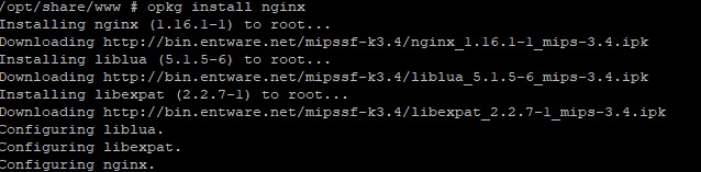

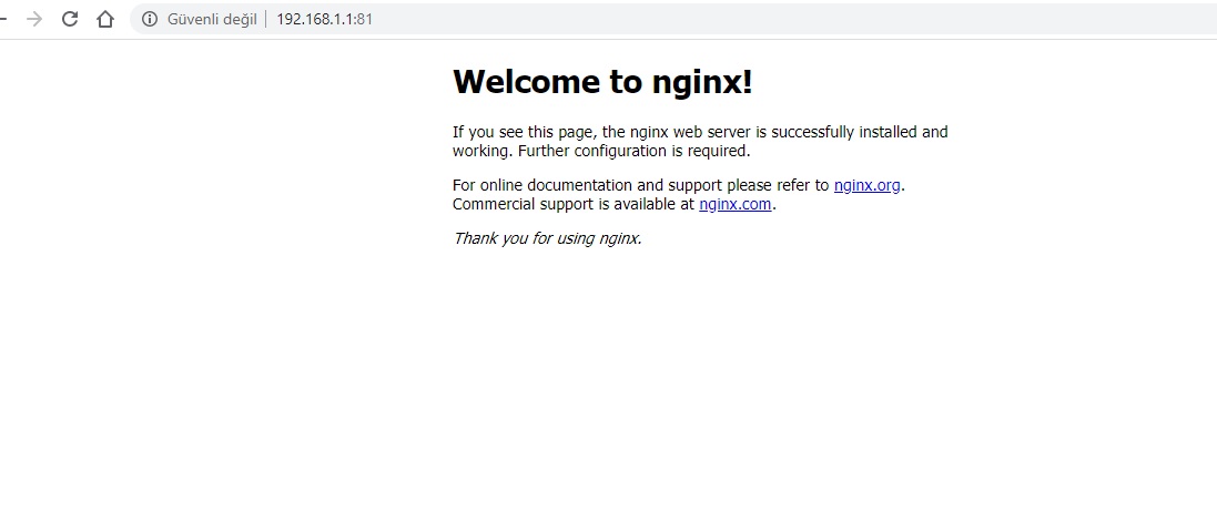

Opkg ile NGINX web server çalıştırmak ;
ssh ile opkg'ya bağlantı yapılır ;
# ssh root@my.keenetic.net -p 222
şifre : keenetic
nginx server yükleme yapılır ;
opkg update
opkg install nginx
opkg install nano
conf. dosyası "nano" ile editlenir ;
nano /opt/etc/nginx/nginx.conf
server bölümünde ;
listen 81 yapılır...
nano ile dosya kaydedilir...
ngnix çalıştırılır ;
/opt/etc/init.d/S80nginx start
ngnix web server artık çalışıyor ...
not : işlemci gücünü göz önüne alarak sadece basit web server sayfalarının çalıştırılması uygun olacağı düşüncesindeyim...
kurulum yöntemi için buradaki bilgilerden yararlanılmıştır.

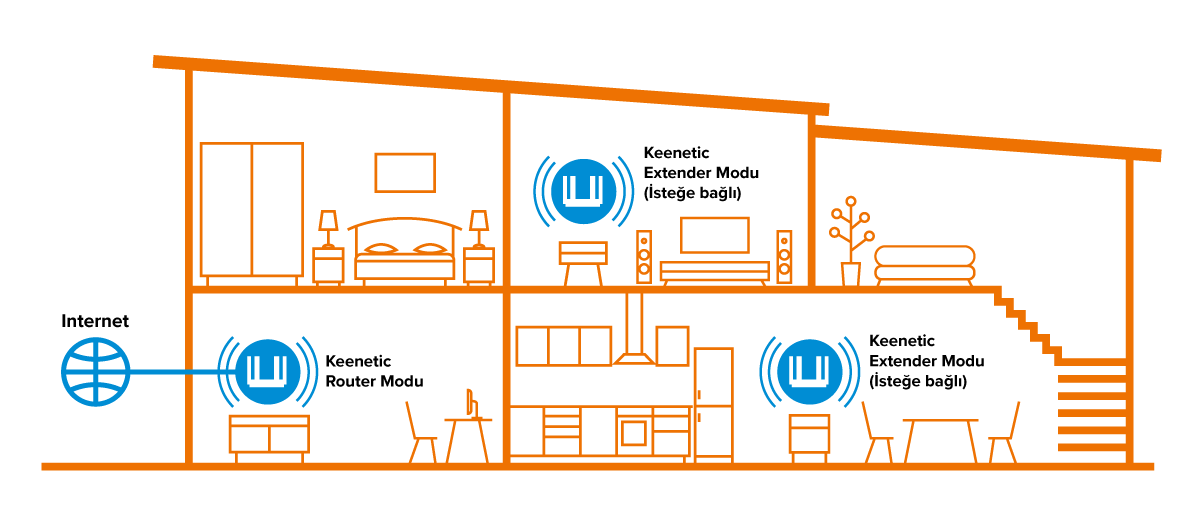

as. merhaba .
Modem olarak ;
Keenetic omni dsl ;
https://keenetic.com.tr/tr/keenetic-omni-dsl
Router olarak da ;
Keenetic start, lite yada omni router modellerinden bütçenize uygun olanlarını seçebilirsiniz...
https://keenetic.com.tr/tr/compare/routers?products=keenetic-omni-dsl,keenetic-omni,keenetic-start,keenetic-lite
Bu durumda 1. kata modem , diğer katlara da birer adet router kullanarak internet erişimi sağlayabilirsiniz.
Fakat önemli bir konuyu hatırlatmam gerekiyor .
Wifi sinyallerinin iletimi binanın büyüklüğü , karkas yapısı , duvarların kalınlığı gibi bazı faktörlerden dolayı değişecektir.
O yüzden gerekli router sayısı yada fonksiyon olarak daha yüksek modellere de ihtiyaç olabilir..
WPS tuşu ile 3-5 dk içinde kolaylıkla kurulum yapabilirsiniz.

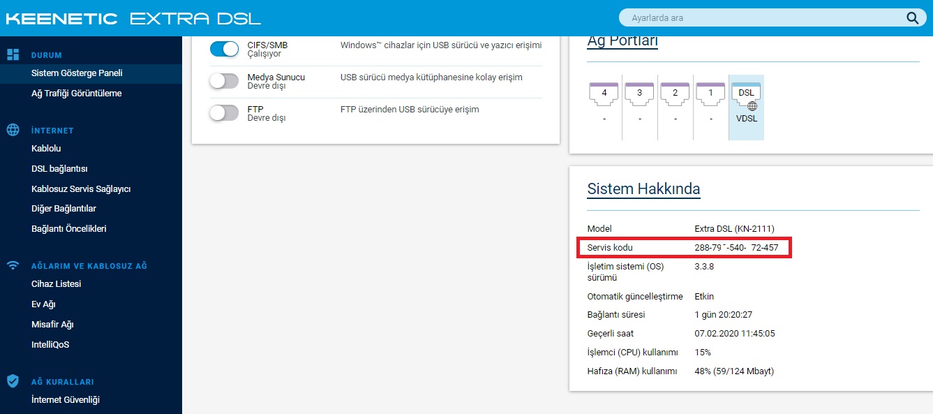

buradan kayıt olup giriş yapın;
https://help.keenetic.com/hc/tr
buradan da cihazınızı servis numarası ile kayıt ettirebilirsiniz ;
https://account.keenetic.com/
kayıt için gerekli servis kodu ;
< Bu mesaj bu kişi tarafından değiştirildi micro77 -- 7 Şubat 2020; 12:42:25 >
