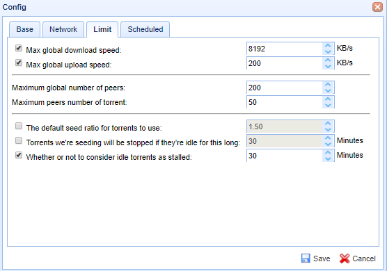

malesef bulamadım, bulmaya da gerek kalmadı çünkü fiber altyapı olan yerlerde telekom mecburi olarak gpon terminal ve modemi kiralıyormuş istesek de iptal edemiyormuşuz. verdikleri modemi kutusuna kaldırdım, gpon terminalden aldığım ethernet kablosunu da mi router 3g cihazıma takıp pppoe ayarı yaptım öyle kullanıyorum. hızdan ve özelliklerden çok memnunum bu routerımın fakat torrent konusunda beni deliye çeviriyor. hiçbir şekilde stabil indirme sağlayamıyorum. aynı torrent dosyasını pcden utorrent ile açıyorum 8-10mbs ile indiriyorum, gidip router üzerinden indirme başlatınca max 2mbs çıkıyor sonra sıfıra düşüyor. çıkıyor düşüyor çıkıyor düşüyor sabit 2mbs ile kalsa sorun yok da sıfıra düşüp düşüp yükselmesi çok can sıkıcı. az önce openwrt 19.07 upgrade yaptım transmission yine aynı. Bir çare var mı acaba, bu keenetic modemdeki torrent de böyle sıkıntılı mı acaba sırf router'ımın torrent sıkıntısı yüzünden gözümü keenetic'e diktim.

Aynı yazılım aynı versiyon benim cihazımda da kurulu. DSL hızımın 2/3'ü gelse 150mbs internetim var 100mbs'i gelmiş olacak fakat benimkisi 2-3mbs'i geçmiyor ve stabil değil. Openwrt kurulu Mi Router 3G cihazıma. HDD'de aynı şekilde hdparm kullanıyorum 3dk sonra uyku durumuna alıyor işlem yapılmıyorsa. Ama işte bu indirme sırasındaki stabilite sorunu beni bitiren kısım. En fazla 2-3mbs hızlara çıkıyor ve pat diye 100kbs'lere iniyor çıkıyor iniyor çıkıyor sürekli dalgalanıyor. Her farklı ayarı denedim ama yemedi. Başına gelen birisi de yok ki çare bulalım :)

Hocam sürekli tavsiyelerde bulunuyorsun modem arayışı içerisinde olanlara merak ettim samimiyetle soruyorum Keenetic çalışanı değilsin değil mi ? Bende modem alacağım ama bir kaç sorum olacak bu modemle ilgili. Mesela Adguard DNS bunu zaten tüm modemlere uygulayabiliyoruz. (https://adguard.com/tr/adguard-dns/overview.html#instruction ) burada ki DNS leri herhangi bir modeme girdiğimizde reklam engelleme olmuş oluyor. Bu modemde DNS harici bir uygulama mı yüklü ? Yoksa bu işi sadece DNS ile mi yapıyor.
* Ayrıca torrent indirmelerinde hız sınırlamayı kaldırabiliyor muyuz bunun bir yolu var mı bu sınırlandırmayı bizim yapabileceğimiz bir seçenek yok mu ?
