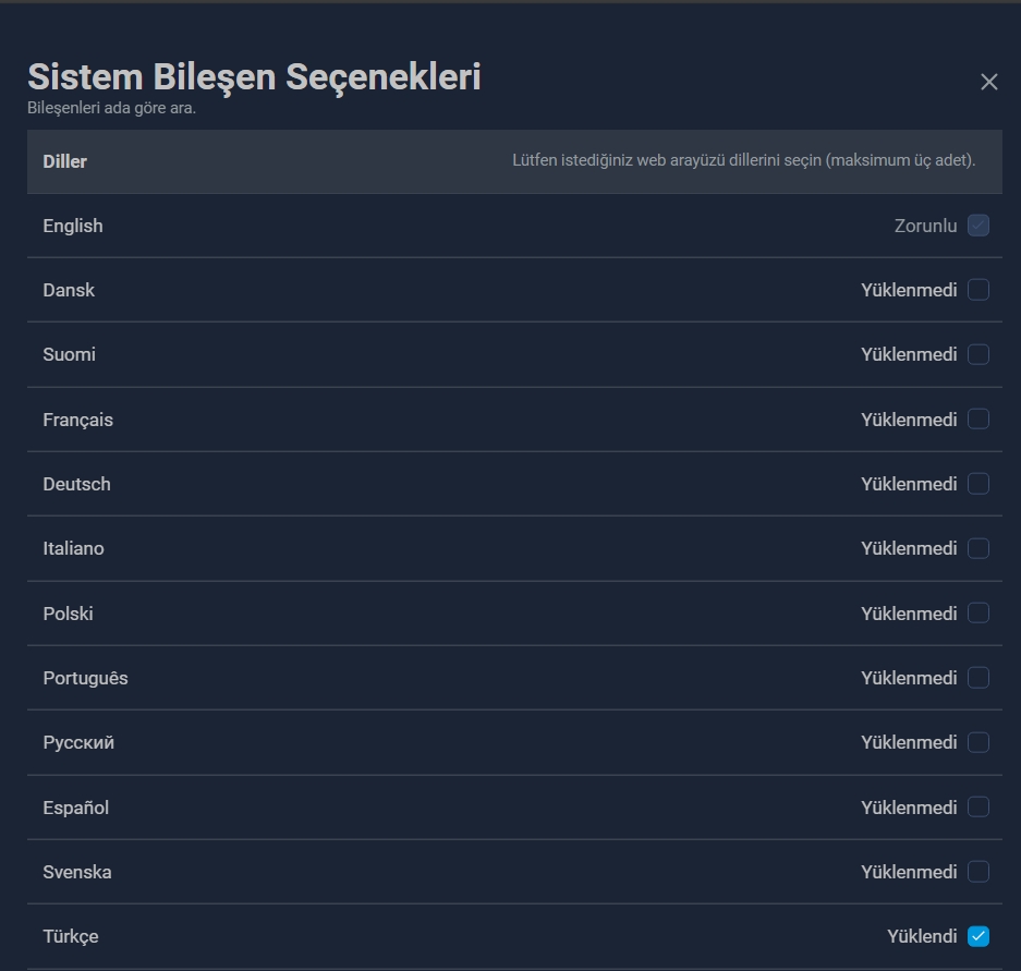

Herkesi kapsar. Fabrika ayarlarına sıfırlama gibi düşünün. Arayüze giremediğiniz durumlarda haricen yazılım atmak için kullanılıyor. Cihazın arkasından resetlemeyi deneyin. Sorun hala devam ediyorsa kurtarma yazılımı ile firmware yüklersiniz.
