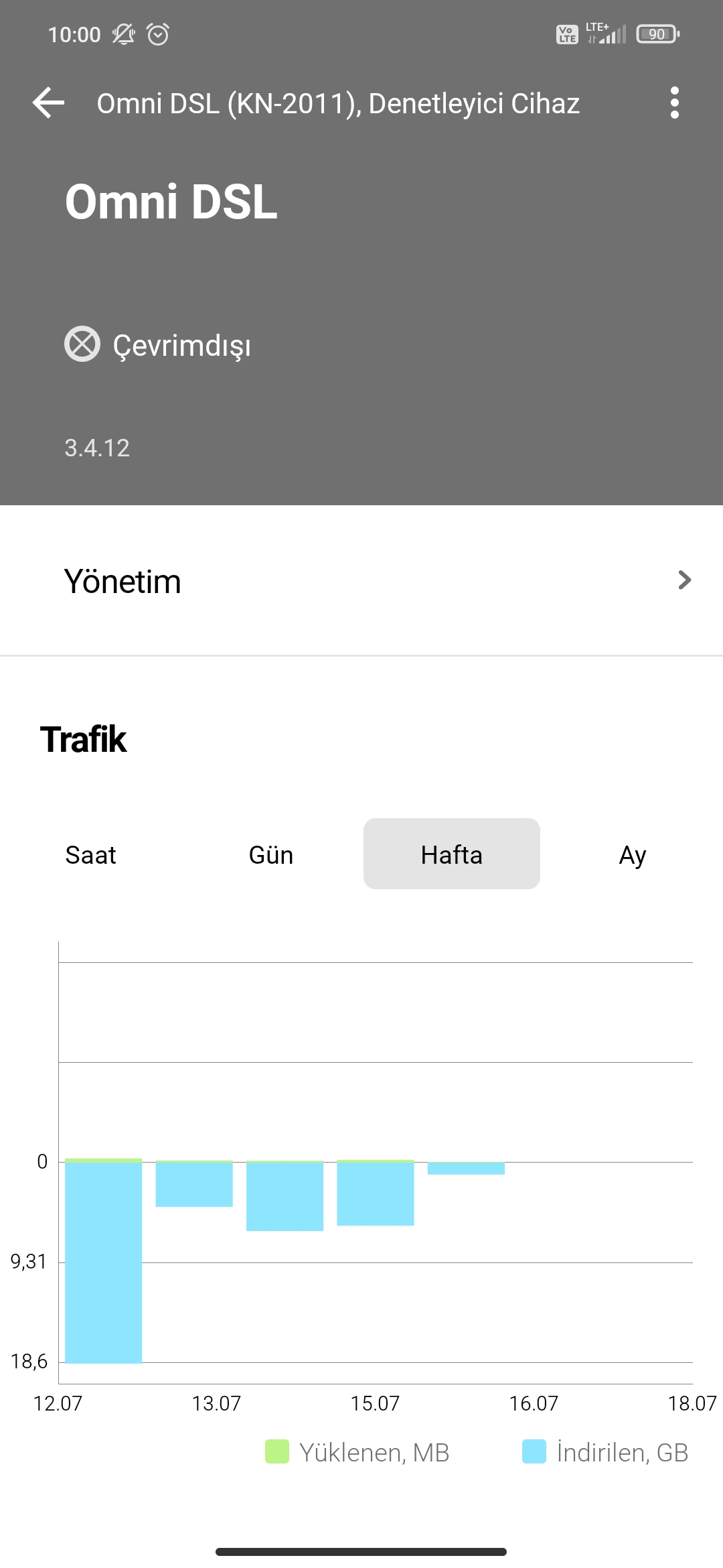

Son 2 gündür keenetic modeme bağli cihazlar uygulamada offline gözüküyor mesela ben şu anda bağliyim ama offline gözüküyorum bu problemi yasayan var mi
Aynı sorun 2-3 gündür bende de var. 2 Gün önce fabrika ayarlarına çekip yeniden yapılandırdım. Bu akşam yine aynı sorun yine başladı.
Ultra ve Viva routerlar var bende MESH sistem olarak kullanıyorum fiber bağlantımı.
Telefondan uygulamayı silip Play stora'dan tekrar yükledim. Şimdi de giriş yapamıyorum uygulamaya
Web (192.168...) girişten sıkıntı yok. Bağlantı ve Mesh sistem halen sorunsuz bir şekilde devam ediyor.
Yine Web'ten Keenetic.Cloud olarak giriş yapabiliyorum. Fakat uygulama da bir sorun var sanırım. Yarın tekrar deneyeceğim.

Bende geçen sildim yükledim ama çok zor giriş yapabildim giriş yaparken kullanici hatasi veriyor sanirim keenetic merkezle alakali bir durum var internet ışığı bazen turuncu yaniyor bazen yeşile dönüyor m.bloomberght.com mail.yahoo.com garanti ve denizbankin mobil uygulamasina giriş yapamiyorum bu modemden mi yoksa issden mi bilmiyorum ayrica wifi ile bağlandigimda wifi işaretinde internet yok diyor ama bağlaniyor

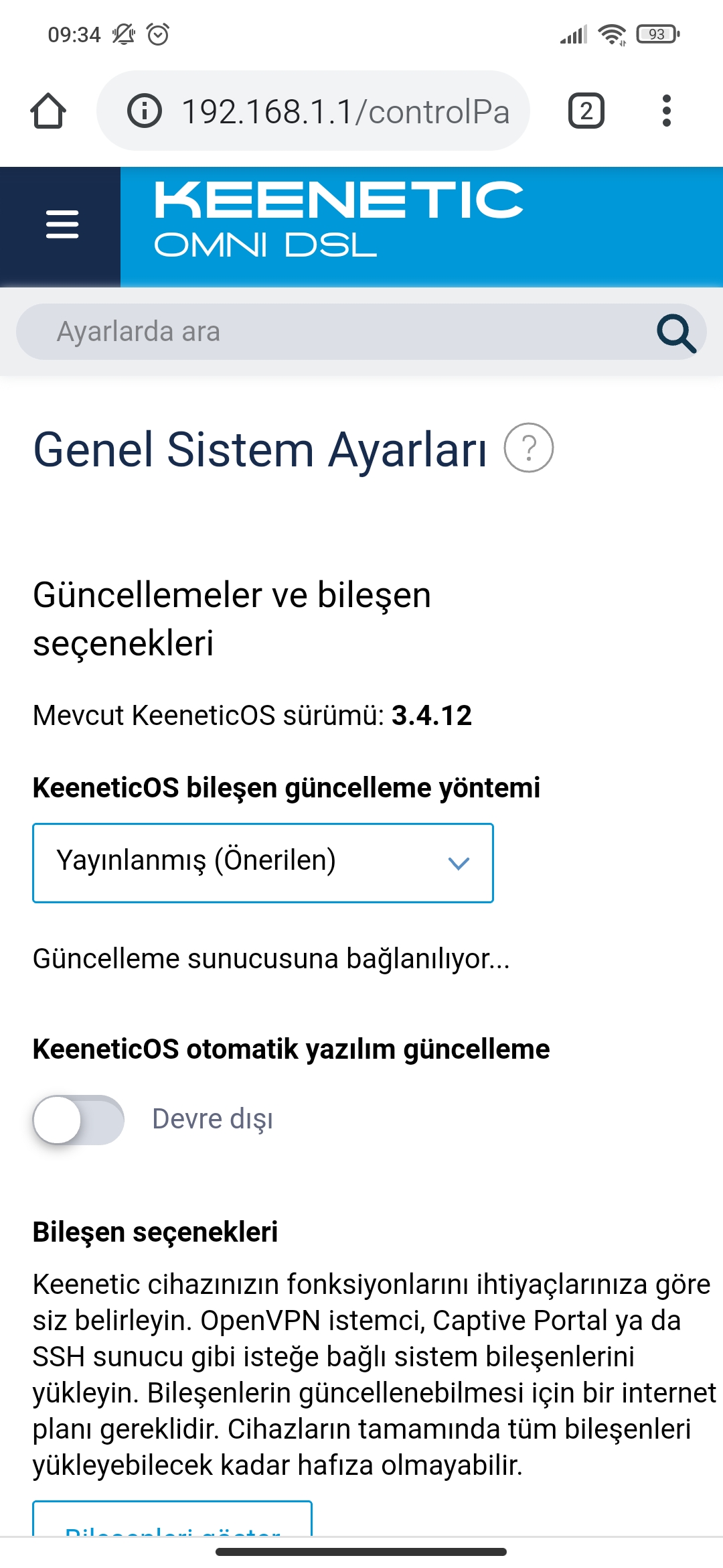

Şu anda stabil sürüme geçemiyorum güncelleme sunucusuna bağlaniyor diyor ama bağlanmiyor keeneticin kendi uygulamasina giriyorum hücresel ile güncelleştireyim diyorum ama çevrim dışı diyor
Şu anda hiçbir şekilde keenetic sunucusuna bağlanamiyorum

Modemi fabrika ayarlarina alip tekrar yapilandirdim normal haline döndü ayrica dediğim sitelere erişebiliyorum ve bagli cihazlar eskisi gibi görünüyor
