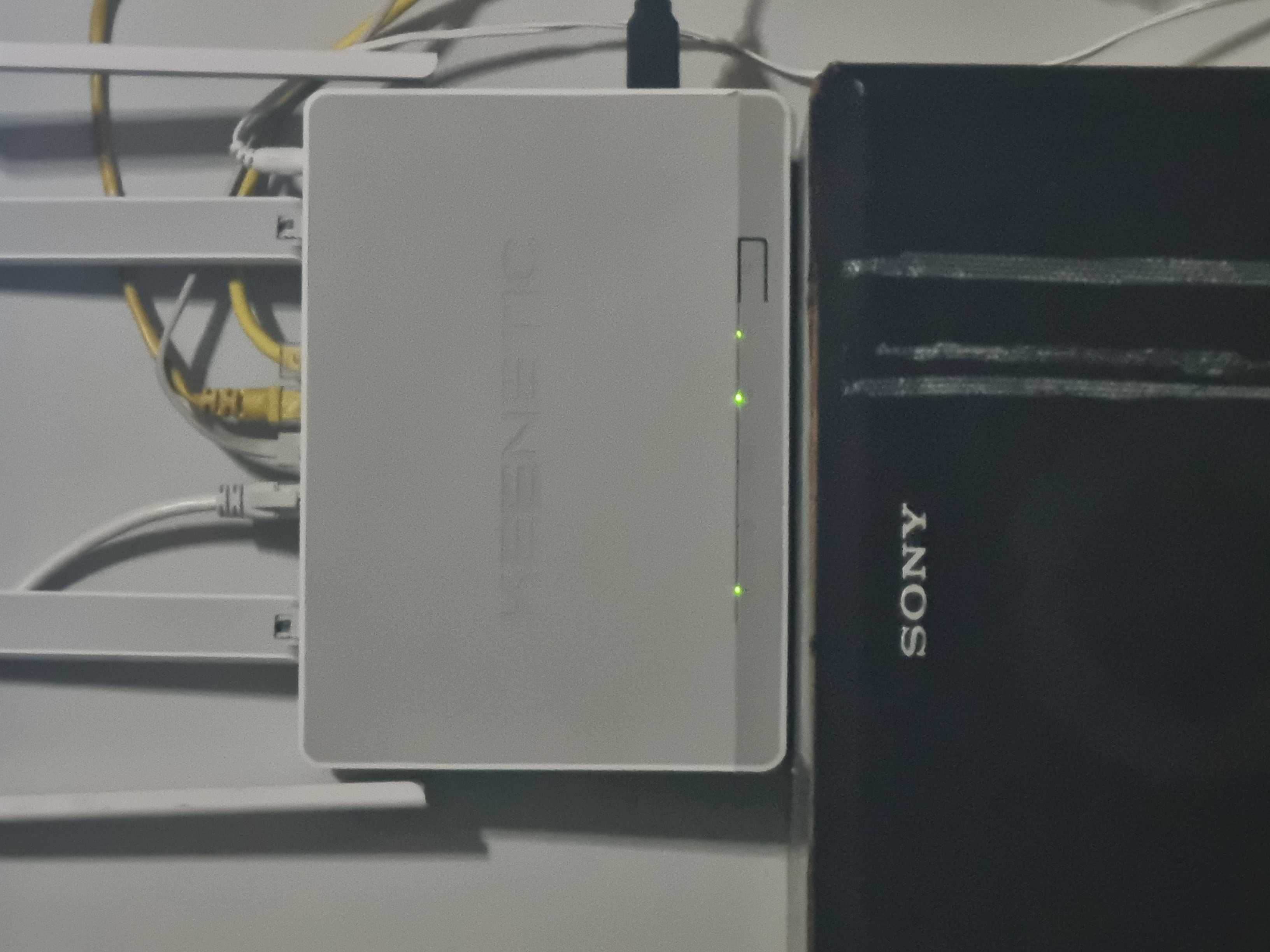

Hayırlı olsun güle güle kullan. Cibinliği takmamışsın
Bu arada ben olsam üstteki rafa koyardım.

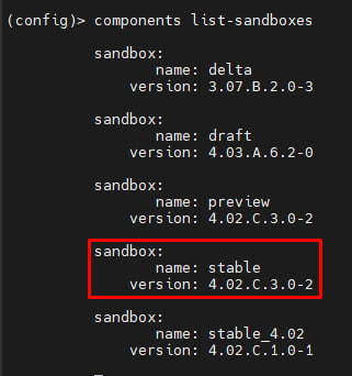

Virüs programın varsa ve ağ koruması açıksa o yapıyor bazen Artı usb bellek hep takılıysa alt resimdeki gibi yapın derim
