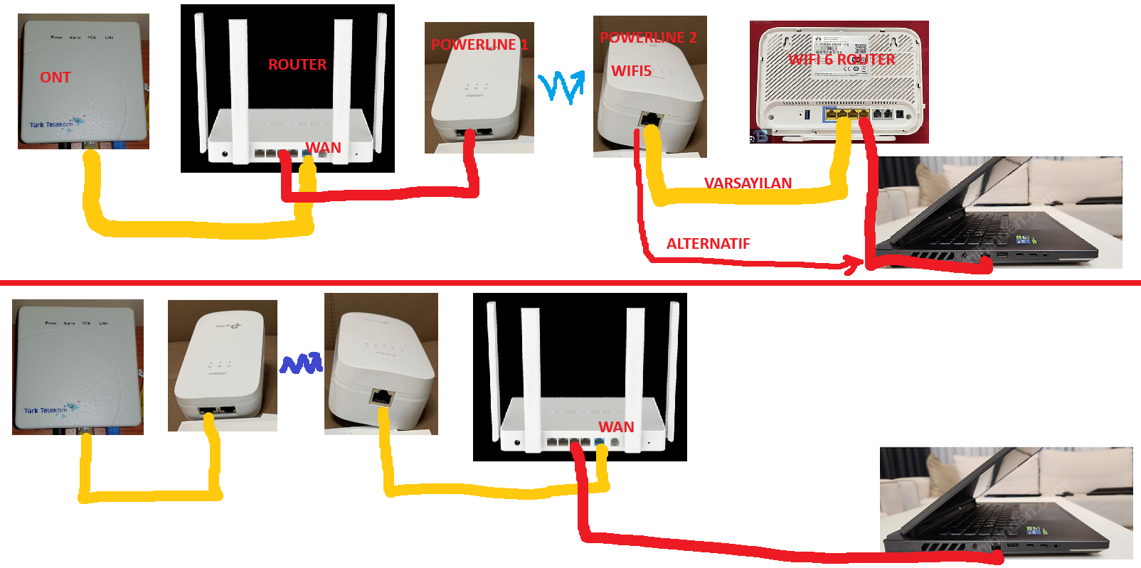

Açıkçası söyledikleriniz bir çok kişi tarafından yadirganabilir
1- ilk kurulum sihirbaz ile dsl baglantisi yaptığınız da, hattiniza gore uyumlu teknolojiler ile kurulum yapilir. Yani ne dns dokunur kurulum ne başka birseye.
2- kabloyu takın dediği yer sizin dsl bağlantıniz ve evdeki kablolu cihazınız bağlantısı için değil. Orası fiber kurulum için diyelim. Siz orada en altta bağlantıyı sil yapın da kabloyu takın ibaresi gitsin ve o porta taktığınız ethernet kablosu ucundaki cihaz ağ içinde ip alıp İnternete çıkış yapabilsin. Yani siz WAN portuna takip Lan çıkışı almaya çalışmayın daha fazla.
3- yaşadığınız fifa sorununu varsa başka modem takma imkanınız onda da gözlemleyin.
4- sorununuz daha çok servis sağlayıcınız ile alakalı gibi hissediliyor. Bu kadar abartılı lag yaşıyorum cevabı, servis sağlayıcınızin kullandığı rota ile alakalı dahi olabilir. Ama siz diyorsunuz ping de iyi.
5- kablo bağlantınız kontrol edin. Keenetic orjinal kablosu ile bağlantı yaparak test edin.
