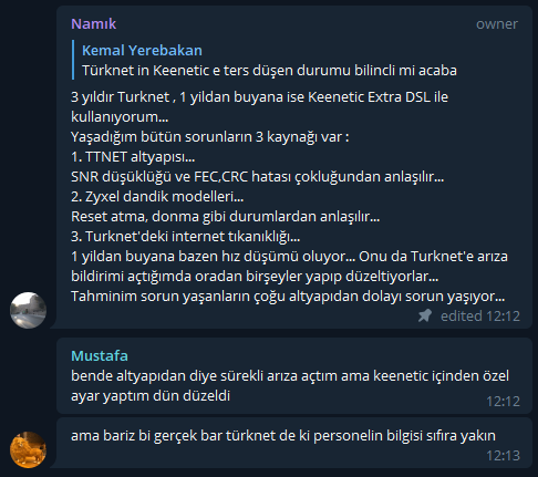

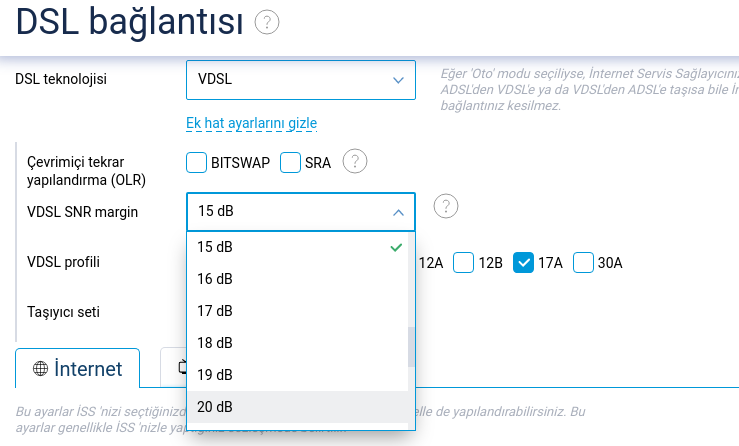

SNR değeriniz 10dB'in altında "Gürültü marjı 5.9 dB    17.9 dB"
bu yüzden turuncu ışık sorunu yaşıyorsunuz...
öncelikle kablo/tesisat bakımı yaptırmanızı tavsiye ederim.
fakat isterseniz daha önce SRA'yı kapatıp , kopma durumu ne olacak bir bakın...
yada SNR değerini 10dB civarına manuel olarak ayarlayın.... (biraz hız düşmesi olabilir ama bağlantı daha stabil olacaktır. )

Hattınızın SNR değerleri normal olduğunda BITSWAP ve SRA açık olması gerekiyor.
 Bitswap ve SRA Etkinleştirme hattınıza gelen sinyalin ve paketin kontrollü gelmesini sağlayayıp , DSL sinyali iyileştirmesi yapar...
SNR'nin çok düşük olduğu durumlarda "SRA devre dışı " bırakmak hat kopmalarının bir miktar önüne geçiyor....

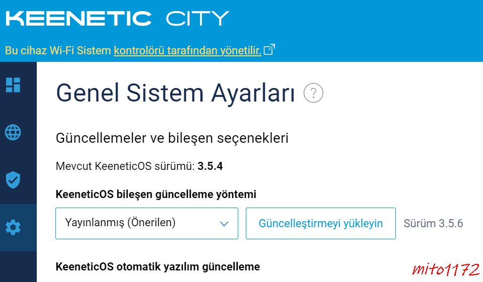

bu arada city routere yine güncelleme gelmiş yükleyen var mı? işin garibi ana modem extra dsl e yine güncelleme yok bu nasıl iş baya gerilerde kaldı
< Bu mesaj bu kişi tarafından değiştirildi mito1172 -- 12 Aralık 2020; 4:6:57 >
Bu mesajda bahsedilenler: @MelanchoLy - Man
kayıtsız cihazın üzerine tıkla eklenir. bu arada dediğin sürüm geri çekildi Mevcut KeeneticOS sürümü: 3.4.12 olmalıydı ilginç
