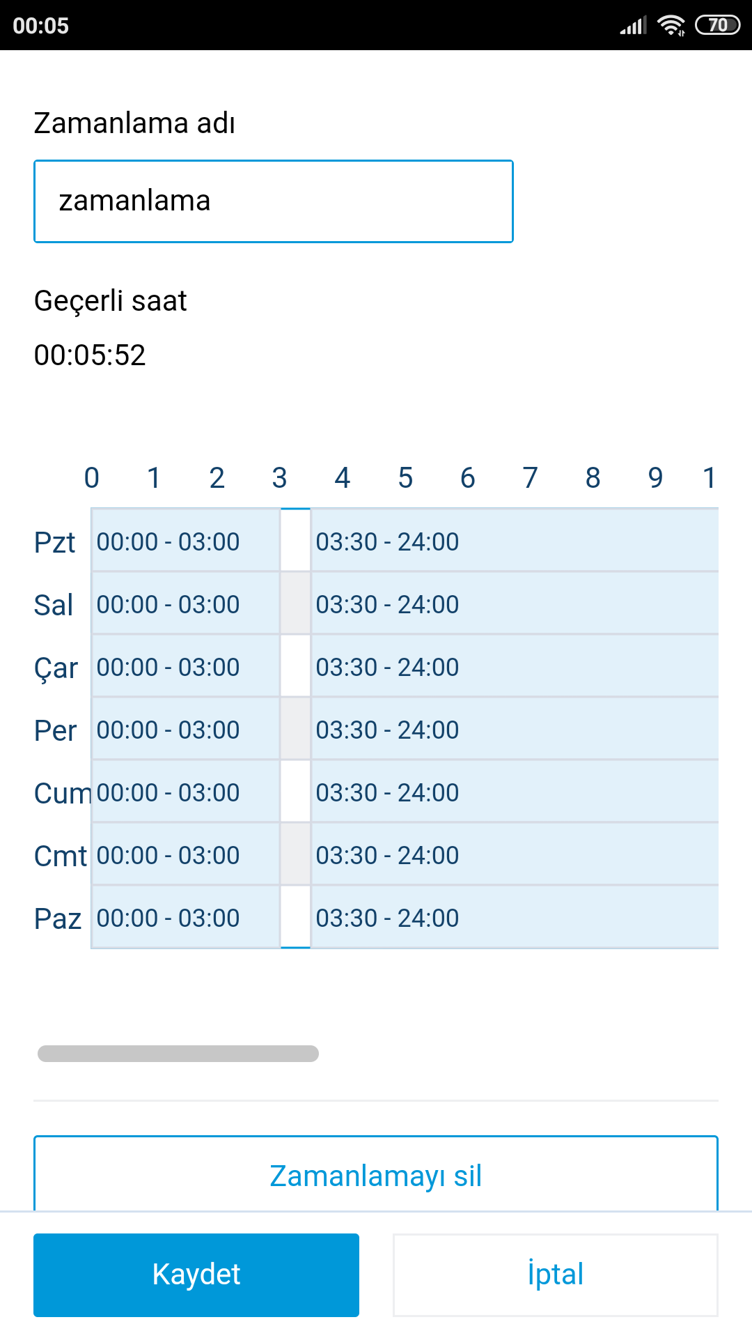

DSL menüsünde zamanlama takvimi oluşturup yapabilirsin.

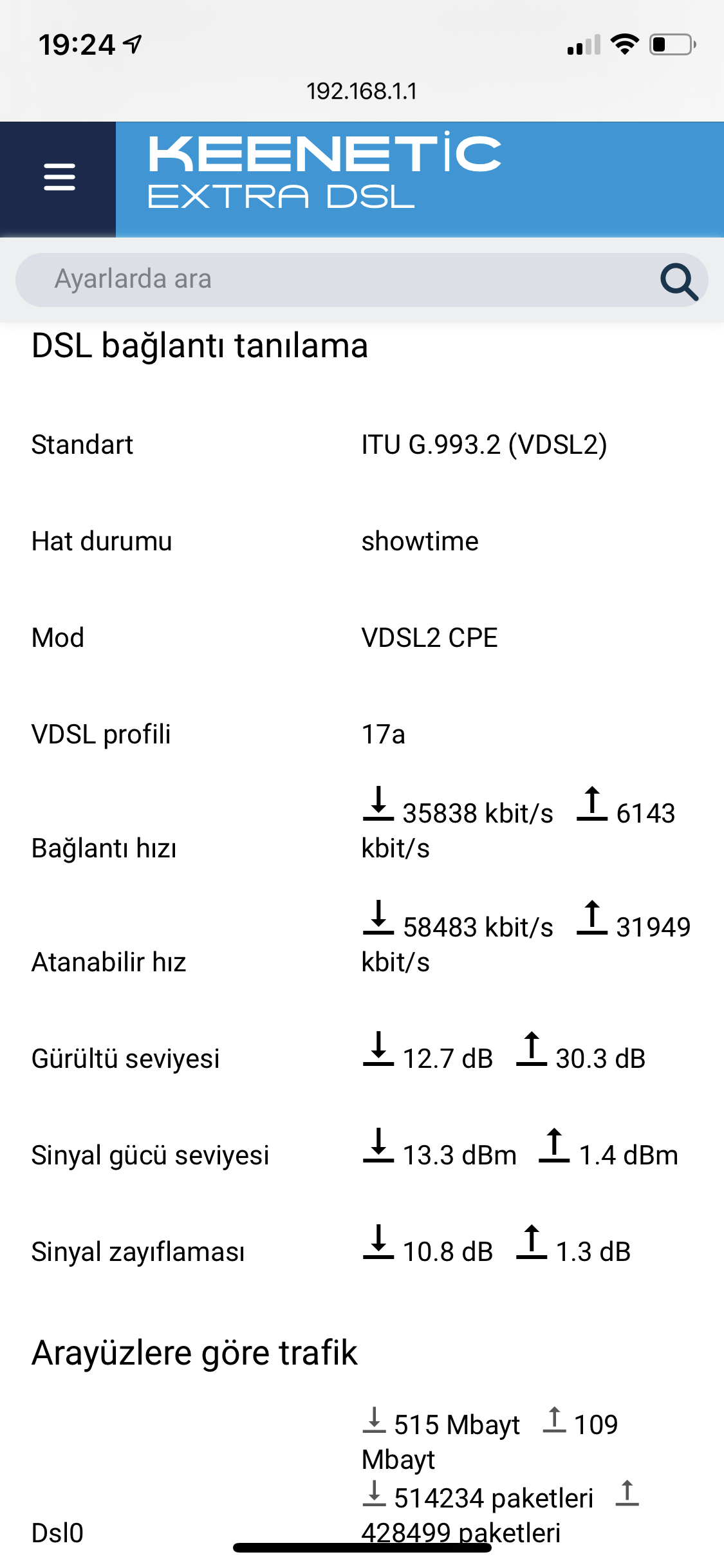

Degerleri yorumlayabilir misiniz?
Kabinden sonra yer altindan gidiyor kablolar. Direge cikarken bir tane ek var. Sonra ankastre kutusuna gidiyor. Sonra bina girisindeki ankastre kutusuna gidiyor. Ordan evin icinde 3 odada telefon prizi var. Birinde kullaniyorum. bir de prizden dolayi ek Var gibi. Ev 8 yillik cok eski degil ama ek cok var sanki.
Bir ara elektrikci cagiriip bina girisindeki kutudan direk modeme kablo cektirecegim ama bir faydasi olur mu bilmiyorum. Kopma vs yaşamıyorum. 35mbps paket kullandigim icin de ulasilabilir hiz suan 58-60 larda, onu da sorun etmiyorum.
kopma yoksa gayet güzel ve sanki benim evi tarif ettin bağlantılar aynı sadece benim ev 1993 yapımı 4. kat

Mesela hergün saat 3- 3:30 arasında İnternet kapanır , diğer zamanlarda açık olur...
Bu mesajda bahsedilenler: @Muhterem Bey
