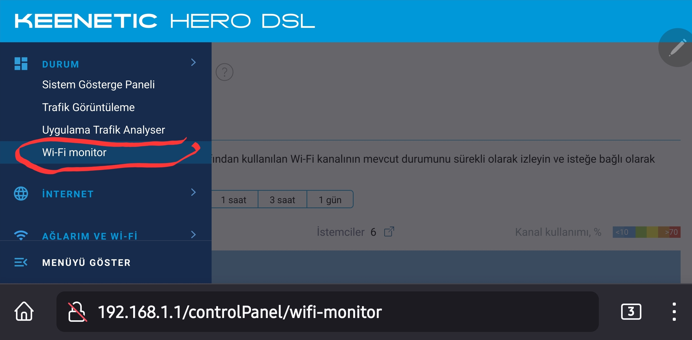

%100 boş kanal bulmak zordur zaten, en az kullanılan kanalı seçin. Alt katınızdaki Araz'ın Keenetic'i o anladığım kadarı ile, isimsiz olanda yine ona ait mesh için omurga ağı. Ben fotoğrafta göremiyorum fotoğrafa girmemiş hangi kanalda olduğu, kaydırın, bakın. Hangi kanalda ise diğerini seçin.

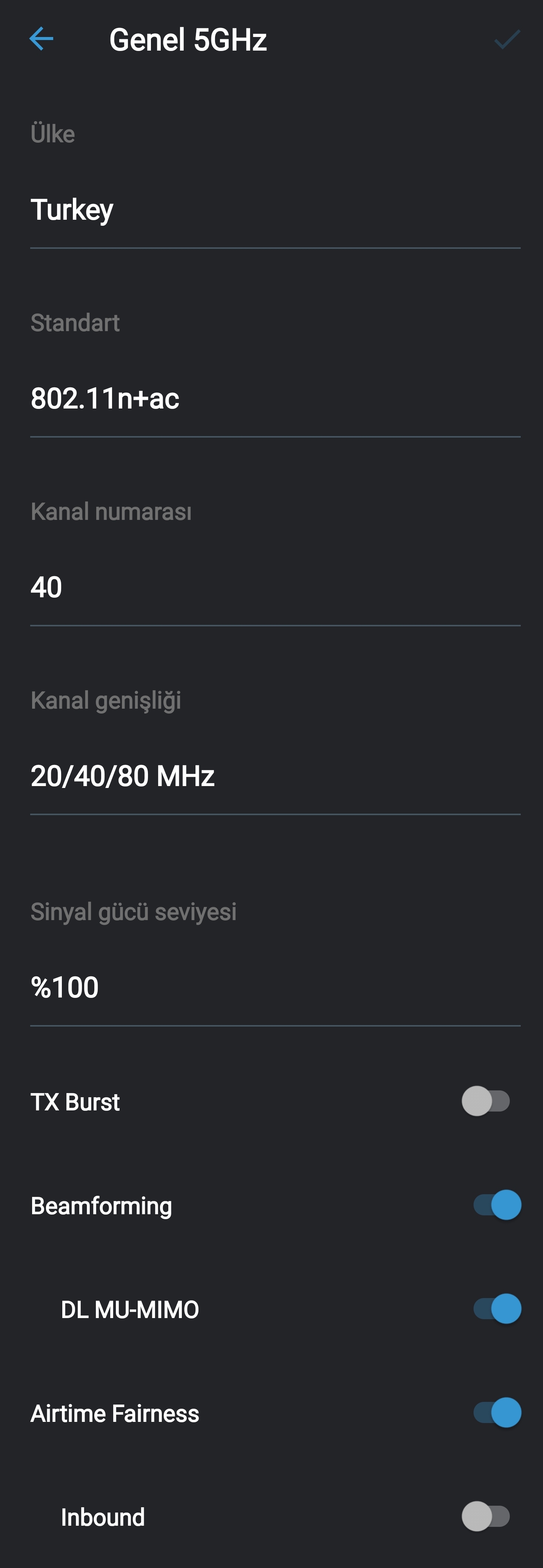

Siz 40'ı seçin mesela ve 5 Ghz genel ayarlarınızda şöyle olsun (bendeki ac'ye ilaveten sizde wifi6 olduğu için ax'de olacak) :

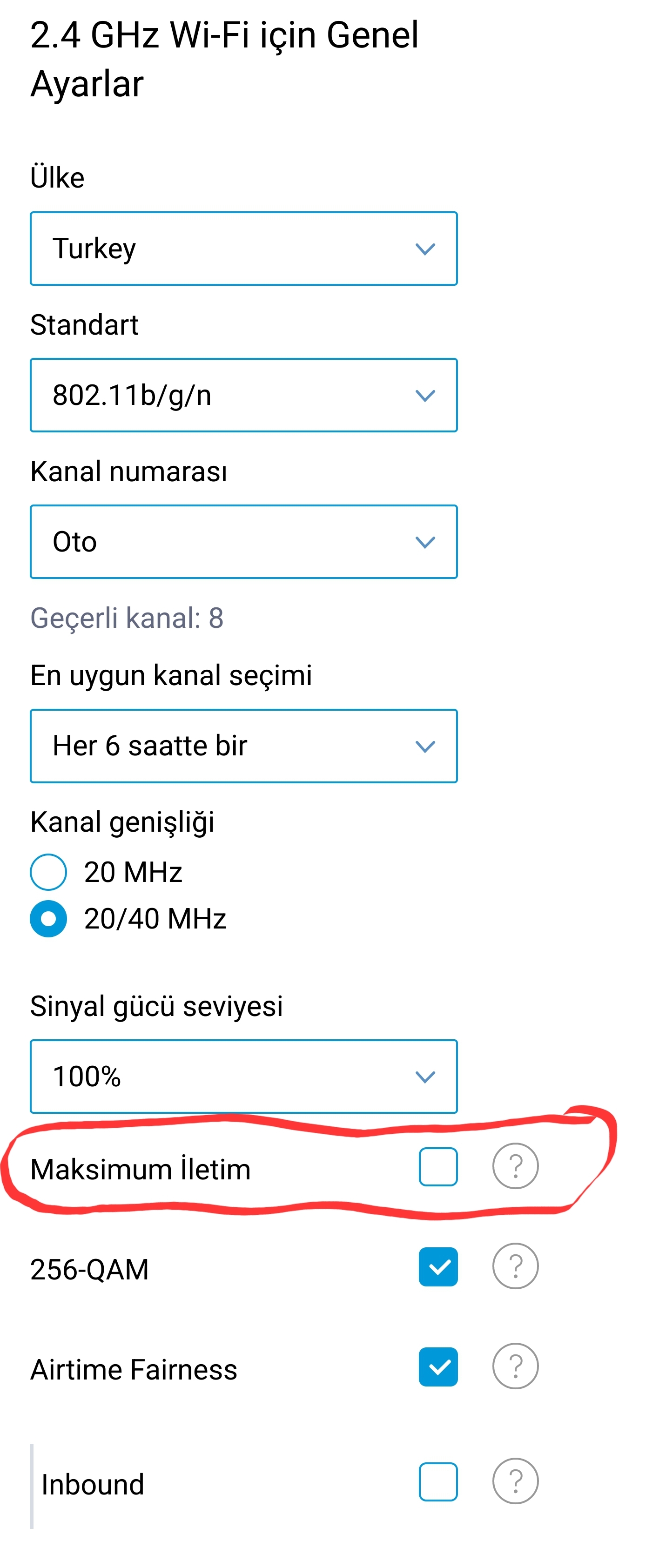

2.4Ghz'de "Maximum İletim"i kapatın, mobil uygulamadan görülmüyorsa web arayüzünden ulaşıp kapatın:
