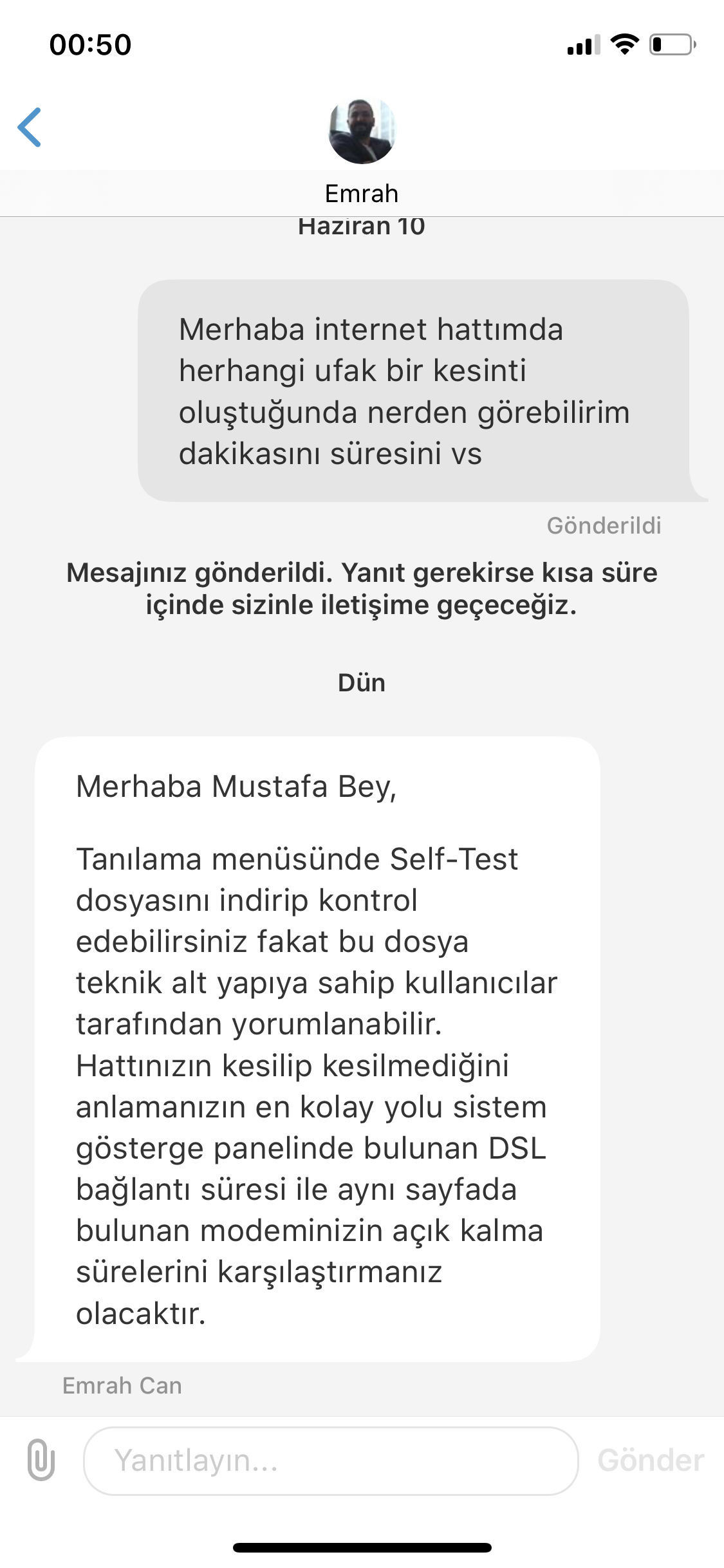

Ben bunu firmaya sordum ama tam tatmin olamadım yani tam olarak kesilip kesilmediğini anlayamıyorum
Bu mesajda bahsedilenler: @JINTON
Şimdi daha iyi anladım hocam. Yani o dosyayı indirip bende baktım evet biraz karışık. Firmanın diğer söylediği yönteme de bakacağım. Size de bilgilendirmeniz için teşekkürler.

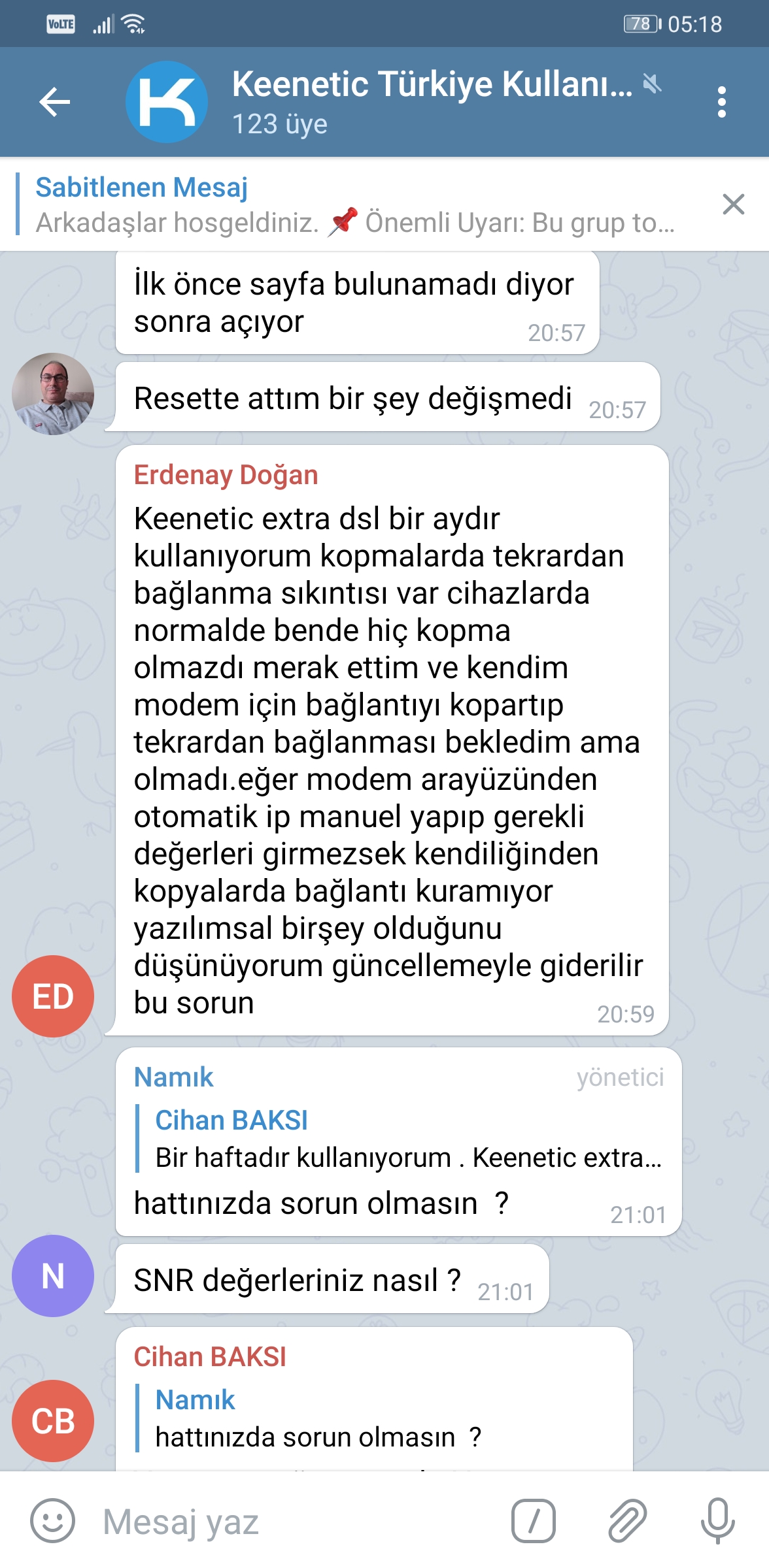

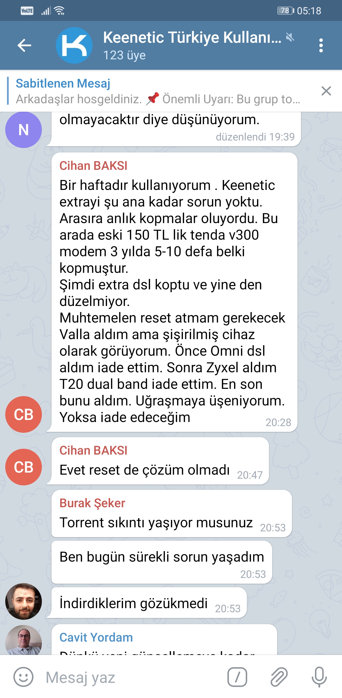

Millenicom, biz Telegramda kurdupumuz grupta yaklaşık 4 arkadaşla beraber bir çalışma yürütüyorduk
2 TT 1 Türknet 1 millenicom İSS'leri mevcut TT bağlantı daha stabil kopma pek olmuyor ama olunca modem Turuncu ışıkta kalıyordu biz bunu kendi cabalarımızla çözdük bunu yetkili arkadaşlarla sürekli kordine icerisindeydik ama malesef yetkili arkadaşlar self-test sadece isteyip duruyorlardı yane bir çözüme dayalı hiç bir çalışma olmadı biz turuncu ışığı çözdük tam sevinelim dediğimiz anda bu sefer 1 mps olayı çıktı karşımıza :) herşeyi bir kenera bırakalım bu modemde bu sorunları kabul eden yetkili arkadaşlar var malesef forumda okuduğum kadarıyla bazıları deli gibi fanatilik yapıyorlar arkadaşlar yapmayınız lütfen bu sorunlar VAR !!!! bunu kabullenin bunu keenetic TR kabul ediyor siz neden sürekli burda sorunu dile getiren insanlara düşman müamelesi gösteriyorsunuz ?

SNR'yi 15 - 16 ya çekmek hiç bir şekilde bu sorunları yaşıyanlar icin çözüm değil stabilize edilebilir hat ama İSS kaynaklı Türkiyede kopma yaşamayan hiç bir kullanıcı yoktur hat değerli isterse cook kaliteli olsun muhakak yaşanılır ve olağan birşeydir... burda Keneetic yetkili arkadaşlarda önceden bu snr olayına takık durumdaydılar taki görsellerle olayı anlatana kadar kendileride idrak ettiler ha ben asla kendilerine laf etmiyorum insanı olarak iyi insanlar ama teknik bilgi konusunda pek yetkin görmüyorum kendilerini self-test'ten bile pek anladıklarını düşünmüyorum ya yurt dışına danışıp analız ediyorlar veya self-test anlamında kısıtlı bilgilerle irdeliyorlar..
bir self test okuma süresi 2- 3 gün değildir, bu tür konularda bilgili arkadaşlar ne demek istediğimi gayet iyi idrak edebilirler... Lütfen arkadaşlar firmayı beğenirsiniz sorun yok bu saygı duyulması gereken birşey ama siz beğeniyorsunuz diye başkaları beğenicek anlamını taşmıyor sonucta bu insanlar belli başlı sorunlar yaşıyor ve bu sorunların çözüme kavuşmasını isterler... emin olunuz ki sizlerde bu şekilde sorunlar yaşarsanız aynı şekilde eleştirel bakarsınız benim gibi sabırlı bir insan bile bu denli iyemser bakamıyorsa olaya varsın gerisini sizler düşünün...
