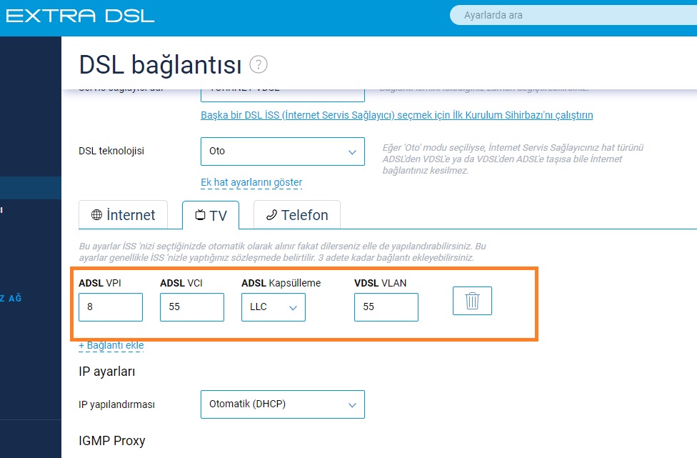

IP TV Bağlantı ayarını "çöp kutusuna" tıklayıp , silip sonra da Extra DSL'i yeniden başlatmayı dener misiniz ?
Kurulumda kolaylık olsun diye IP TV ayarları hazır geliyor.
Sizin işinize yaramıyacaksa bu ayara gerek yok...

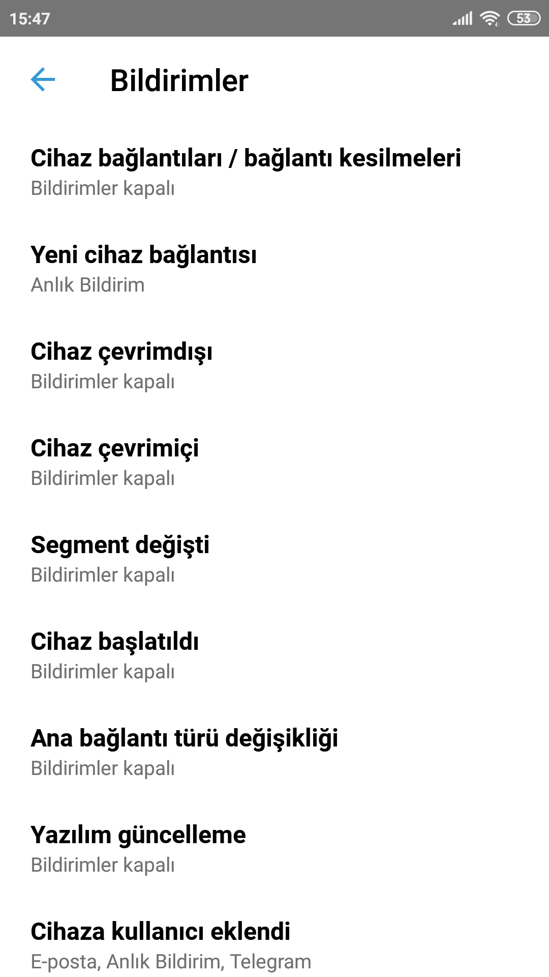

Bu mesajda bahsedilenler: @rainmanstern
Telefon uygulamasında istemediğiniz bildirimleri kapatıp , size uyarıların gelmesini engelleyebilirsiniz.

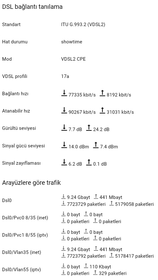

Herkse merhaba. SNR ile ilgili benimde bir sorum olacaktı. Düne kadar 16 Mbps Türk Telekom ADSL kullanıyordum. Bugün itibariyle 35 Mbps TürkNet VDSL e geçiş yaptım daha sonrasında ise 75 Mbps e hızımı yükselttim. Her şey iyi güzel lakin ADSL kullanıyorken SNR değeri 20-21 bandında gezerken, VDSL e geçtikten sonra 7-8 bandına düştü. Şöyle bir durum var herhangi bir problem yaşamıyor gibiyim internette. Ancak bu durum kafama takıldı. Değerlerimi de ekliyorum bakıp yorumlayabilir misiniz? < Resime gitmek için tıklayın >
< Bu mesaj bu kişi tarafından değiştirildi JINTON -- 11 Haziran 2020; 22:1:18 >
merhaba
dağıtım kutusuna yakınsınız muhtemelen...
fakat gürültü seviyeniz 7.7 dB çok düşük her an kopma yaşayabilirsiniz...
ilk bakılacak yer ev içi tesisat olmalı sonra evden dağıtım kususuna giden kablo ve bağlantılar...

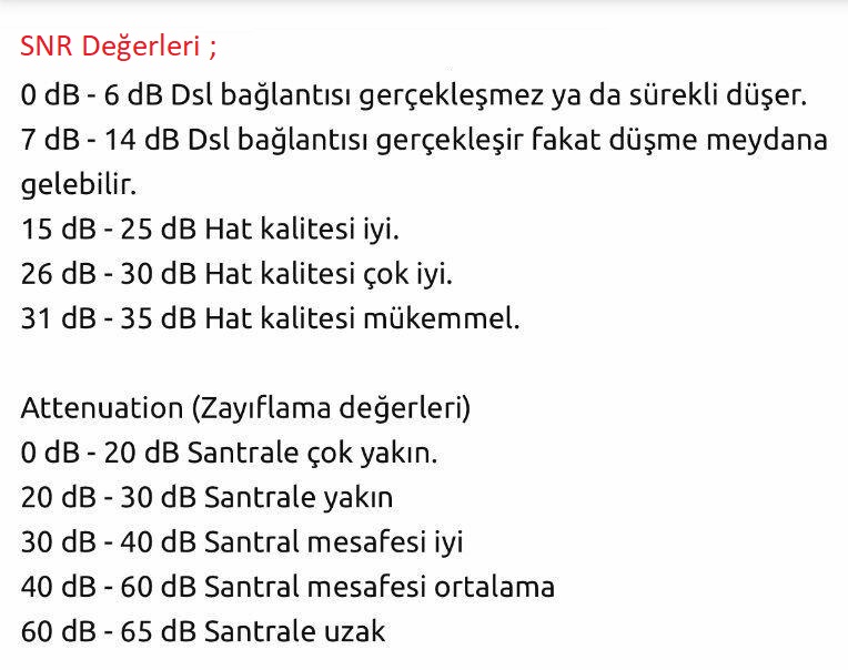

Merhaba arkadaşlar adsl de db ayarı ne olmalı? İkinci torrent sıkıntı mı var çok yavaş bugün
Bu arada SNR gürültü değerlerinin nasıl birşey olduğunu kısaca açıklamak istiyorum ;
GSM sinyal kesicileri "jammer" duymuşşsunuzdur.
Jammer gerekli olduğu zaman GSM frekans bandında çok kuvvetli gürültülü yayın yaparak baz istasyonu ve telefonlar arasındaki sinyal iletişimini engeller...
Bu anda telefonlar sağlam , baz istasyonları da sağlam ve çalışır durumda olduğu halde bağlantı kuramazlar...
SNR yani sinyal gürültü oranı da benzeri şekildedir , hattınızda bulunan hat gürültüsü sinyal seviyesinden belli bir oranda yüksek olursa aynı Jammer gibi modem ve santral kutusundaki VDSL modemin sinyal iletişim bağlantısını ortadan kaldırır ve sık kopmalara hız düşümlerine sebep olur...
Bu durumda evdeki modem sağlam , dağıtıcı kutudaki VDSL dslam (modem ) de sağlam olduğu halde iletişim kuramazlar...
Bu sorunu çözmek için yapılması gereken ev tesisatından başlayıp dağıtım kutusuna kadar olan kablo/bağlantıların kontrol/değişim yapılması gerekir.
Aksi halde dünyanın en pahalı, altın kaplama , 10bin dolarlık modemini de kullansanız aynı sorunları yaşamaya devam edersiniz ...
Bu arada wifi 2.4 ghz de kopma ve hız düşüklüğü yaşayanlar da etrafdaki wifi sinyallerinden aynı şekilde etkilenmektedir , çözümü en boş kanalı ve etrafdaki sinyallerin en az ulaştığı yere modem/routeri konumlandırmaktan yada 5ghz wifi kullanmaktan geçer...

Teşekkürler yorumunuz için hocam. Lakin şöyle bir şey var modeme giren kablo ev iç tesisattan gelmiyor direk sokaktaki kutudan modeme bağladım. Yani o ihtimali eleyebilir miyiz? Ayrıca evet dediğiniz gibi kopma yaşamam gerekiyor ama çok saçmadır ki hiç kopma yaşamadım. Bir de daha önce de belirttiğim için ADSL de SNR değeri 20 lerde iken VDSL e geçince 7 lere düştü. Anladığım kadarıyla ADSL ve VDSL SNR değerleri birbirinden farklı oluyor değil mi?
Hocam aldığın hız arttıkça gürültü seviyen düşer. Ve tam tersi hızın düştükçe gürültü seviyen yani hat kaliten artar. Şöyle düşün arabayla yüksek hız yapıyorsun ve hız arttıkça arabayı kontrol etmen daha zorlaşır. Dikkat ettiysen atanabilir hızın 90mbps. sen o hıza yaklaştığın için gürültü seviyen düşer mesela 100mbps alamazsın çünkü gürültü seviyenin gücü yetmez. Bu durum herkeste aynı Umarım anlatabilmişimdir
