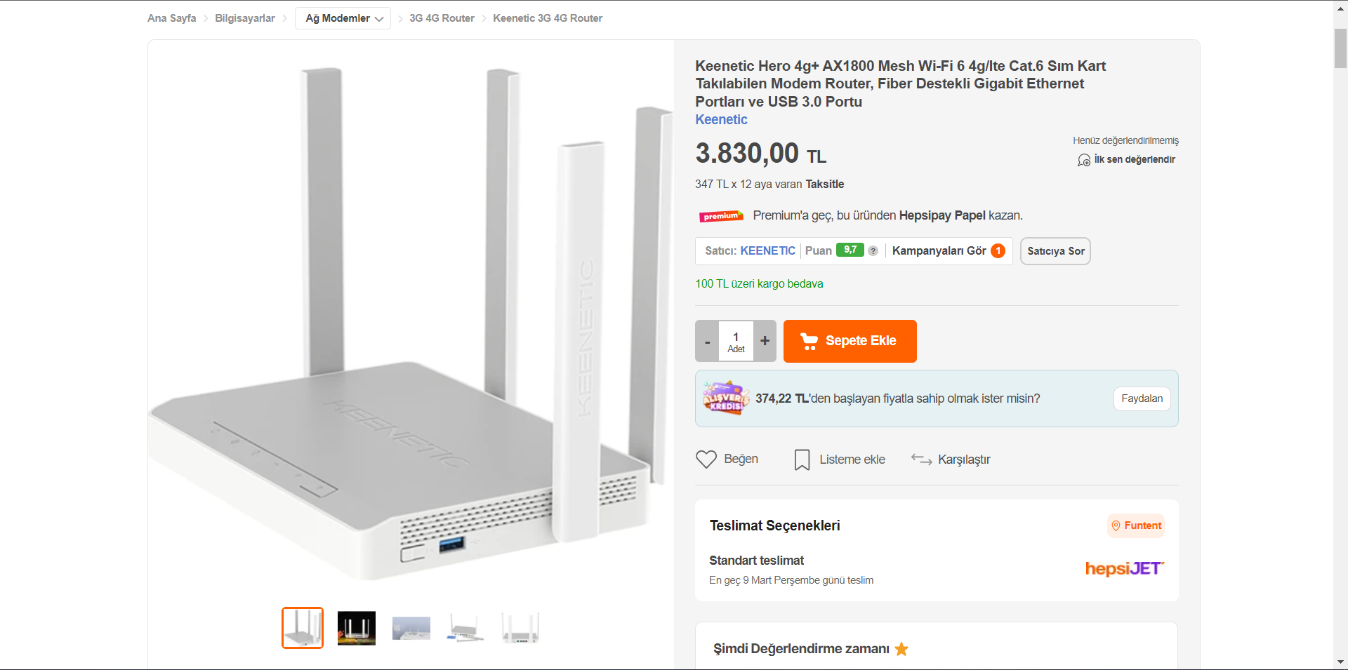

Yeni model çıkarmışlar yıl 2024 olacak WIFI 6 lı modem anca geldi ama kazık gibi geldi. 3830 TL
Bunlar da abarttı iyice, sadece WIFI 6 lı modem bekliyorduk bildiğin kazık bir fiyata çıkarmışlar, kolay gelsin.
Gider bir vdsl modem alır bridge moda çekerim üzerine XIAOMI Router AX3200 alırım bu wifi gücünün üzerine OpenWRT kurar geçerim. Yöneticileri okuyor mu burayı bilmiyorum ama milleti kazıklamanın alemi yok.
https://keenetic.com.tr/tr/keenetic-hero-4g-plus

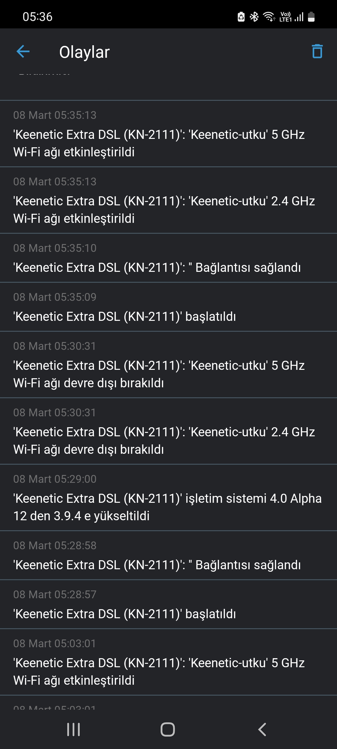

Modemi alalı 2 hafta oldu şöyle bir sorun yaşıyorum. Cep telefonu uygulaması ile işteyken wifi kapatmak istiyorum modem 4 dakika sonra yeniden başlatma yapıyor yani bütün İnternet kesiliyor tekrar bağlantı kuruyor.ve wifi tekrar açılıyor. Alfa sürümü denedim gene aynı anlamadım gitti .torrent işlemcisinde de aynı şeyi yapıyor cep telefonundan torrent ekliyorum modemde İnternet bağlantısı gidiyor tekrar geliyor.su an için hiç memnun değilim 14 günlük süre geçtiği için iade edemiyorum n 11 üzerinden aldım. Nasıl bir yol izleyebilirim

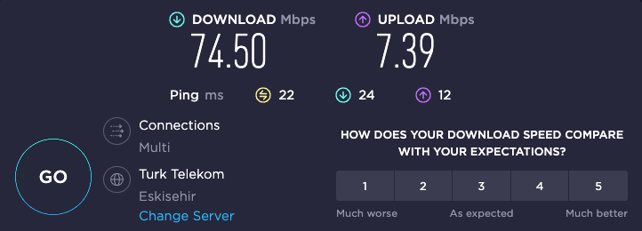

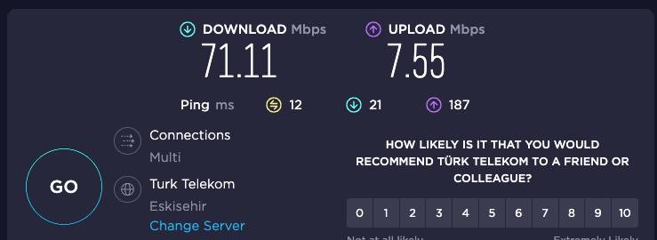

Keenetic Hopper marka modeli, Zyxel t50b cihazını köprü moduna alarak internete bağladım. Upload gecikmesi çok olduğu için bufferbloat olarak adlandırılan sorunu yaşıyordum. Örnek bir speedtest sonucum (upload latency kısmına dikkat):
Sorunun çözümü için Intelliqos özelliğini açtım (Donanım hızlandırıcısı kapalı), ayrıca telnet üzerinden komutla tüm ağın upload hızını ufak bir miktar düşürdüm yani 7900 Kbit/s'den 7700 Kbit/s hızına getirdim. Şu an sonuç bu şekilde:
Upload gecikmesi komple düzeldi, hatta Cloudflare speed test sayfasında oyun performansını "harika" olarak gösteriyor. Fakat testleri kıyaslayacağınız üzere normal ping değerim 12ms'den 22ms'ye çıktı. Sizin mesajınızı görünce sormak istedim geliştirme aşamasında olmasıyla bu ufak ping artışının bir alakası mı var acaba?
İkinci bir husus ise, cihazlarınıza 1 numara telefon, 2 numara bilgisayar gibi öncelik değerleri atamışsınız ama bu öncelik sınıflandırması Intelliqos ile çakışmaya sebep olmaz mı? Resmi sitede bu şekilde belirtiyor:
