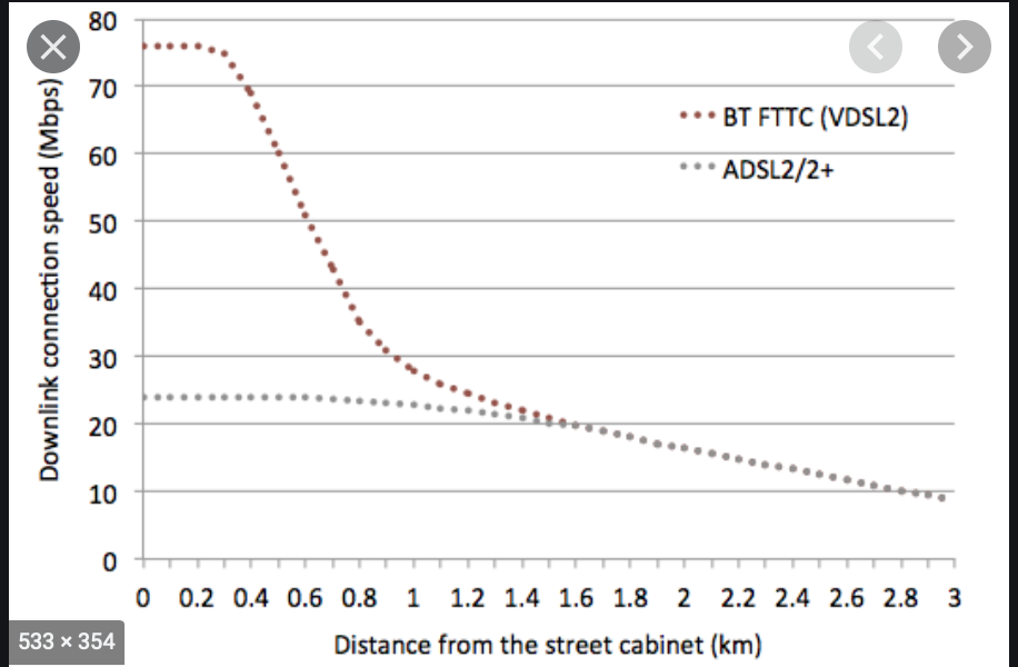

Ekteki tabloya bakarsan, 780 metrede 33-34Mb üzerinide bağlanabilriisn teorik olarak, hattın temizse.
Keenetic için söyleyelim, VDSL becerileri daha iyi kesinlikle, hattını 35 e ayarlatıp telekomda kontrol edersin, bakıyorsun düşüyor veya oturmuyor, SNR ı yükseltirsin, 24 olmasa bile belki 30 da oturur. hattın gürültülü ise ev kablolamıyı bina kablolamayı kontrol edersin, telekoma baktırısın vs . Keenetic de bunu senin belirleme şansın var, telekoma hattın düşüyor dersen, doğrudan hızını düşürüp geçerler.

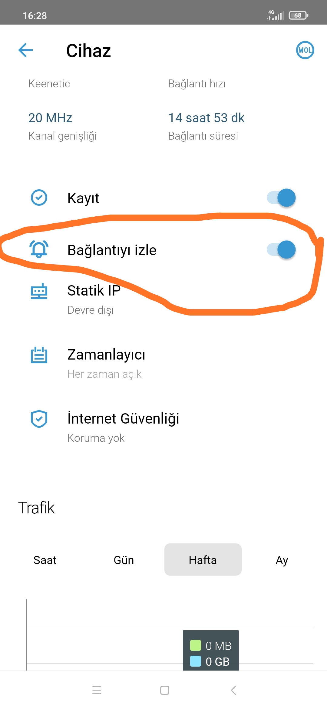

Kennetic uygulamasının içinde bağlantıyı
< Resime gitmek için tıklayın >izle nedir ?

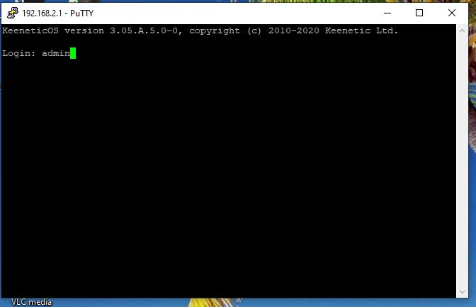

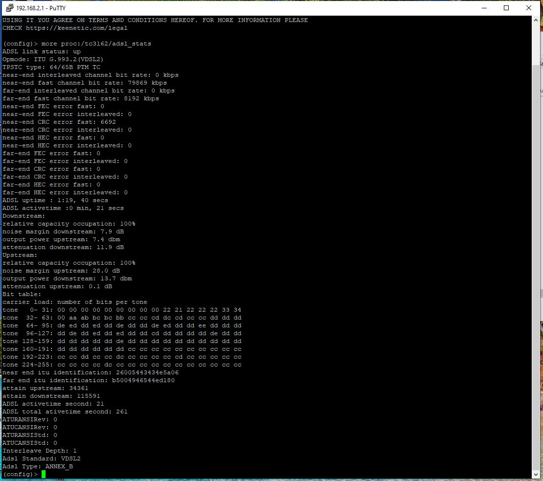

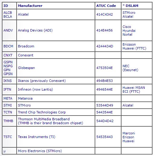

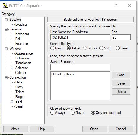

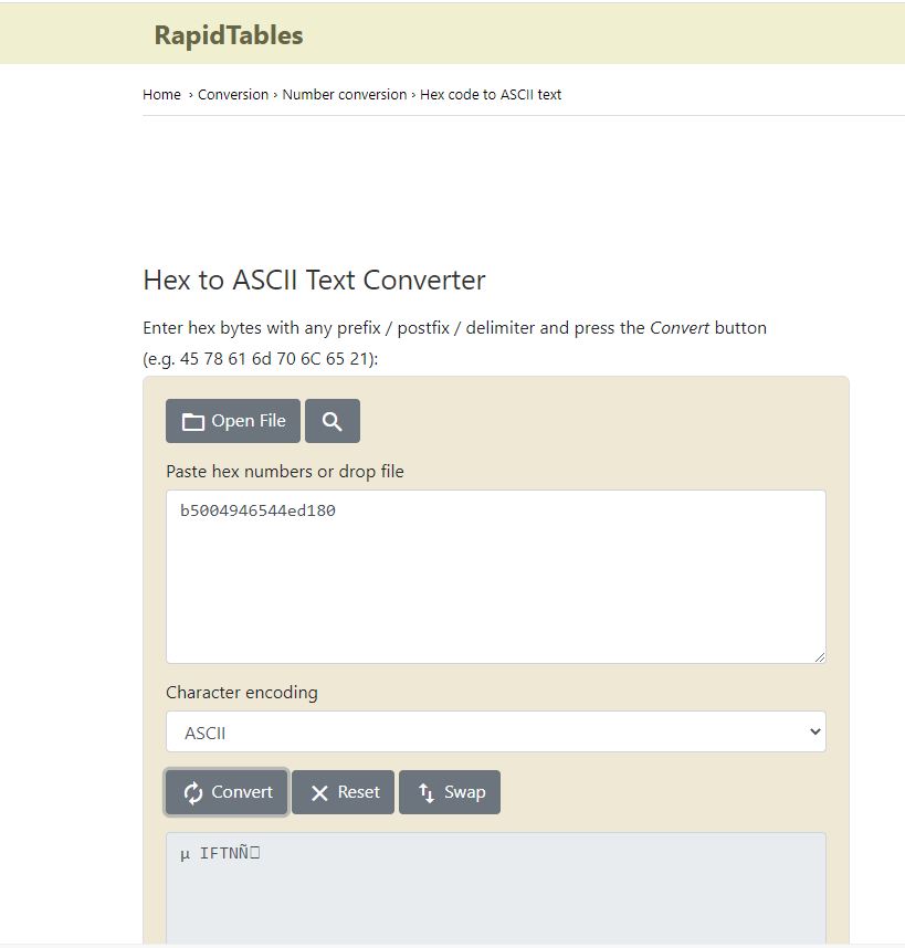

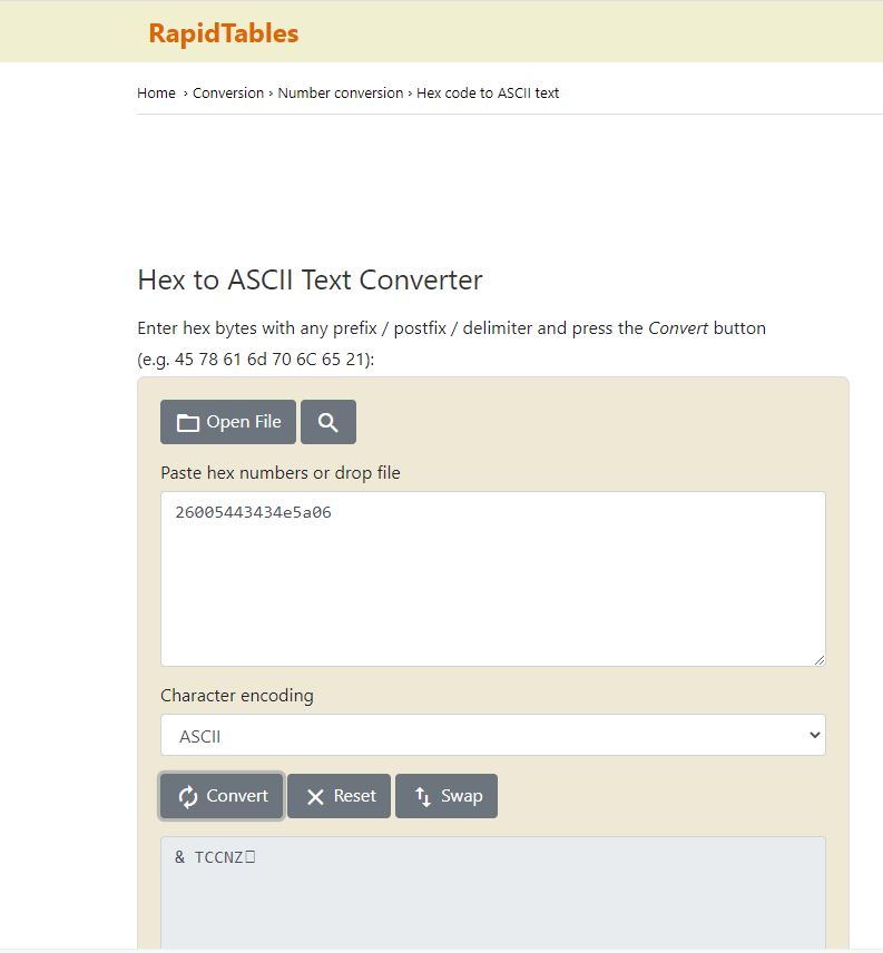

Ben de baktım benimki de Lantiq görünüyor seninle aynı ve düşme hiç yok. Daha önce 3312 broadcom çipli modem vardı, 49 civarı oturuyordu bu 51 oturuyor. SNR ı sıfıra aldım, atanabilir hız 110mb lere çıktı. hattı daha verimli kullandığını da düşünüyorum. indirme testlerinde daha yüksek sonuçlar alıyorum. ebne sen SNR ı biraz artır, hattın da o aklar güzel değil görünüyor. tesisatını kontrol ettir yada.
Telekomda bir arkadaşım vardı, ona zamanında sormuştum, kendilerine bir sürü çipsetli santral varmış, bazıları o kadar eski ki güncelleme bile almıyormuş, yada güncelelem atıyorlarmış, bazı modemler düşüyormuş , konu modem tarafı uğraşsına dönüyormuş. Bugün iyi görünen bir modem şayet güncelelem almazsa yarın kötü olabilir.
Keenetic geçen ay en güncel VDSL kodu attılar. bize de söylediler. bunu hangi modem de alabiliriz, sürekli de takip ediyorlarmış çipset üreticielrindne. Telekom labratuvarlakrında da MTK mühendisleri test yapıyorlarmış.
(config)> more proc:/tc3162/adsl_stats
ADSL link status: up
Opmode: ITU G.993.2(VDSL2)
TPSTC type: 64/65B PTM TC
near-end interleaved channel bit rate: 0 kbps
near-end fast channel bit rate: 51196 kbps
far-end interleaved channel bit rate: 0 kbps
far-end fast channel bit rate: 8192 kbps
near-end FEC error fast: 0
near-end FEC error interleaved: 0
near-end CRC error fast: 112
near-end CRC error interleaved: 0
near-end HEC error fast: 0
near-end HEC error interleaved: 0
far-end FEC error fast: 9
far-end FEC error interleaved: 0
far-end CRC error fast: 2
far-end CRC error interleaved: 0
far-end HEC error fast: 0
far-end HEC error interleaved: 0
ADSL uptime : 8:22, 58 secs
ADSL activetime :0 min, 20 secs
Downstream:
relative capacity occupation: 100%
noise margin downstream: 15.5 dB
output power upstream: 6.8 dbm
attenuation downstream: 6.4 dB
Upstream:
noise margin upstream: 24.4 dB
output power downstream: 13.1 dbm
attenuation upstream: 0.1 dB
Bit table:
carrier load: number of bits per tone
tone 0- 31: 00 00 00 00 00 00 00 00 00 00 00 00 00 00 00 02
tone 32- 63: 00 56 56 66 67 77 77 77 77 88 77 88 88 88 99 99
tone 64- 95: 99 99 a9 99 aa aa aa aa aa aa aa aa aa aa bb bb
tone 96-127: bb bb bb ba ab bb ab ba 8b ba ab bb bb bb bb bb
tone 128-159: aa bb ba aa aa 9a aa aa ab aa bb ab bb 8a ab ab
tone 160-191: bb bb ab b8 bb bb ba bb bb bb ba bb bb bb bb bb
tone 192-223: bb cc cb cc cb cc cb bb cb cc cc bb cb bb cb bb
tone 224-255: ab bb bb bb bb bb bb bb aa aa ab ba bb ab bb bb
near end itu identification: 26005443434e5a06
far end itu identification: b5004946544ed180
attain upstream: 31943
attain downstream: 110199
ADSL activetime second: 20
ADSL total ativetime second: 20
ATURANSIRev: 0
ATUCANSIRev: 0
ATURANSIStd: 0
ATUCANSIStd: 0
Interleave Depth: 1
Adsl Standard: VDSL2
Adsl Type: ANNEX_B
(config)>

Biraz okudum konuyu , biz burada uzun süredir baya dip teknik konuşuyoruz. Şunu söyleyelim, kalite için veya iyi bir iletişimde çok fazla farklı parametreler var, bunları iyi bir araya getirdikten veya eş baza aldıktan sonra kanaat üretmek gerekiyor. Mi pro kutu, gerçekten basit bir kutu, bir kullancı için işini görür belki ama 2-3 te çakarsın, yarın güncelleme almaz atarsın çöpe. OmniDSL i ben akrabamda kullanıyorum 120 m2 de ful çekiyor. modemin alt katından akrabası da kullanıyor. Mi yi prize takarken, Omni DSL i yere koyarsan bile farklı test sonucu alırsın. antenleri dik tutmalısın vs. bunları karşılaştırma yapan kişiler detaylı çalışır. istemci telefon veya pc amlifierlı yeni nesil ise hiç Omni DSL e yanaşamaz Mİ performansı
Taktım çalıştırdım çok güzel oldu belki o anki ihtiyacı için %10 şanstır , internette bak en b.. ktan ürüne bile süper diyenler vardır. Ya başka ürün bilmiyorlardır, yada en az olan o anki talepleri karşılanmıştır. bir ay sonra bu niye yok o niye çalışamdı başlarlar.... Keenetic de bu taktığında her şeyin yolunda gitmesi tam uyumda olması memnun olma en az %50 bence, sıradan bir alete göre 4-5 kat daha iyi. Biraz önce arkadaş attı, telekomdaki santral markalarından bahsediyor, senin modemin bir modele presetler ön ayarlar olarak uyumludur hemen takarsın çalışır, ama öbür modemde başka ayarlar yapman gerekir. Bu modem kötü demek değildir. Önemli bu modemde bu ayarları yapabilmek için ayar seçenek var mı? düzeltilebiliuyor mu?, teknik yardım alabiliyor musun? ileride sorun çıktığında arkasında duruyorlar mı? Eskiden iyidi şimdi kötü, hattan düşüyor diyen yolda kalan bir sürü insan var.
Bence karşılaştırman yetersiz, ama senin mevcut işini görüyorsa Mi elbette güle güle kullan.
