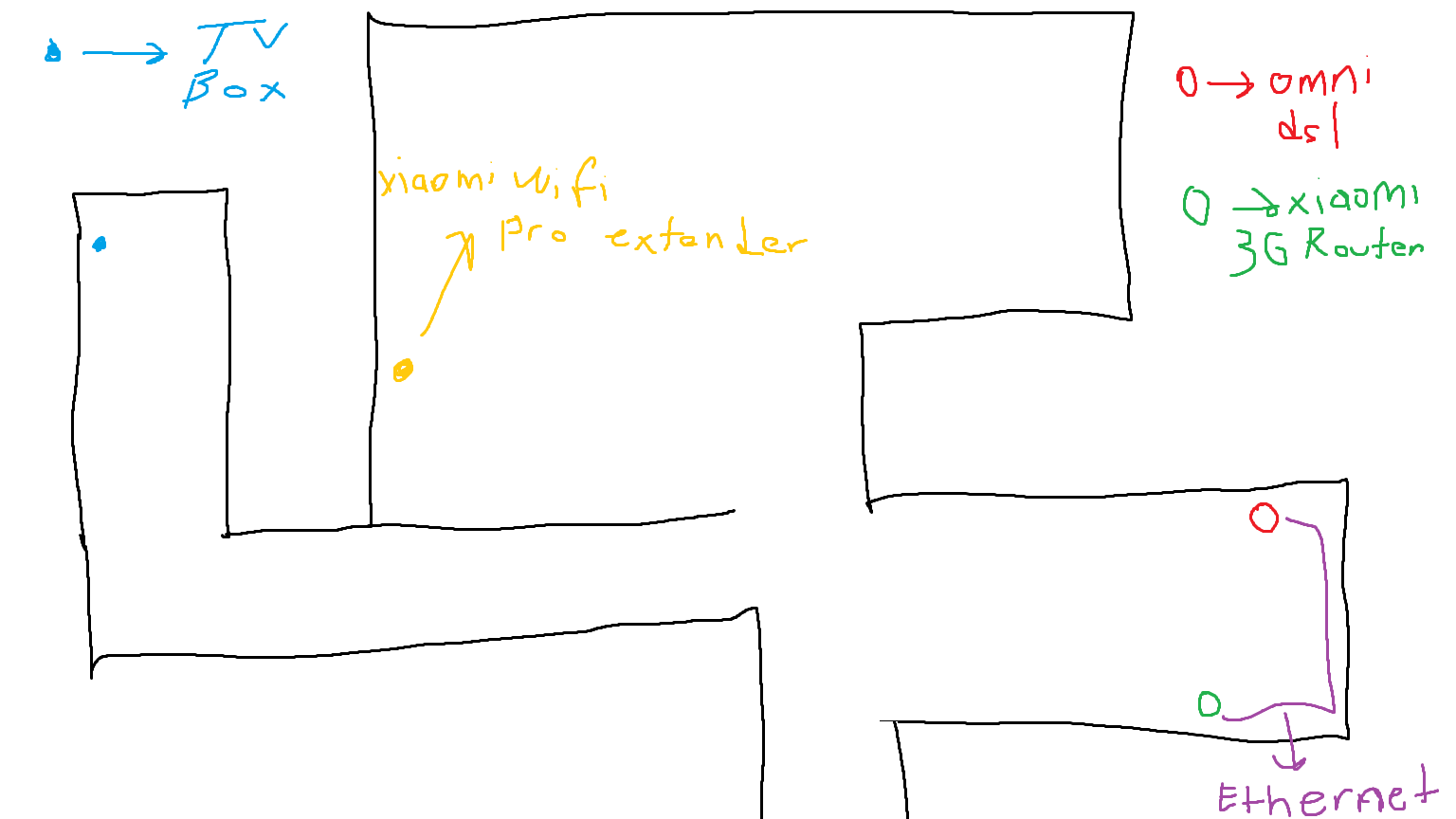

Omni dsl sahibiyim. Bir adet extender ve bir adet 5ghz yayın yapabilen Xiaomi mi router 3g var. Router'a ethernet ile bağlayıp 5ghz den yayın yapıyorum. Ancak iki cihaz da evin belli kesimlerinde çektiği için internet kopma sorunları yaşıyorum. Şimdi planım routerı satıp keenetic bir router alip 5ghz yayin yapmak. Omni Dsl ile alacağım 5ghz keenetic routerı mesh ile baglarsam verim alabilir miyim? Hız kaybı olur mu kablosuz bağlantıyla?

Omni dsl'de 5g wifi olmadığı için router'lere 2.4g ile MESH yapabilirsiniz.
Bağlayacağınız router 5g özelliği olan olursa onlardan 5g wifi yayını yapabilrisiniz , mesela City yada Air router.

işte merak ettiğim şey, 2.4 ghz modemi 5 ghz'e mesh ile bağladığım zaman daha güçlü bir şekilde hızı aktarabiliyor mu? yoksa mesh olması sadece aralarında ki iletişimle mi ilgili?
Bu mesajda bahsedilenler: @micro77
6 yıl (2556 mesaj)
2.4 modeme nasıl 5ghz bağlanyor ki? onunda 2.4 ghz bağlanması gerekmez mi?
Bu mesajda bahsedilenler: @semiramist1
6 yıl (4822 mesaj)
aynen öyle . MESH sistemi modem ile router arasındaki iletişim.
eğer modemde sadece 2.4g varsa MESH 2.4 ile
eğer modemde 2.4 ve 5g varsa MESH 2.4 yada 5g ile yapılabiliyor.
tabii 5g MESH hız açısından tercih edilir.
6 yıl (448 mesaj)
Evet öyle bağlanıyor sanırım. Ben ethernet kablosuyla 5 ghz router'a bağladığımda ancak tam hız alabiliyorum. Şunu düşündüm, 2.4 ghz yayın yapıyor olsa bile cihazlar mesh kullanıyorsa, normal 2.4 ghz den daha fazla hız alabiliyor mu? Omni dsl aldım, biraz pişman oldum. Çok da iyi çekmiyor. Şimdi Extra Dsl alıp omni dsl ile mesh bağlayacağım. Ya da omni dsl kalacak, keenetic air'le mesh yapacağım. Baştan extra dsl alsaydım problem olmayacaktı.

Sizden bir şey rica etsem, extra dsl 2.4 ghz ve air ile 2.4 ghz meshle bağlayarak evin en uzak köşesinden hız testi yapabilir misiniz? birde extra dsl 5 ghz ile 2.4 air' i mesh ile bağlayıp aynı işlemi yapabilir misiniz.
Açıkçası çok kararsız kaldım.
Ev şu şekilde. Mutfaktan ve evin diğer kısımlarından çok iyi çekmiyor. Modemin yerini değiştiremiyorum. Extenderın olduğu yere modem alıp, extenderı evin diğer kısmı için kullanmayı düşünüyorum. Birde bir yerden bir yere gittiğimde daha güçsüz olan ağda kalıyor. Sürekli değiştirmek gerekiyor. Ya extra dsl alıcam modemin yerine omni dsl'i router olarak kullanacağım ya da start, air ikisinden birini alacağım.
