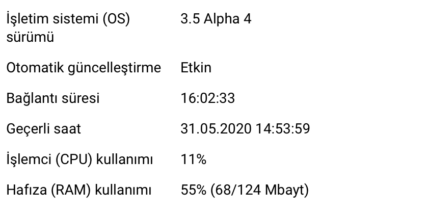

Ağ trafiği bölümü kimin ne kullandığı konusunda fikir verecektir ama dediğin gibi bir cpu işlem arayüzü olsa iyi olur, bunu talep edeceğim ben de.. Ancak CPU o kadar az yükte çalışıyor ki buna ihtiyaç hiç dumadım ben. ExtraDSL ve Extra router mesh bende ve 13 cihazla % 3-20 arasında kalıyor. tivibu sürekli açık.
Son sürümü yükleyebilir misin? bende geliştirici 3.5. Alpha 4 yüklü sen de yükleyip deneyebilir misin? hem ExtraDSL e hem de Air e yükleyelim.

Ben olayı anlamış değilim malesef çok fazla cihaz da bağlı değil ancak her iki cihazda da cpu sürekli %100 de çalışıyor.

ilk önce yeniden başlatın , olmazsa fabrika ayarlarına sıfırlayıp , bir dener misiniz ?

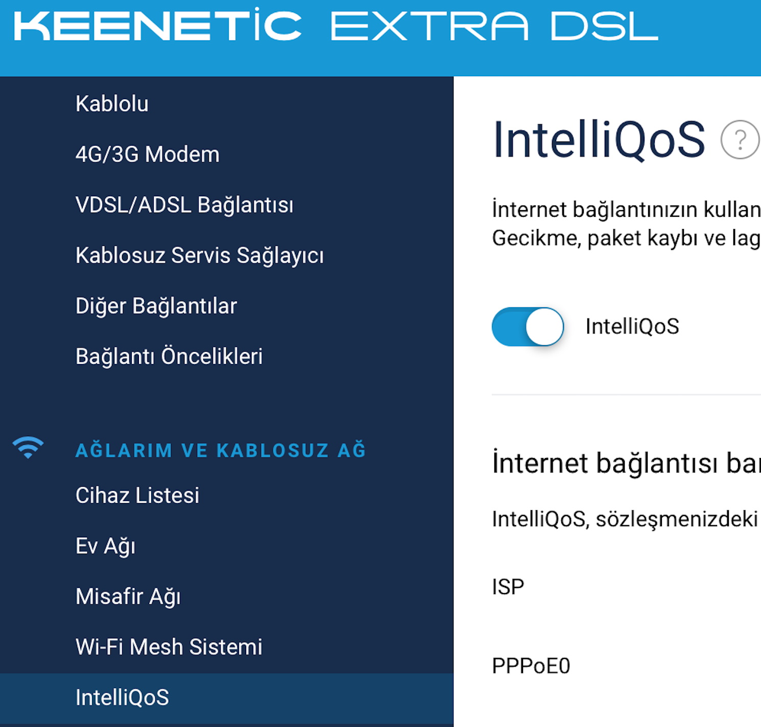

Bu arada torrent açık mı? Intelliqos u aktif eder misiniz? sistem bileşenlerinden yüklüyorsunuz?
paylaştığınız resimde servis kodu var, size özel o bölümleri kaptmalısınız.

Teşekkür ederim uyarınız için. Sistemin ikisini de öncelikle yeniden başlatacağım. Olmaz ise sizin de dediğiniz gibi yeni yazılım yükleyeceğim. Ayrıca Nas cihazım olduğu için modemde herhangi bir usb ya da hdd bağlı değil. Torrent işini nas üzerinden hallettiğim için modeme usb takmadım bu nedenle torrent kapalı. Kaldı ki torrent ten çok indirme yapmıyorum.
6 yıl (775 mesaj)
Yalnız Intelliqos u aktif edelim torrent için sistem kaynaklarını fazlasıyla sömürür, siz indirmeseniz bile gönderme yönünde olabilir vs . Ayrıca Nas için internet erişiminde de iki yönlü hız sınırlamaları da koyun.

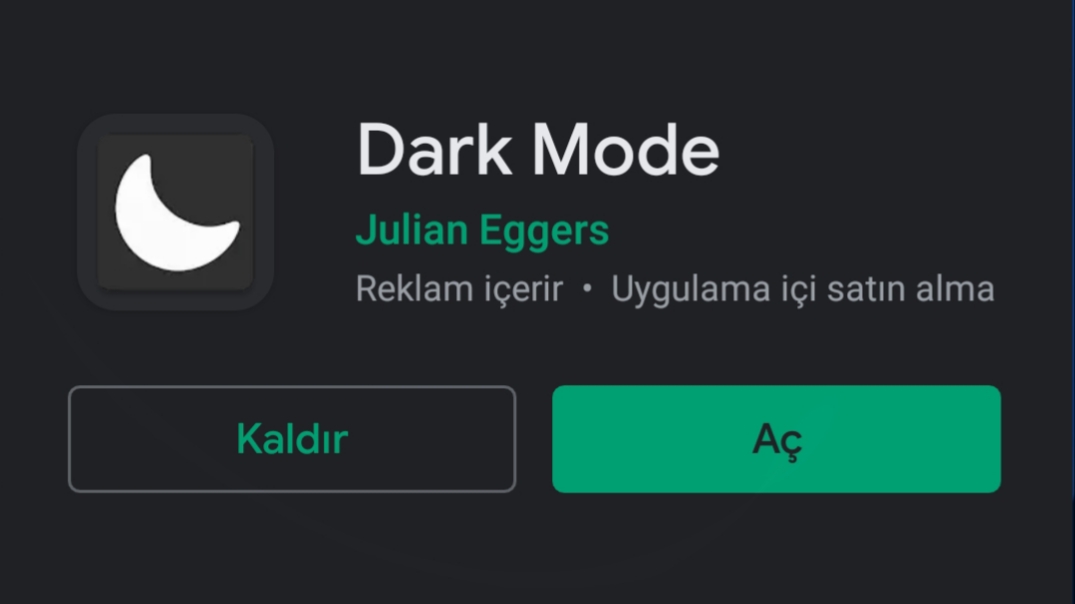

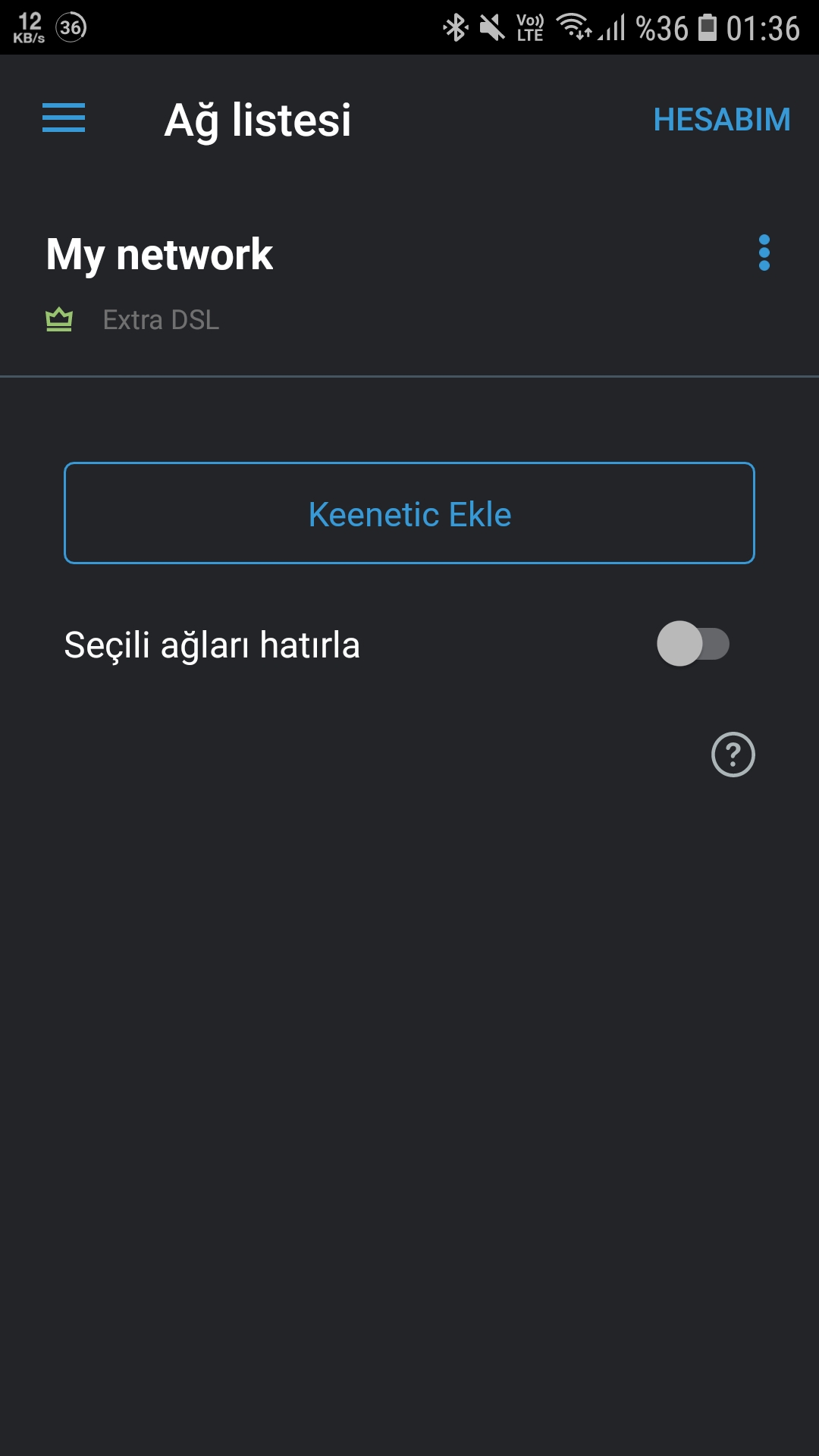

Keenetic'in telefon uygulamasına son güncelleme ile karanlık mod özelliği geldi ama telefonunun ayarlarında gece mod özelliği olanlar kullanabiliyordu.
Benim gibi telefonunda karanlık mod özelliği olmayıp karanlık temada kullanmak isteyen varsa Play Store'dan "Dark Mode" adlı uygulamayı indirip gece modunu seçerseniz Keenetic uygulaması gece modda başlıyor.
