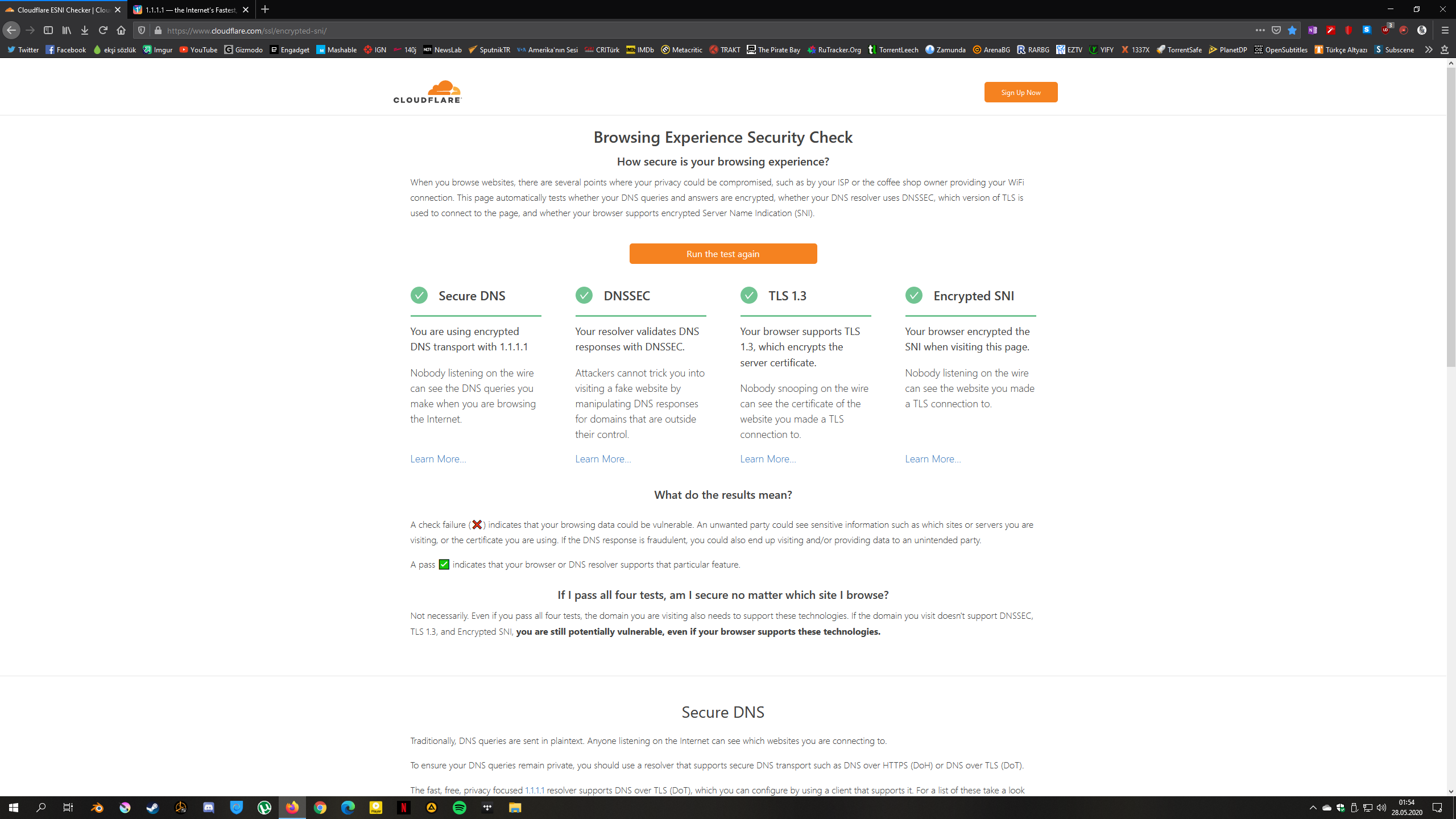

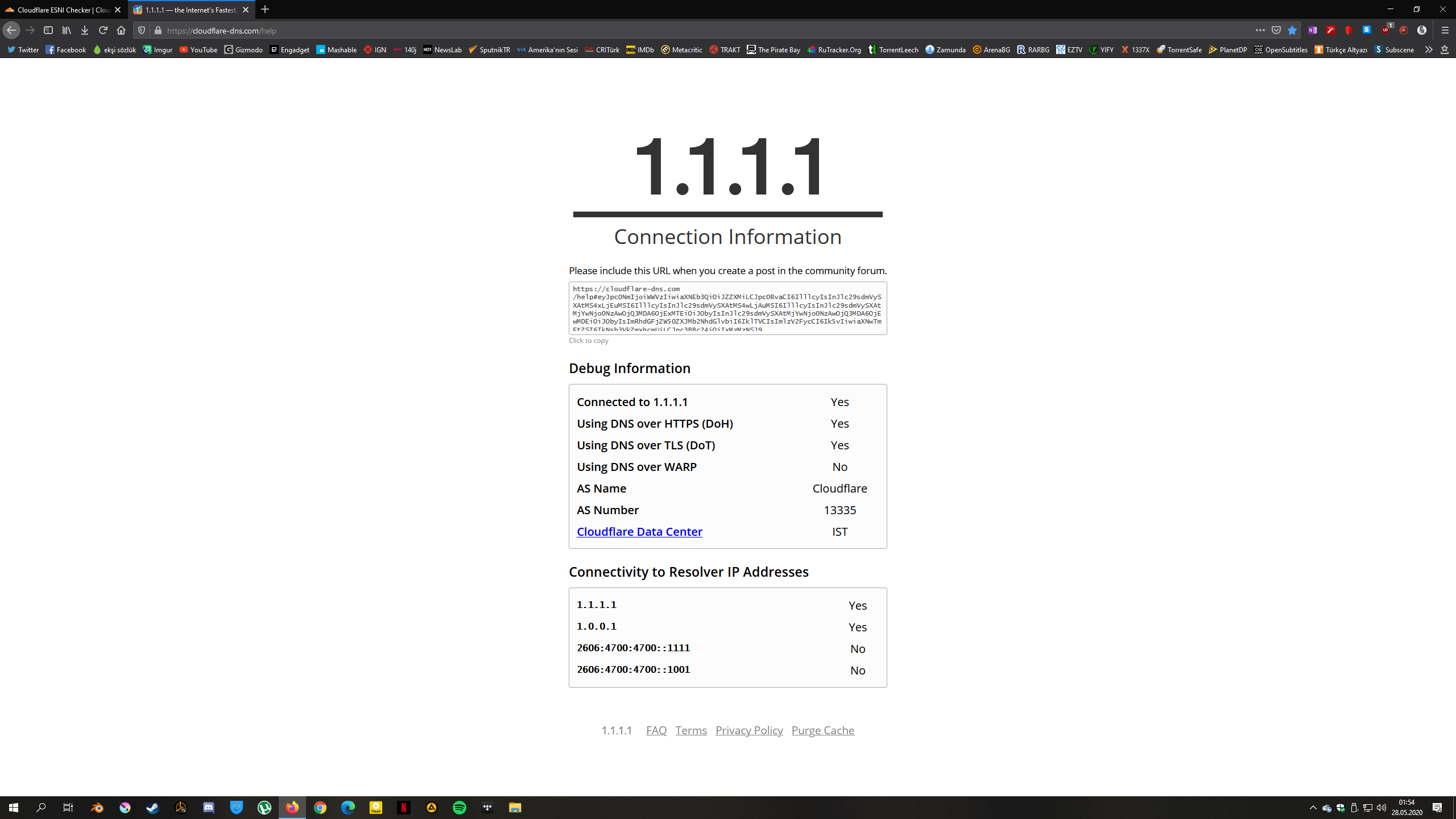

DoH veya DoT'den aynı anda sadece biri kullanılabiliyormuş. Anladığım kadarıyla siz DoH kullanıyorsunuz. Bir sürü makale okudum DoH için bir sürü bir şey söyleniyor ama sanırım dediğiniz gibi hocam olay. DoT'den DoH'ye geçiyorum şimdi ben de.
Bu arada bunları ayarlamaya izin veren bir cihaz olması bile Keenetic'in ne kadar iyi bir firma olduğunu gösteriyor. Forumlarda insanlar bu DoT ve DoH'u her cihazı için ayrı ayarlarken biz modemden ayarlıyoruz, bütün cihazlarda aktif oluyor.
bilemedim, ben ayarlarken baştan hepsi birden çalışacakmış gibi ayarladım ve bende ikisi bir arada aktif halde görünmekte. vardır bir hikmeti

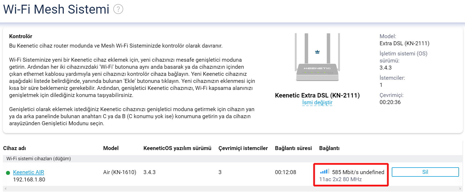

Extra DSL ve AIR'i son yazilima guncellendim. Su sekilde bir sorun(!) var;
Extra DSL'de "Cihaz Listesi"ndeki cihazlar guncelleme oncesi AIR'a bagli iken simdi ana modem Extra DLS'e bagli gorunuyor. Ayrica "Mesh Sistem" sekmesindeki daha onceden eklemis oldugum AIR'in yaninda simdi "undefined" diyor. AIR hala ekli gozukuyor. Guncelleme sonra mesh agi sapitti sanirim. Onerisi olan var mi ?
Buna ek olarak, AIR'in anlik islemci kullanimi onceden %1-4 arasi degisirken simdi bu durumdan sonra %5-22 arasi gidip geliyor.
Mesh sistemi bastan mi kurmam gerekiyor ? Evet ise, her guncelleme sonrasi boyle mi yapmak gerekicek ?

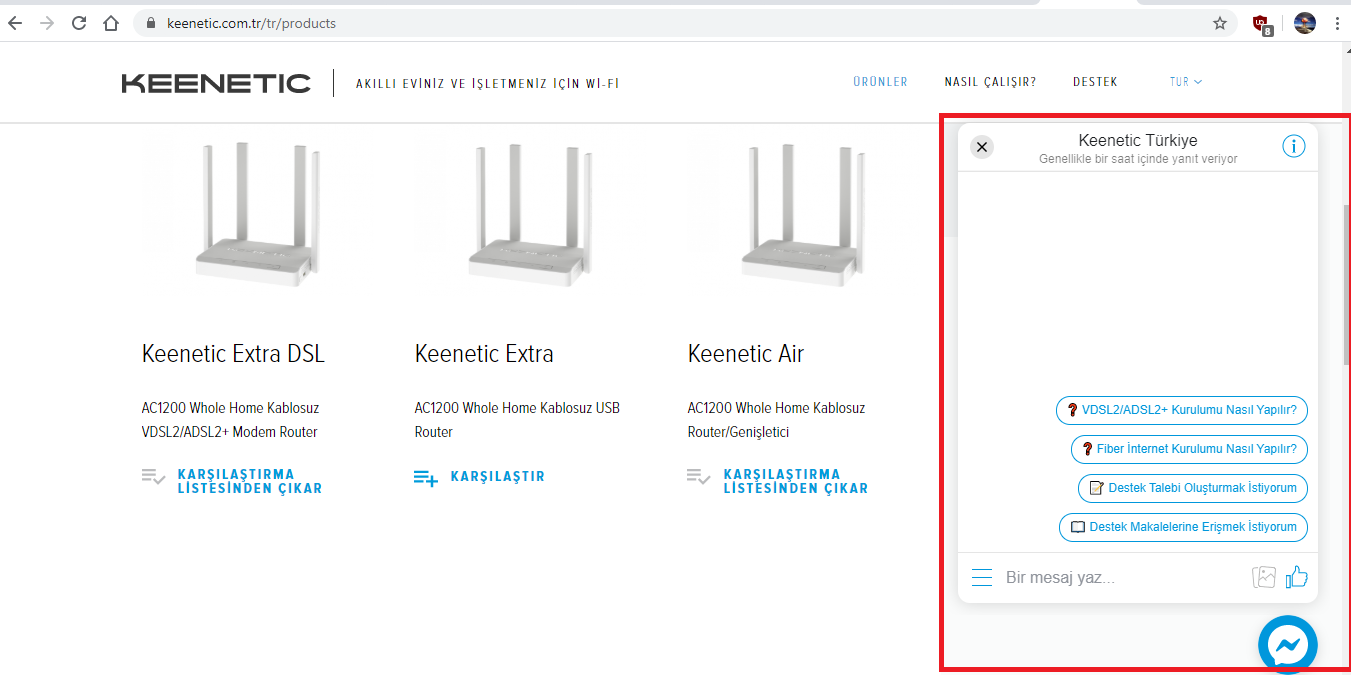

Keenetic sitesinde canlı soru/cevap başlamış ;
