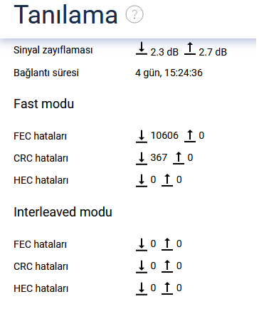

Adsl internet kullanıyorum. Tek derdim evdeki bir cihazın upload yaparak sadece 5 saniye internetin içine etmesi ve benim oyunumu batırmasıydı. İnternet paketi değişmeyi düşünüyordum öncesinde modem bakayım dedim extra dsl modelini aldım ve kurdum.
Gözlerime inanamadım. Hem pingim düştü hem upload yapsam bile adsl internete rağmen ping en fazla 2 katına çıktı.Eski modemi taktım upload açtıktan 5 saniye sonra 400-500 pingleri gördüm. Upload yaparken arkadaşım ile sesli konuştum aynı anda 1080p video izledim hiçbir sorun yoktu. Bunları adsl internet ile yaptım. Modemin gerçekten bu kadar etkili olabileceğini düşünmemiştim.
