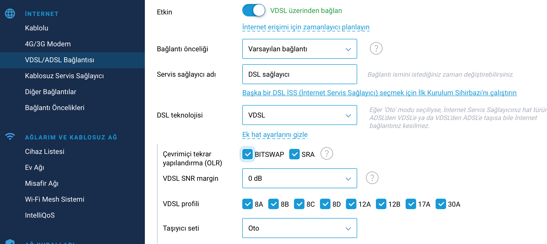

Snr değeri 0'a kadar ayarlanabiliyor. Hızım 68 den 71 e çıktı. Eksi değer koyarlarsa kaça kadar çıkar bilmem.
Bu mesajda bahsedilenler: @Sacrosanctss
Sen söyledikten sonra 0dB yaptım hızım 32Mbps'dan 41'e çıktı. Önceden 4dB kullanıyordum şimdi daha stabil ve hızlı oldu.
Kopma veya düşme de yaşamıyorum.
Az yukarıda da günler önce 0dB yapabilmek için yalvarıyordum ve keenetic güncellemeyle getirdi, tekrar aşık oldum modeme

Bende 0 db yaptım. az bi hız arttı gürültü değerlerimde çok değişmedi. bi kaç gün kullanalım sorun yaşıcaz mı bakalım
Evet güncelleme geldi muhtemelen makalesi hazırlanıyordur benim ilk farkettiğim özellik snr 4 dB 0 a kadar güncellenmişler.
Yine aşık etti bizi. 3.5.Alpha1 i yükledim. SNR ı 0 yaptım, abonelik hızımı SNR 8 de yine tam alıyordum 50/8MB ama atanabilir hız SNR 8 de 81 Mb iken SNR 0 a aladım ve şuan 112Mb alabilirsin diyor, düşmüyorum da, daha temiz iletişimle performans da artacaktır muhakkak. :)) Bu konuda @sacrosanctss e teşekkür etmek lazım, sanırım onun sayesinde oldu, yazışmıştık bir kaç gün önce, olsa nasıl olur vs diye, soracaktı. Ben daha düşük SNR da çalışabileceğine emin değildim.

modemde snr ayarı nereden yapılıyor yardımcı olursanız sevinirim.

VDSL/ADSL menüsünden yapabilirsin. Ek hat ayarlarını göster menüsüne tıklayacaksın.

Snr marjın 0dB olması için mail yoluyla keeentic desteğe ve keenetic forumuna yazdım, 1 gün arayla getirdiler, gerçekten böyle hizmet görmedim.

VDSL /ADSL Bağlantı ayarlarından yapıyorsun, ek ayarları açarak detayı görüyorsun. Yalnız, 8 olan fabrika ayarlarını kademeli düşür, düşerse hattın yükseltirsin.
