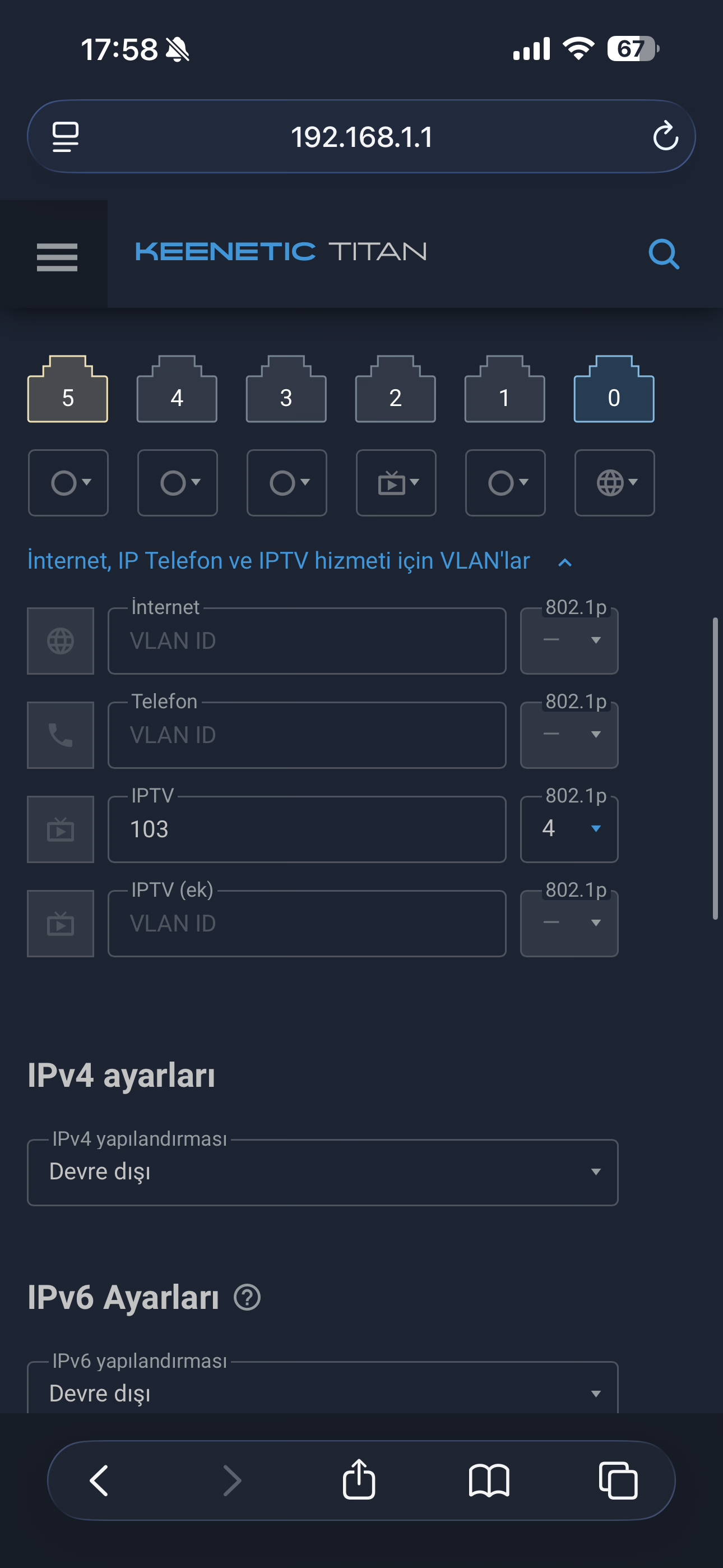

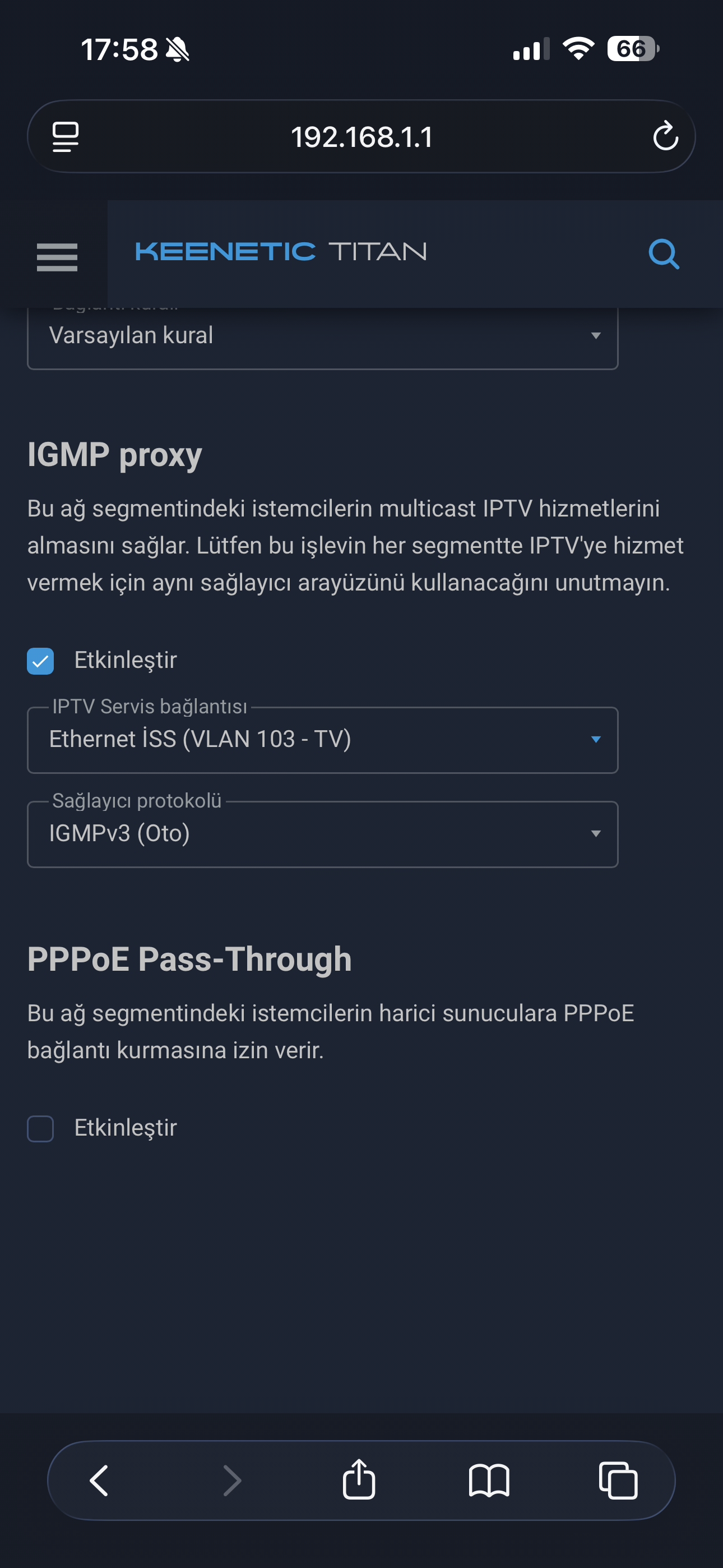

Turkcell tv plus çalışmıyor ayarlarım bu şekilde destek olabilecek var mı? SOL kendi modemini taktığımda tvplus çalışıyor
