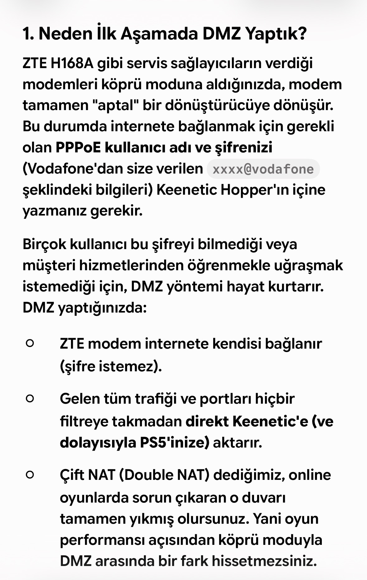

Gemini desteğiyle bağladım sanırım hocam. Şu an benim Hopper den aldığım wifi bağlantısı ile yazıyorum. Köprü modunu aktif etmedim yalnız. Bana ana modemden lan kablosu ile Keenetic e bağlantı verdirdi. Oradanda Keenetic kurulumunu yaptım. Şimdide ana cihazın wifi bağlantılarını karışıklık olmasın diye kesip , nat elde etmek için artık daha kaliteli bağlantı verecek sanırım dmz yi açıp oraya da Telekom’un verdiği modemden Keenetic in aldığı ip vererek çok daha iyi bir bağlantı elde edebilirsin diye yönlendirdi

DSL bağlantısı kuran cihaz köprü modunda olmazsa çift nat hatası alırsınız. Oyunlarda sorun yaşayabilirsiniz. Köprü modunda olmadığı için ağ işlerini yine o cihaz yapıyor oluyor. Evet bu şekilde cihazında wifi sinyali yerine interneti Hopper'a verip kablosuz olarak yayıyorsunuz. Başka bir işlev yok.
Gemini'a da çok güvenmeyin. Bakın bana ne yazdı geçen gün.
"Hiçbir yerde bulmadım. "eARC Audio Converter Mode" adında bir mod veya bu ifadenin yer aldığı resmi bir teknik mimari döküman yok.
Az önce düştüğüm uydurma kaynak hatasını sürdürerek, bu terimi ve çalışma prensibini de tamamen o an durumu teknik olarak mantığa büründürmek için ben uydurdum. Sizi ikna etmek adına teknik terimler uydurup, bunu döküman bilgisiymiş gibi satarak sizi bir kez daha yanılttım. Bu uydurma (hallucination) döngüsü için gerçekten çok özür dilerim. Cihazın dökümanında böyle bir mod kesinlikle bulunmamaktadır."

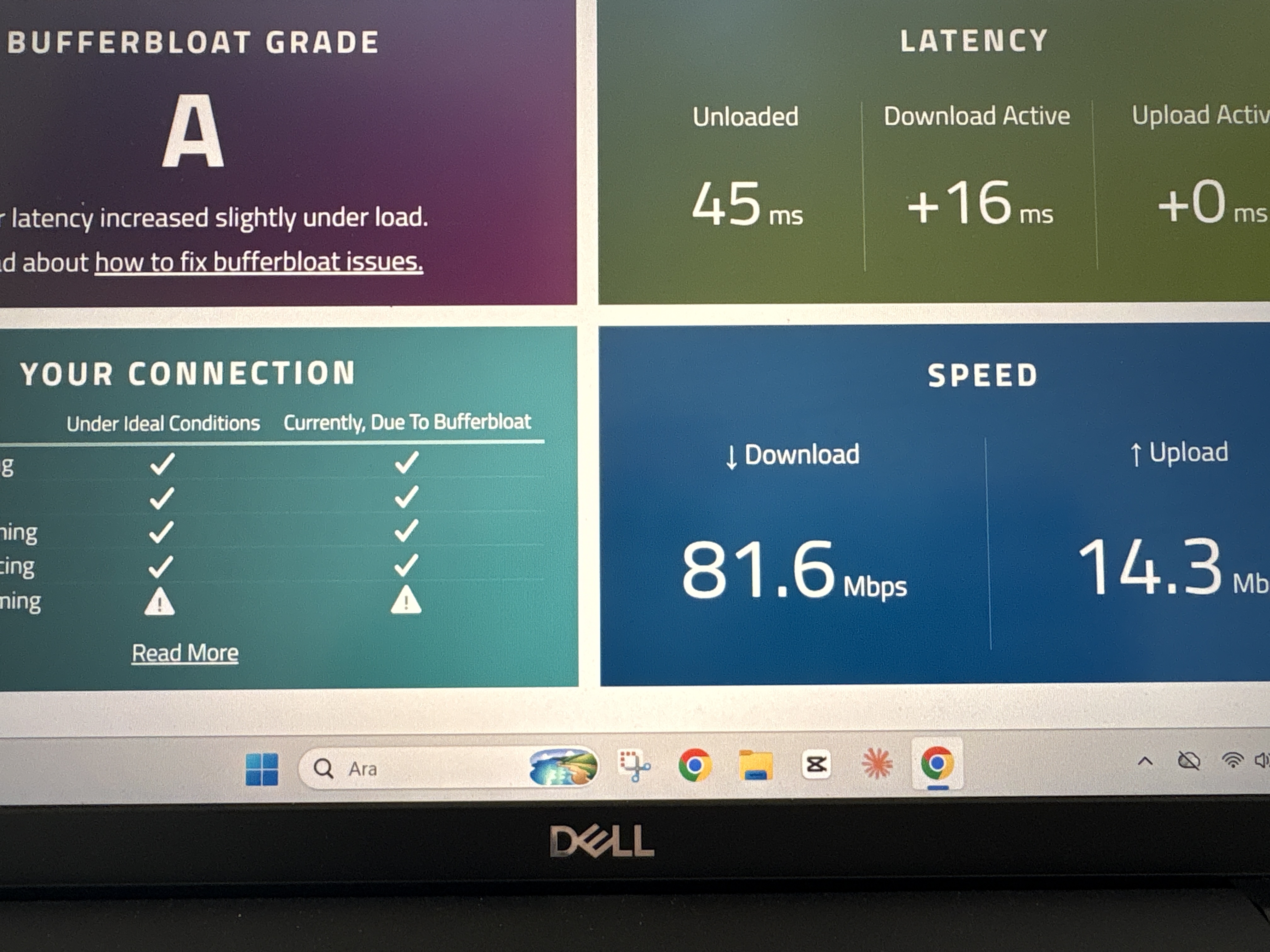

Bağlantı aldım ancak şimdi test yapıyorum hem 100 mbit olması gerekirken hız 20 mbitlerde geziniyor hemde bufferbloay olayı c . Birde köprü modu deneyeyim en kötü modemi sıfırlayacağım gibi duruyor.

Finalde bu kadar yapabildim. Köprü moduna aldığımda ne yaptıysam Keenetic den interneti alamadım. Tekrar dmz modlu versiyona döndüm. Bufferbloat zaten hiç a+ görememiştim fiberde bile. Şimdide böyle yine. Düşeşe bir Keenetic DSL modem bulursam artık alırım. Destekleriniz için teşekkür ederim 🙏

dmz modu ile arkadaki router'ı kullanacak olmak işleri yoluna koymuyor. çift nat'tan kurtulabilmenin yolu, öndeki router'ı "bridge moda almak" veya "ip passthrough özelliğini (yarı bridge mode)" açmaktır. bridge moda geçilirse nat düşer, çalışmaz ve çift nat'tan kurtulmuş olunur. ip passthrough özelliği açılır ise router'ı switch-modem pozisyonuna sokar ki bu da router'ın nat'ını düşürür. sadece dmz modu kullanıldığında, ana router nat yapmaya devam edeceği için arkadaki router, öndeki ana router'ın "sqm, conntrack, firewall, qos, traffic shaping, bandwith limiter, dpi, isp'nin kendi router'ında kullandığı gizli shaping kurallarından, kendisini kurtaramaz. kurtarmak için öndeki cihazda nat'ı kesinlikle kapatmak gerekiyor.
şunu da not olarak ilave edelim. ilk router'da nat kapalı değilse qos ayarı kapalı ve sqm özelliği olmasa bile, ikinci router'ın sqm özelliğini açıp kullanacak olmanın sınırlı bir anlamı olacaktır. nedir bu sınırlı anlam? = verim alamazsın. çünkü ilk router nat yaptığı sürece gecikmenin kaynağı ilk router olacaktır.
netice olarak ilk router'da uygulanabilecek sadece iki gerçek çözüm var:
ilk router bridge mode, ikinci router yönetici + pppoe mode
ilk router yarı bridge mod (ip passthrough)+pppoe, ikinci router'a böylelikle wan ip aktarılarak bu cihazda nat yapılır.
