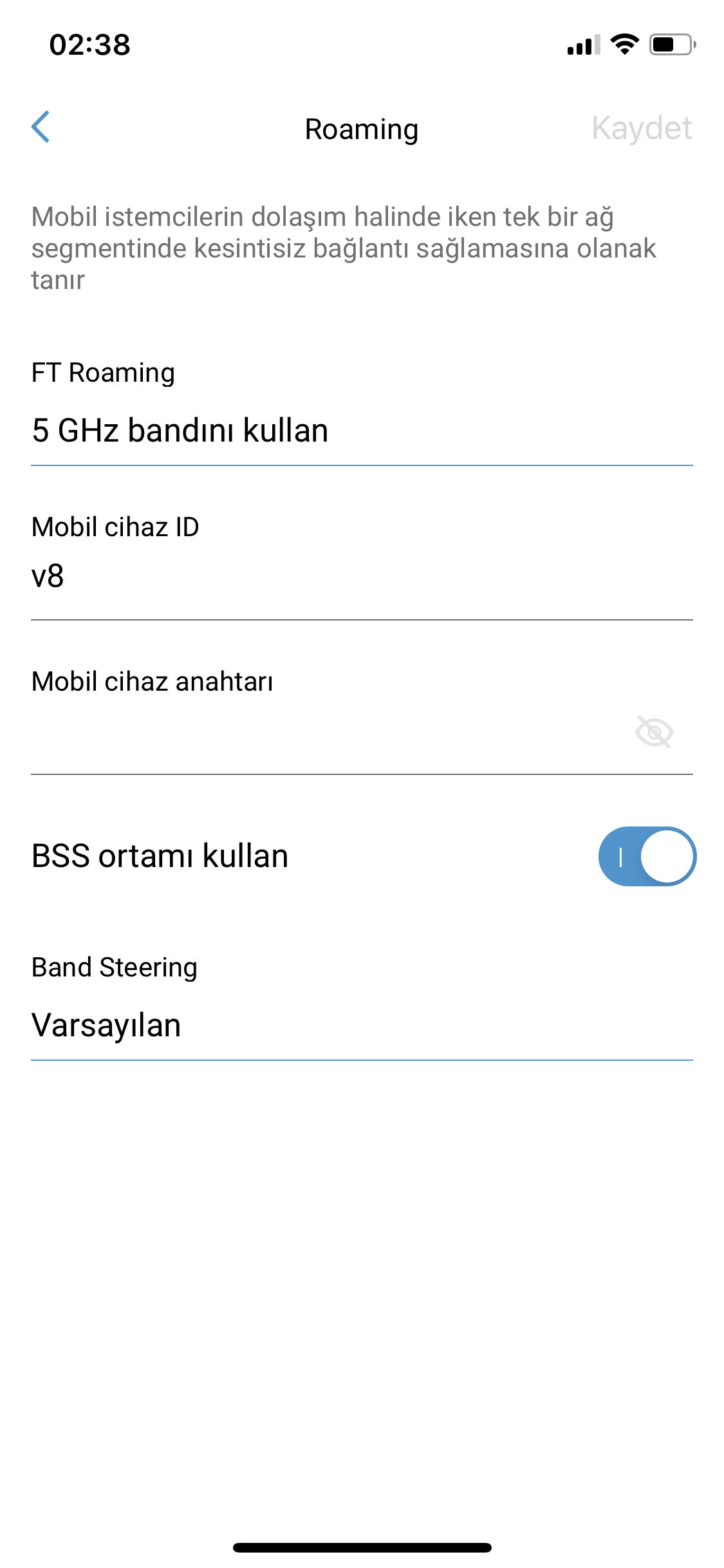

Odanın içindeyken hızı full alıyorum 33mbps ancak bi süre sonra 15mbps lere düşüyor ve öyle kalıyor taki modemi yeniden başlatana kadar.. yeniden başlatınca tekrar 33mbps ama bi süre sonra tekrar düşüyor bu ayarlarla bi alakası varmıdır
Hocam ilk taktığımda benimde hızı düşürdü sonra geri yükseliyor benimde 35 lik türknet ama kopma olmadı snr değerlerim güzel.
Bu mesajda bahsedilenler: @kalispera
Sabah tekrar deneyeceğim. Çok teşekkürler.
Sorunu çözdüm. Odadan uzaklaşınca otomatikmen 2.4 kanalına düşüyorsunuz yaklaşınca 5 e geri almıyor 2.4 kanalı gürültüden dolayı hep düşük hızda. Eğer band steering 5ghz olursa mümkün olduğu an sizi 5ghz e alıyor hız kaybı yaşatmıyor ;) sevdim bu modemi ayarları kullanmayı bilince performansı artırıyor

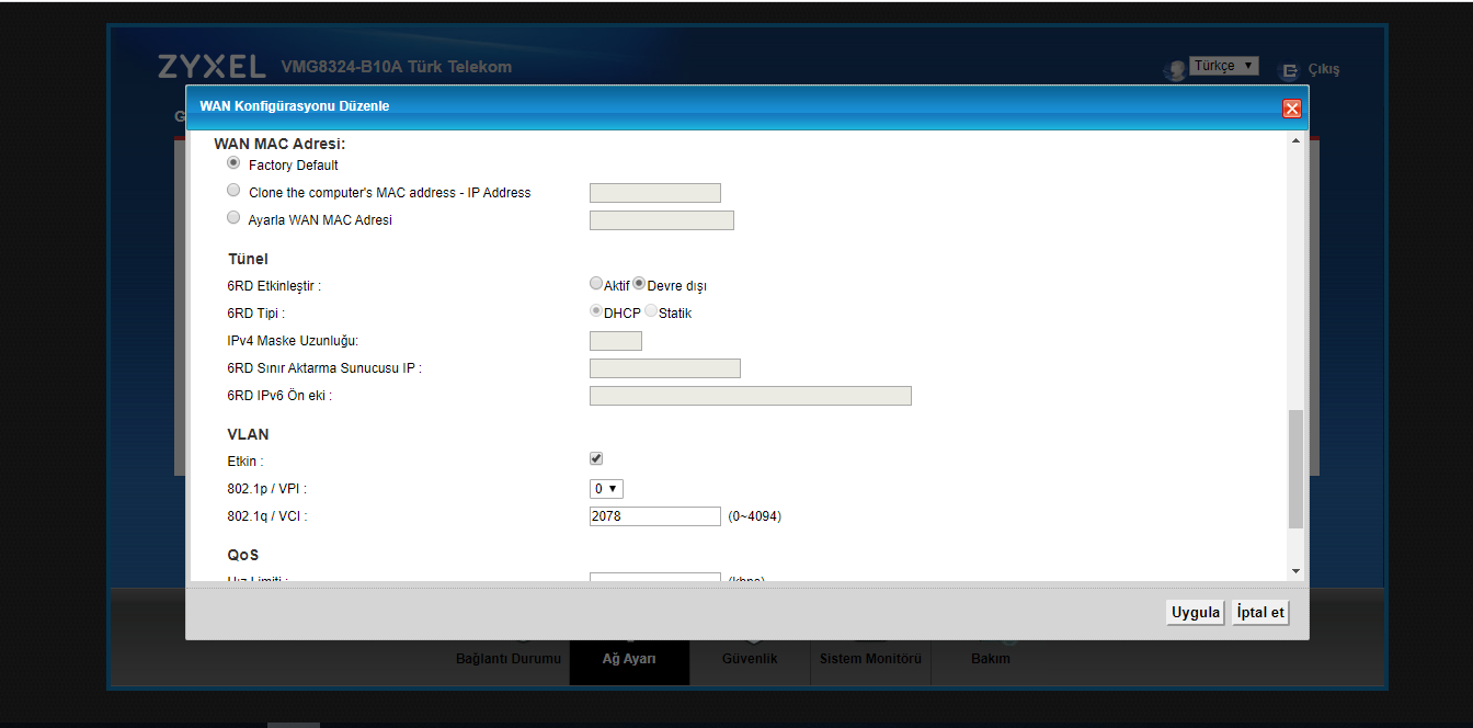

Hocam iyi güzel de ben niye kuramadım o zaman ya... Hayır daha önce de modem kurdum ama bunu niye kuramadım anlamadım. İlk kurulum sihirbazı ula denedim kuramadım, manuel denedim kuramadım, bana atılan videolardaki gibi yapıyorum ama yok internet gelmiyor. Kullanıcı adı ve şifrede de hata yok ama çözemedim.
Bu mesajda bahsedilenler: @MythBuster34
bende ilk sayfadaki türk telekom fiber bağlantı videosu var diyecektim ama sana verilen linkteki aynı videoymuş ilginç neden olmuyor acaba bir de keenetech desteğe başvur diyeceğim de modem bağlanmıyor

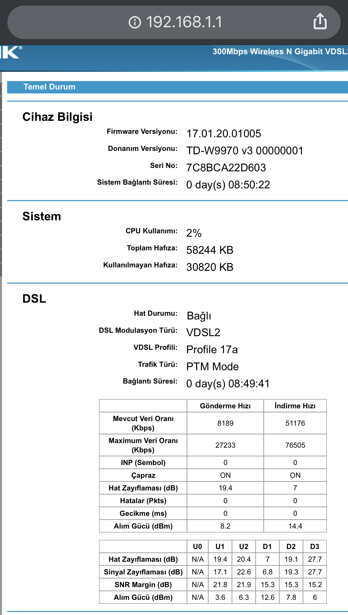

Merhabalar, bu modemi düşünüyorum, şuan evimde Türk Telekom’un verdiği Tplink 9970 modem var, 50 mbit VDSL kullanıcısıyım fakat modem dibinde bile 15-20 mbit hız alıyorum, ekte modem arayüzündeki değerleri yükledim, hız artışı sağlar mıyım, yardımlarınız için teşekkür ederim.
Maalesef hocam, videodaki gibi yapıyorum ancak bağlantı hatası diyor ve internet gelmiyor. Bir tek eski modemin mac adresini klonlamayı denemedim, çünkü önceki cihazım da varsayılan mac adresini kullanıyormuş, göremiyorum mac adresini.

Kablo ile bağlanınca kaç veriyor
Bu mesajda bahsedilenler: @enistasci
Ben de dediğiniz gibi öncelik 5ghz ye getirdim ama genede olmadı. 2.4 ghz de kalıyor. Wifi kapatıp açınca 5ghz den bağlanıyor. Modemin yanından uzaklaşıp gelince telefonu yanınada koysam olmuyor. Samsung A50 kullanıyorum wifi bütün ayarları destekliyor. 2.4ghzde 35-40 mbit civarı hız alıyorum. Acaba gerektiğindemi 5ghz açıyor diye dosya indiriyorum gene açmıyor. Çok sorun değil ama olsaydı fena olmazdı. Belki yeni güncellemeyle çözülebilir.

Fiber servis sağlayıcının tanımladığı modeme ait Mac adresini yazman lazım.

Zyxel arayüzünde bulamadım maalesef, fabrika mac acresi yazıyor sadece. Keeneticten sonra zyxelin ne kadar kötü bir arayüzü olduğunu fark ettim.
