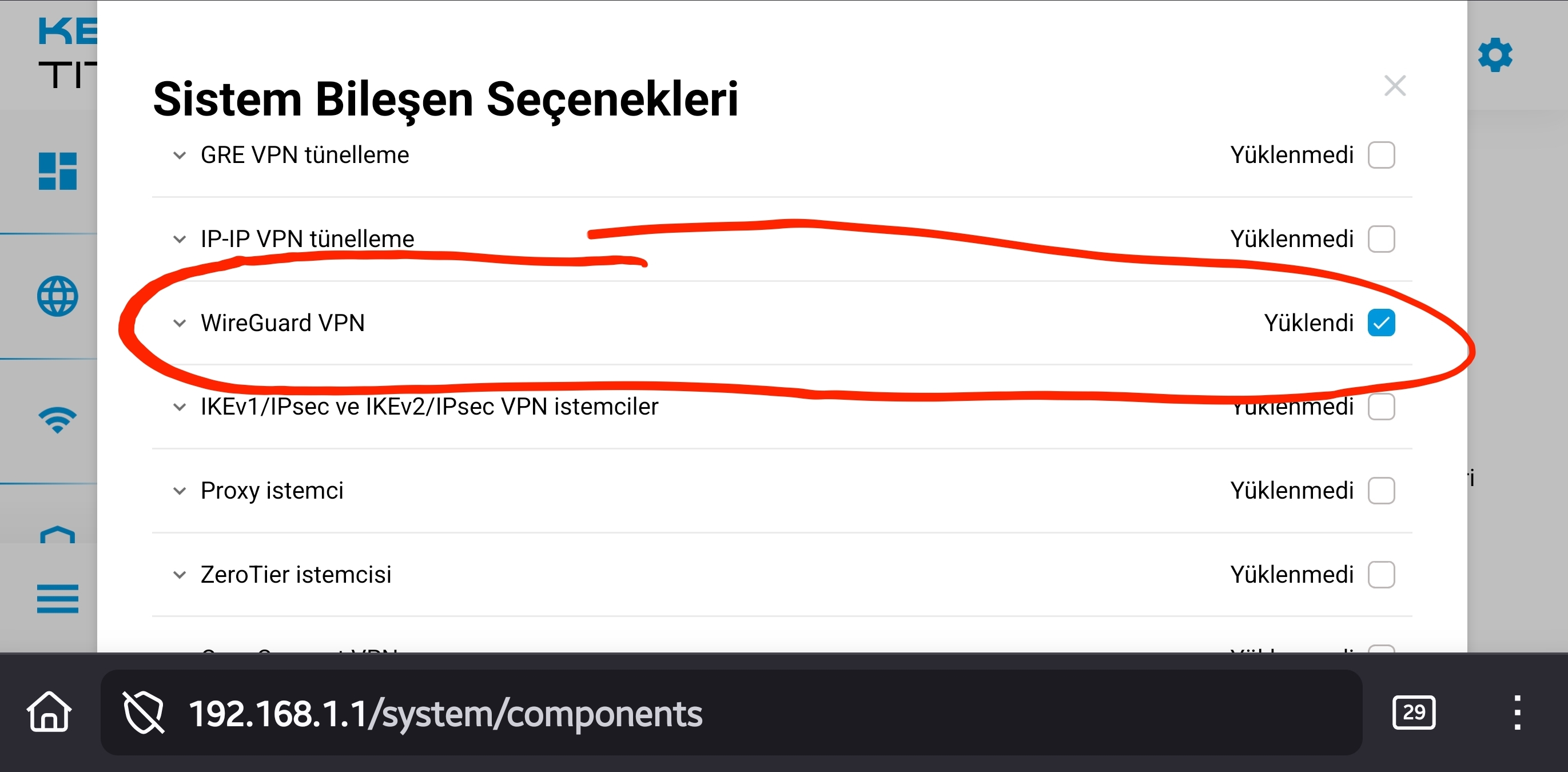

Öncelikle router'ın web arayüzündeki Sistem Ayarları'na gidin; Bileşenler'den Ağ fonksiyonları başlığı altındaki WireGuard hizmetini yükleyin:

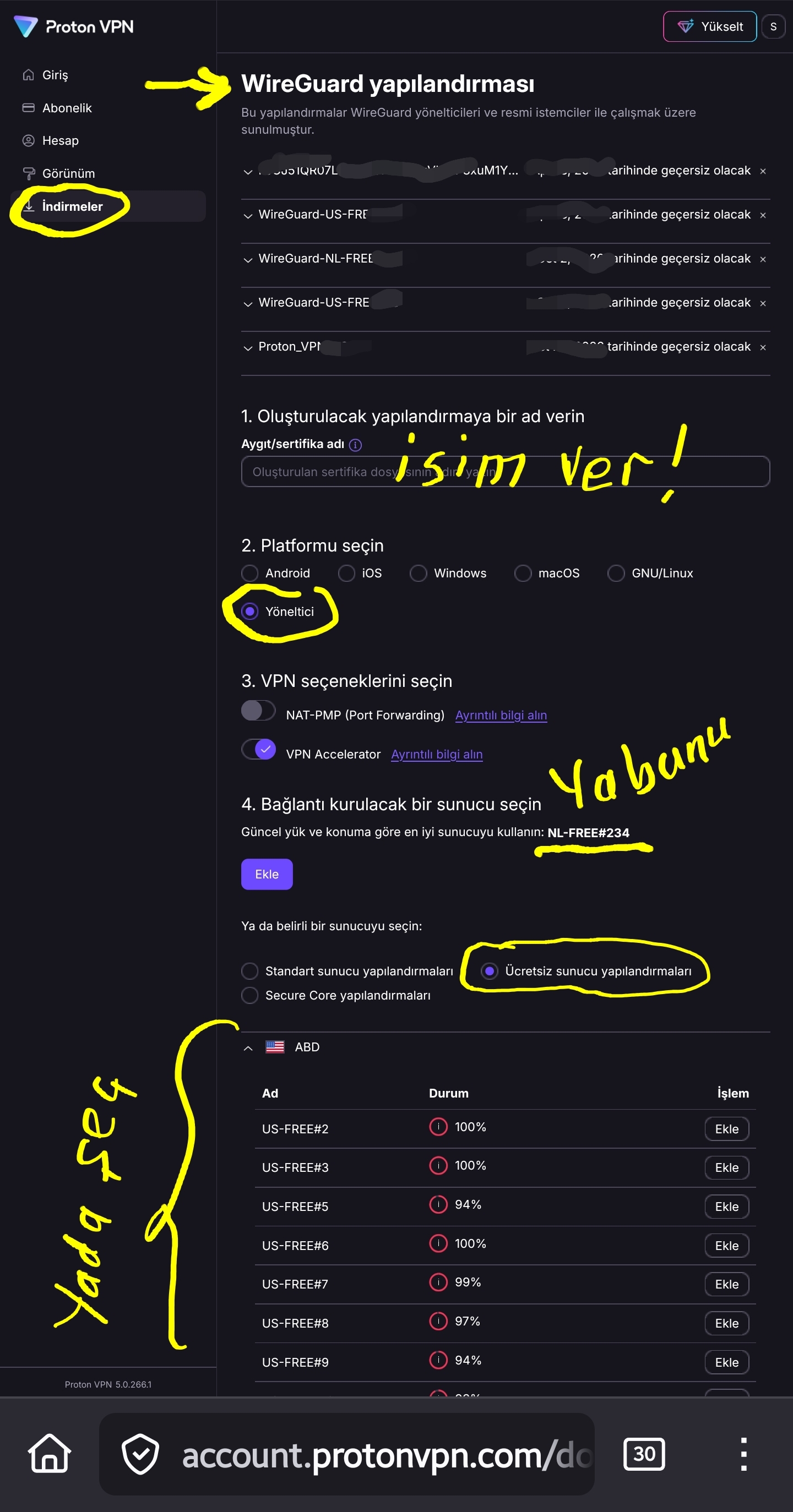

Hesabınız oluştuktan sonra soldaki indirmeler sekmesinde WireGuard yapılandırmasında ücretsiz olanlardan ya size önerilen server'ın ya da sizin seçeceğiniz bir server'ın yapılandırma dosyasını oluşturup bilgisayarınıza indirin:

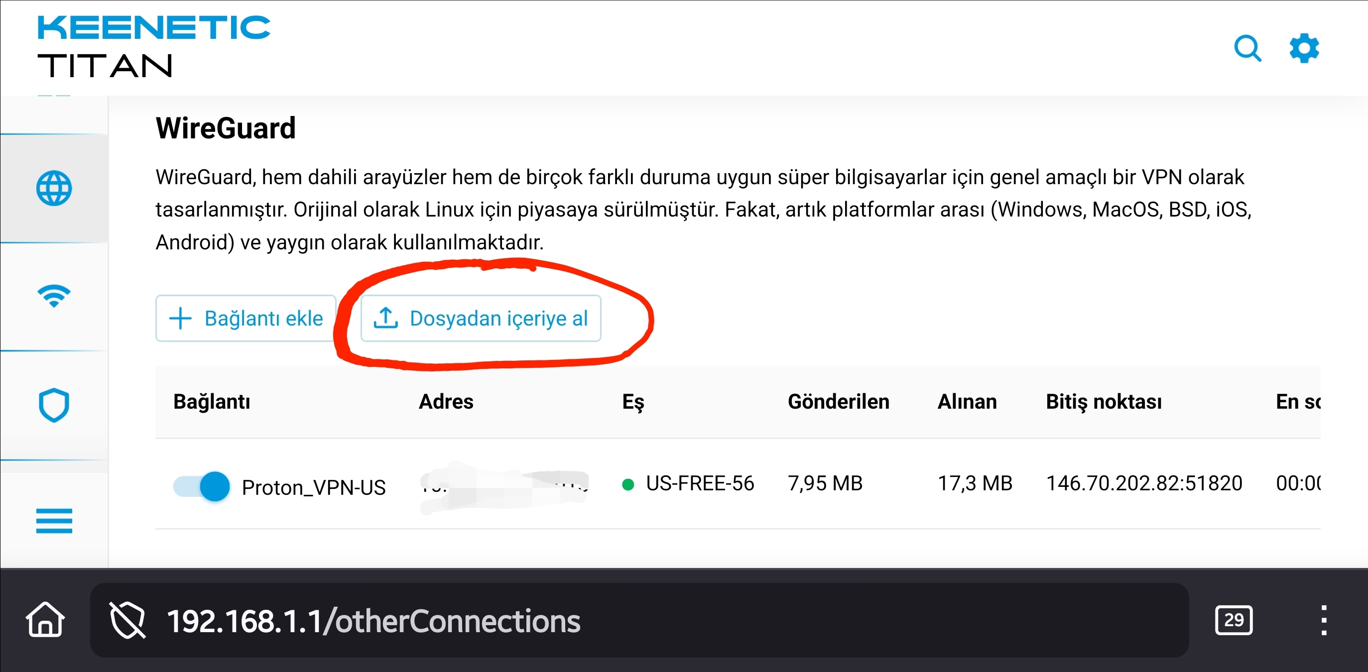

Bu dosyadaki ayarları Keenetic router'ınıza eklediğiniz WireGuard hizmetinde "Dosyadan içeriye al" yolu ile cihaza aktarıyorsunuz:

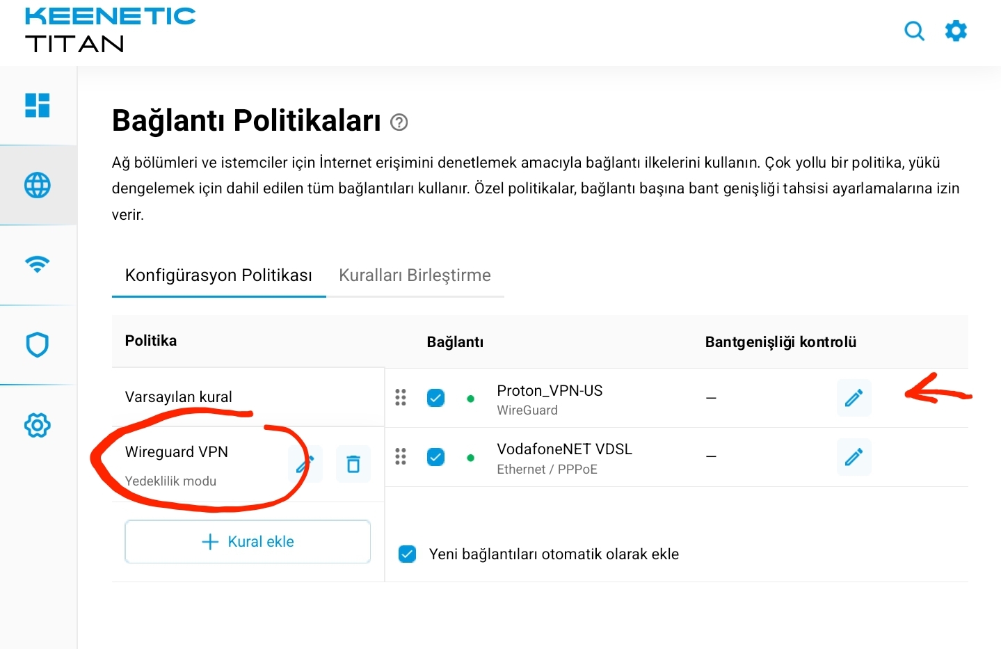

Sonrasında Bağlantı Politikaları'da bir WireGuard politikası oluşturduğunuzda artık ağınızdaki her cihaza tek tek VPN hizmeti verebilirsiniz:
