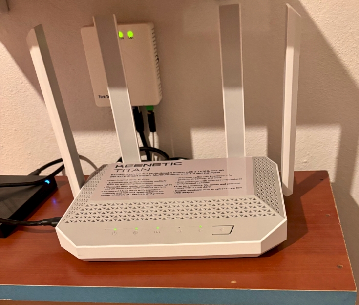

Arkadaşlar elimde oturma odama kurulu keenetic extra dsl modem var süper online vdsl kullanıyordum fakat an itibariyle Türk telekom fiber geçtim fakat fiber evin giriş kapısı üzerine optik kablo ile geldi ve firma oraya kurdu. Evimin arka odalarında daha önce wifi gücü düştüğü için tp link repeaterlar ile destek atmıştım. Şimdi komple keenetic kurmak istiyorum. İnternet hızımı 750mbps olarak aldım. Evin girişine keenetic Hopper AX3000 router kurmak istiyorum. Oturma odasına ve onun bir duvar ötesinde ki odaya da kablosuz mesh kurmam gerekecek diye düşünüyorum. Mesh cihazı olarak yine Hopper almayı düşünüyorum bir yada iki tane daha yani toplamda iki veya üç yeni cihaz alacağım. Aşırıya mi kaçmış olurum. Elimdeki keenetic extra dsl yi de kullanabilir miyim. Verdiğim planda kırmızı ile işaretli yerler de mevcut modemi ve repeaterlar var. Bana fikir verirseniz sevinirim. Nasıl bir sistem kurmaliyim. Telekomun verdiği ZTE modemin wifisinden ölçüm yaptim mevcut modemin yanında 5ghz çekim hızı 3-4 metre mesafeye rağmen düşüyor arka odalarda zaten hiç çekmiyor, sadece 2.4ghz kullanılabiliyor

Teşekkür ederim verdiğiniz bilgiler için. Sizce oturma odası için ikinci bir Hopper almam ne kadar iyi olur. Harddisk bağlamak istiyorum veya nas benzeri bir cihaz. Birde extra dsl mesh olarak kurduğumda dar boğaza sebep olur mu?
2 hafta
Dik kullanmanizi en fazla 10 15 derece kadar yatirmanizi tavsiye edebilirim
Ayrıca cihaz konumlandirmanizi da ortalama 1-1.5 metre aralığında tutmanız ekstra iyi olur.
