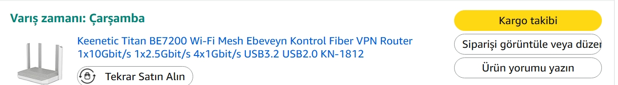

@KYTECHNGAMING Gönder gelsin
BATIRDIN YİNE BİZİ

Meraklı Melahat da yanında yerim ben onu aynı benim fıstık da öyle bomba uzmanı gibi hemen o önce eve gelen kutuyu koklar temiz der bana bırakır hayırlı olsun
