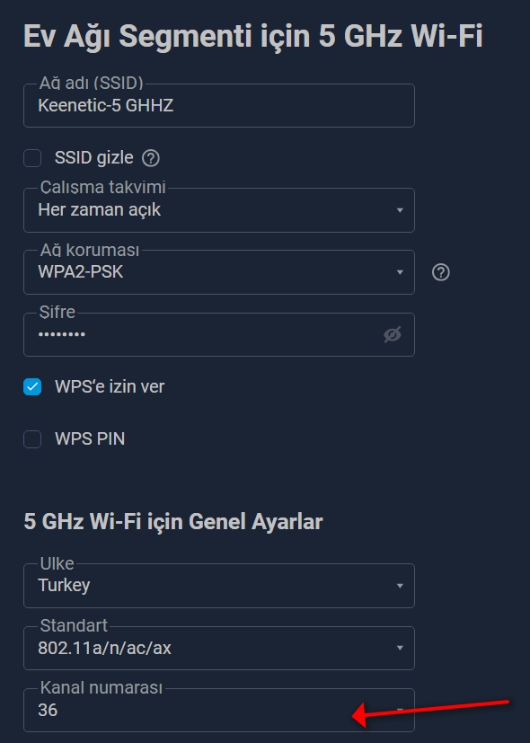

5 Ghz Kanal numarasını otodan çıkarıp 48 veya 36 yapıp dene otoda DFS geçiş yapıp kesebiliyor başıma geldi

Teşekkür ederim, 36 yaptım bakalım tekrar edecek mi.

Kesilmemesi lazım dene bakalım
